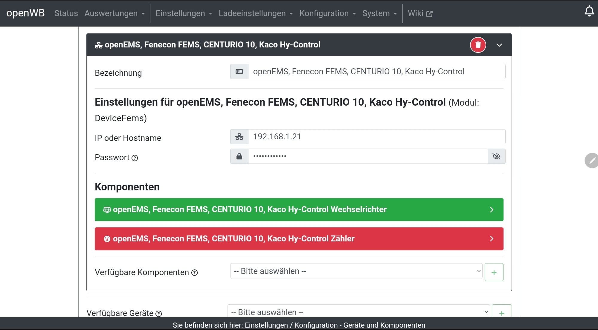

Vielen Dank für die schnelle Antwort.
Ich habe das hycontrol als Gerät ausgewählt, IP-Adresse und Passwort eingegeben sowie als Komponenten einen Wechselrichter und einen Zähler hinzugefügt.
Jetzt soll ich einen EVU-Zähler hinzufügen, was der SDM630 bereits ist.
Was mache ich falsch bzw. muss ich einstellen bei letztem Release 2.1.5 und fehlendem PV-Symbol in der Hauptansicht?
Die Struktur zeigt mir nur eine interne oWB (series 2 custom).

Re: EVU Zähler per usb modbus Adapter angeschlossen
Der Zahler in dem Modul ist der EVU Zähler, wird deshalb auch rot angezeigt.
SDM brauchst du nicht auswählen.

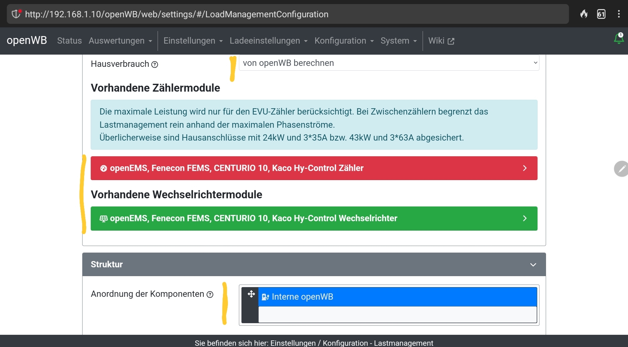

Bin nun leider mir keiner Kombination aus
mit/ohne virtueller Zähler
Berechnen durch openWB vs. virtueller Zähler vs. Hycontrol weitergekommen
Verstehe leider nicht, wie grüner Wechselrichter und roter Zähler zur vorhandenen blauen "interne openWB" kommen, ersterer war noch nie in der Struktur und fehlt damit in der Übersicht - die Reihenfolge meiner funktionierenden 2. Anlage verstehe ich, kann sie aber nicht nachbilden...
Wenn Du unter Geräte und Komponenten den Zähler und den Wechselrichter innerhalb des Kaco Gerätes angelegt und gespeichert hast, müssen beide auch in der Struktur im Lastmanagement angezeigt werden.Mathias-oWB hat geschrieben: Mo Sep 16, 2024 8:38 pm Bin nun leider mir keiner Kombination aus
Vielleicht nochmal entfernen und neu starten? Da ist anscheinend etwas durcheinander geraten.
Einen virtuellen Zähler brauchst Du nicht, solange die Werte vom Kaco kommen, ebenso wenig einen Hausverbrauchszähler. Von openWB berechnen ist meistens richtig.

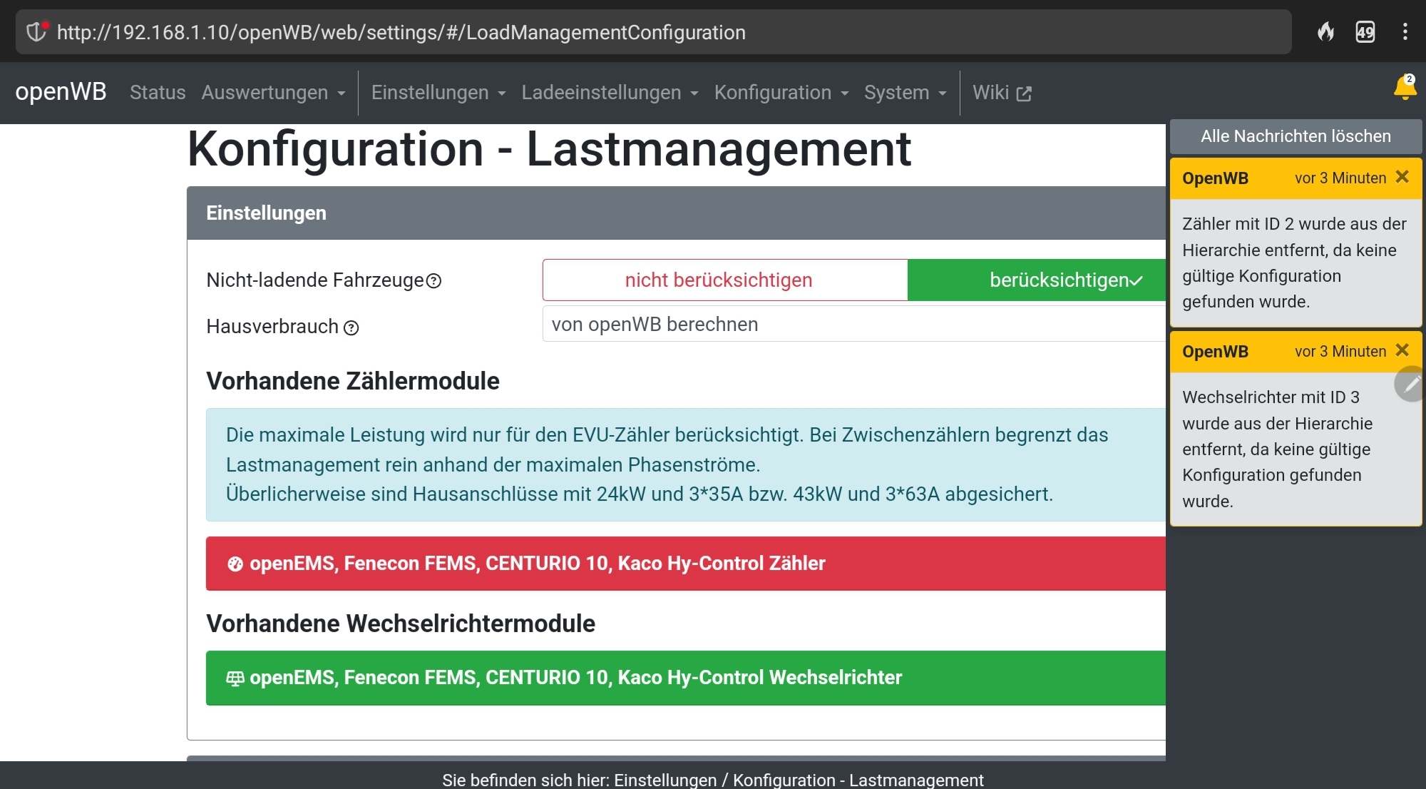

Kurz war es richtig in der Struktur nach Löschen und Neustart
Dann kamen die Fehlermeldungen aus folgendem Screenshot und Zähler sowie Wechselrichter waren wieder raus
Zusätzlich zeigt das Netz einen statischen Wert von 600 W dauerhaft an, falls das hilft
