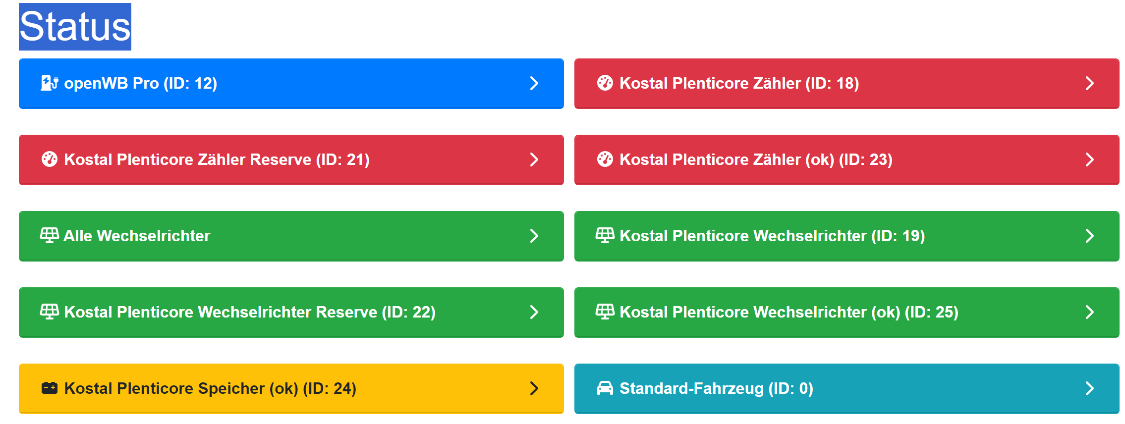

Durch das viele Hin- und Herprobieren hatte ich einige Geräte in der Konfiguration angelegt und mit Komponenten versehen. Mein Fehler war wohl, daß ich dann die Geräte gelöscht habe, ohne vorher die Komponenten zu entfernen.
Resultat: die Geräte sind nicht mehr da, im Status finde ich aber noch die dazugehörigen Komponenten.
Frage: wie werde ich die überzähligen Komponenten los, ohne die ganze Installation neu aufzusetzen ("Werksreset")?

Nur zur Erläuterung:
Vielleicht liest ja jemand aus dem Support mit?
Dirk

Ich denke nicht, dass dieser Hinweis hilft. Denn in der Fehlerursache stand ja schon: Die Gerät gelöscht und es wurden die eingerichteten Komponenten des Geräts nicht mitgelöscht.
Da wäre eigentlich die Frage, welche Version dieses Fehlverhalten aufweist bzw. ob das mittlerweile korrigiert ist.
Und natürlich die des TE: Wie bekomme ich die Reste weg? Der Versuch die Konfiguration per MQTT-Explorer zu löschen dürfte ja mittlerweile nicht mehr funktionieren.

Das Problem sollte aber ja bekannt sein. Ich hatte es bereits ebenfalls geschildert, gelöschte Geräte (vom System aus wegen nicht abgeschlossener Konfiguration) und verbleib der Komponente im Lastmanagement.
Dürfte hier das selbe Thema sein.
Ist und war in allen mastern im März sowie der Final 2.1.4 einer openWB standalone. Fotos dazu gibt es ebenfalls, bereits gemeldet.

ich hatte schon beim Support gefragt, der die Infos ja über die entsprechende Funktion automatisch bekommt. Da gibt's aber seit über einer Woche keine Antwort.
openWB Version: 2.1.4
openWB Variante: standalone
Die zu löschenden Komponenten sind im Lastmanagement nicht zu sehen.
Wenn das Problem bekannt ist, wird's ja bald eine Lösung geben, sehr schön.

Gibt es hierzu was neues um die "Leichen" zu löschen?

Ja, aktuelle 2.1.5-patch1 in Verwendung. Hab auch schon andere branches probiert. Ich weiß nicht wo man die "Leichen" IDs löschen kann
