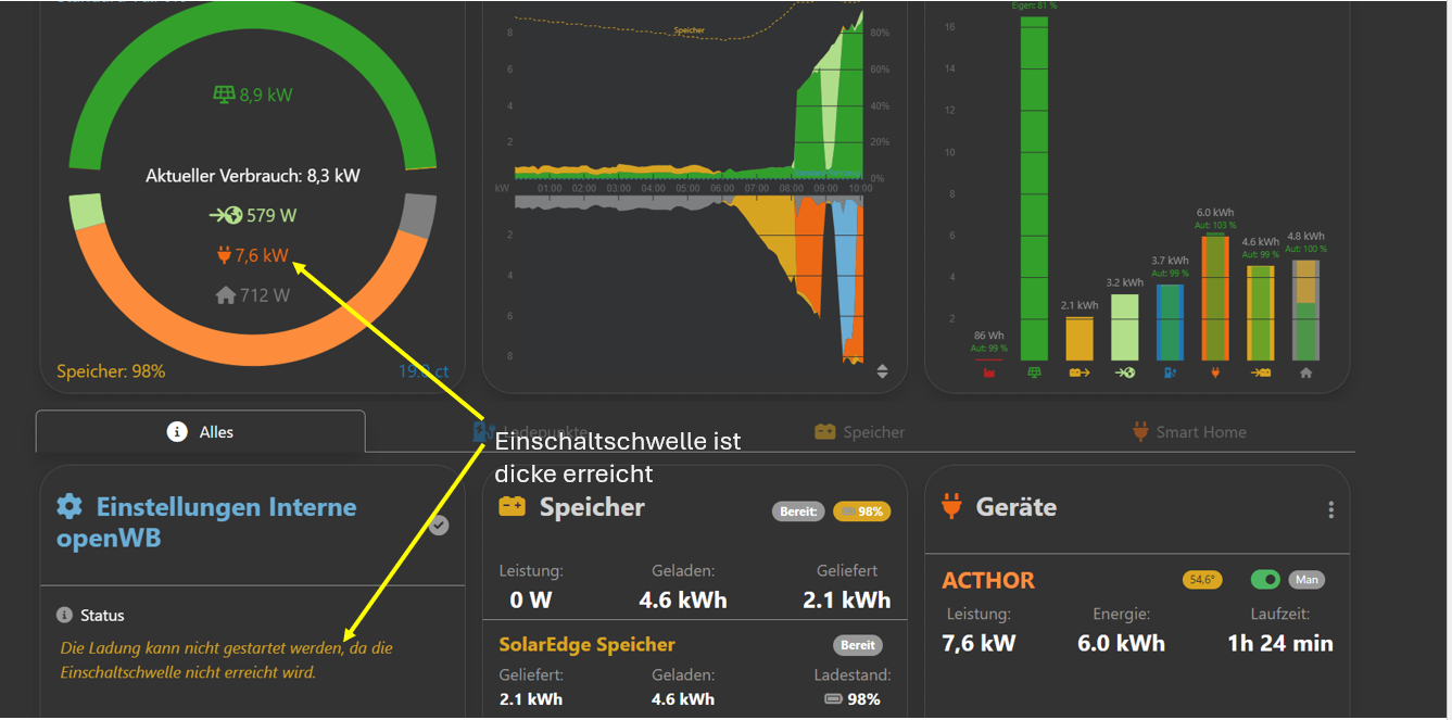

ich habe auf die Version 2.1.4 (2024-06-04 08:52:24 +0200 [417a30647]) umgestellt und verzweifel nun ein wenig.
1.) Mir fällt auf das trotz eingestellter Einschaltschwelle von 1,5kW, der Ladevorgang erst bei über 7kW startet.

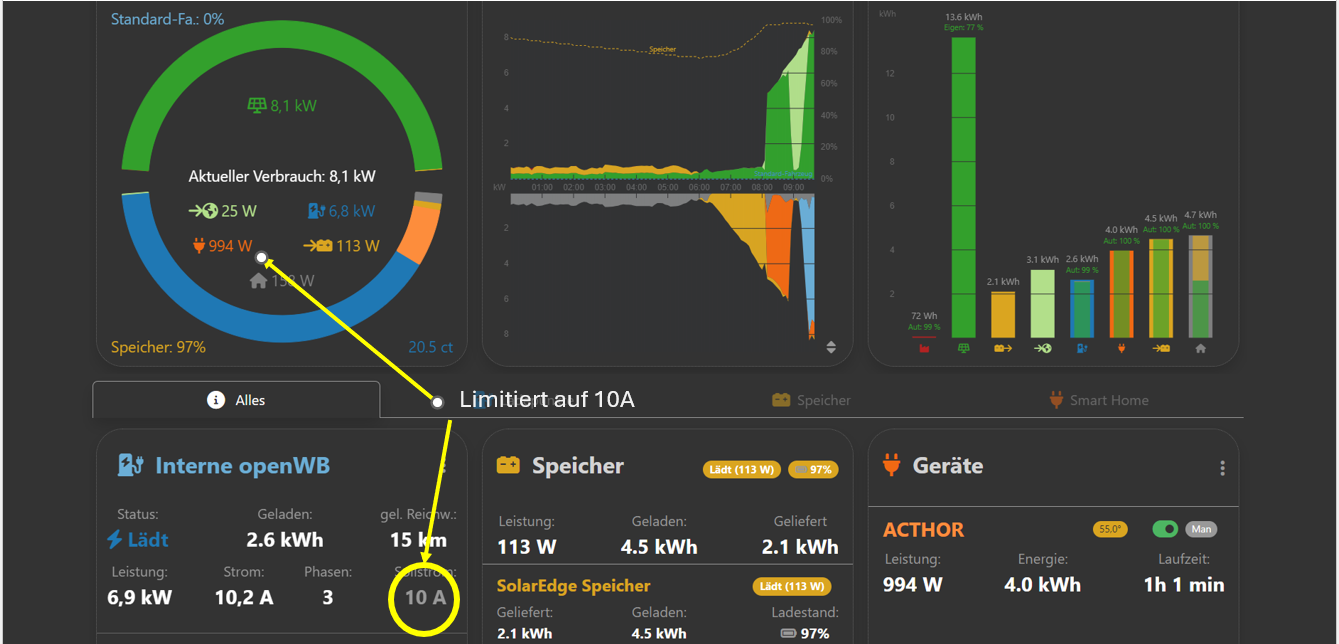

2.) Trotz eingestellter 6A min Strom und eingestellter Option, das immer erst die Batterie geladen werden soll, der Strom bei 10A bleibt und die Batterie mit entladen wird.
3.) Das trotz 16A max. Strom der Strom warum auch immer auf 10A limitiert wird und somit nicht der gesamte Überschuss ins Fahrzeug fließt.

4.) Das bi 2 Wechselrichter es immer noch vorkommt, das wenn ein Wechselrichter den kompletten Haushalt übernimmt dieser aus der Anzeige komplett rausgenommen wird. Es wird also als Überschuss nur WR1 angezeigt. Beispiel WR2 hat 3kW Energie davon gehen 1kW ins Haus, WR2 hat 6kW Energie, nun werden nur die 6kW angezeigt und Hausverbrauch 0kW Eigentlich müssten 8kW angezeigt werden.
Mit 1.9 hat dies bis auf die Anzeige in 4.) alles gefunkt (also laden und auch hin und herschalten mit ACTHOR) Habe die Einstellungen aus 1.9 übernommen soweit es geht und bin nun doch unzufrieden.)
Hat einer eine Idee? Kann mir vielleicht helfen was die Einstellungen angeht?
Ich möchte doch nur folgende Reglung, wenn Batterie geladen wird unter 5,5kW dann nur Batterie. Wenn über 5,5kW den Rest ins Fahrzeug.
Fahrzeug kann bei 1,5kW Überschuss mit dem Laden beginnen und bis 11kW geladen werden. ACTHOR darf sich dem Rest bedienen bzw. wenn kein Fahrzeug angeschlossen dem Überschuss der unter Berücksichtigung der Batterie da ist.
