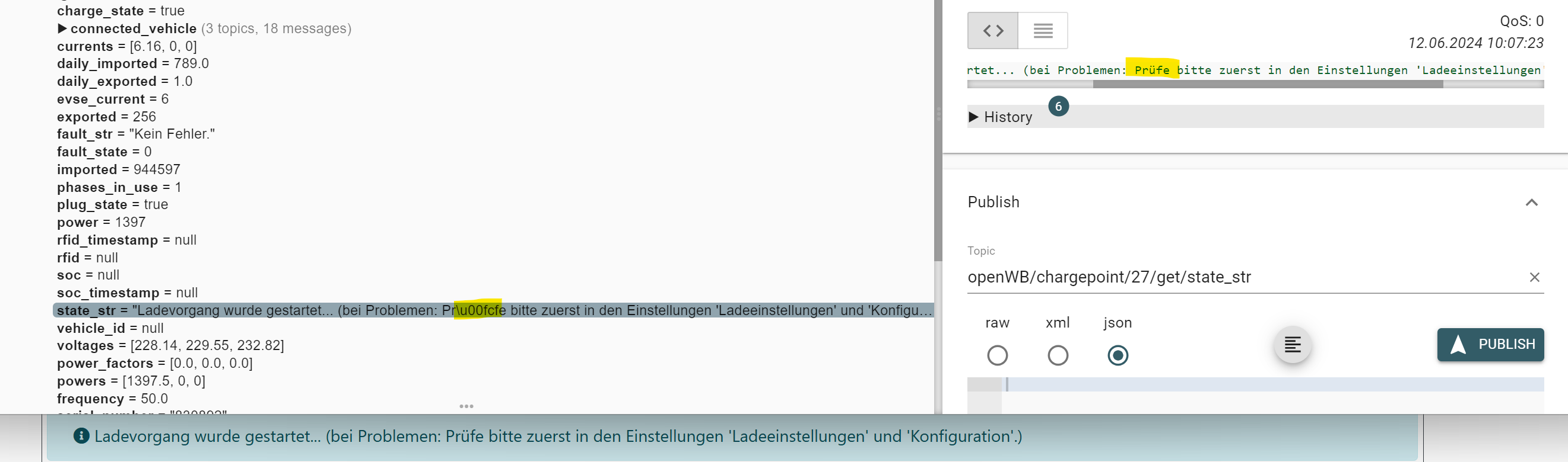

ich lass in ioBroker der Status der OpenWB anzeigen, jedoch werden hier die Umlaute und Sonderzeichen nicht bzw. fehlerhaft angezeigt.
In MQTT kommen von OpenWB schon fehlerhafte Zeichen an.

Auf den ersten Blick würde ich sagen dass mit Unicode codiert werden. MQTT Explorer zeigt Unicode in der Vorschau an, kann das rechts aber sauber interpretieren.
Re: Status wird über MQTT ohne Umlaute/Sonderzeichen übermittelt
Genau, wie links kommt es bei mir an. Ist das Unicode?
Allerdings schon fertig als MQTT message. Keine Ahnung wie ich das jetzt noch konvertieren kann.

Ja, das ist Unicode, allerdings nicht als normaler Text wie das P und das r davor, sondern in der "html-Darstellung" \u00fc. (ein A wäre \u0041) Du brauchst also irgendwas, was Dir \u00fc in ein Unicode-ü konvertiert. Oder man braucht die Konvention, dass die Literale der openWB immer in unicode codiert sind. Dann kann man auf \uxxxx verzichten und nimmt die Umlaute direkt.
Am Rande: Kuckst Du über die browser-Oberfläche auf z.B. das main.log stimmen die Umlaute, weil da die unicode-Codierung im html-header mitkommt. Klickst Du auf das main.log in der ramdisk, kommt das selbe log, allerdings fehlt dann die Angabe des encodings im header. Als Resulat werden die Umlaute falsch dargestellt.
