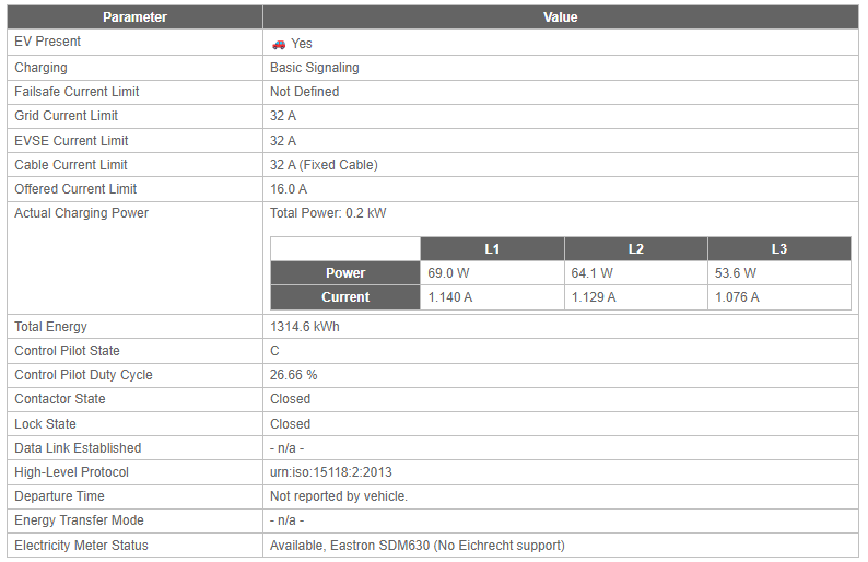

heute ist mir etwas aufgefallen, was ich vor ein paar Wochen schonmal beobachten konnte. Und zwar war das Auto eigentlich schon auf 80% vollgeladen (Fahrzeuglimit), allerdings begann es später nochmal zu laden mit gut 1 A je Phase und insgesamt ca. 200 Watt (3* 70 Watt).
Das Webinterface der OpenWB pro sagt folgendes:
Screenshot 2024-06-13 152455.png (32.71 KiB) 1661 mal betrachtet
Dieser Zustand hält jetzt auch schon ca. 2 Std. an und evcc ist zumindest laut Hochrechnung der Meinung, dass der Ladestand jetzt 81 statt 80% sein müsste. Die connect.php-Seite zeigt noch den SoC beim Anstecken von 73%.
Achja, Auto ist ein Skoda Enyaq 85x mit ME4.0.
Jemand eine Idee, wo das herkommt? Balancing?
Edit: noch die Ausgabe von connect.php:
{"date":"2024:06:13-15:28:40","timestamp":1718285320,"powers":[67.9,69.5,51],"power_all":190.6,"currents":[1.129,1.133,1.075],"voltages":[238.01,241.54,241.95],"frequency":50.014,"imported":1314646,"exported":0,"plug_state":true,"charge_state":true,"phases_actual":3,"phases_target":3,"phases_in_use":2,"offered_current":13.6,"evse_signaling":"basic+fake_highlevel_dc","v2g_ready":0,"soc_value":73,"soc_timestamp":1718203627,"vehicle_id":"48:31:33:xx:xx:xx","rfid_tag":null,"rfid_timestamp":null,"serial":"830xxx"}

Der soc_timestamp in der Ausgabe sagt 1718203627 also Mittwoch, 12. Juni 2024 16:47:07 GMT+02:00 DST.
Kann es sein., dass das Fahrzeug seitdem offline ist?

Die Pro erhält den SoC nur beim Anstecken. Wenn es also seit gestern steckt ist das so korrekt.

Korrekt, das bin ich gewohnt. evcc berechnet den neuen SoC auf Basis der Ladung über die Zeit.
Mich interessiert nur, wo diese "geringe" Ladung mit deutlich unter den minimalen 6 Ampere her kommt. Es ging übrigens etwa von 12 bis 16:30 Uhr.

Wieviel Strom fließt bzw. aufgenommen wird bestimmt Dein Auto. Die Box gibt nur das maximal mögliche vor.
Ströme in diesen Größenordnungen sind meist Balancing oder Pufferladen, also Selbstentladung kompensieren.
Bei einigen Fahrzeugen wie Volvo werden die Batterien auch bei steiegender Außentemperatur von z.B. 85% bei 10°C Nachts, dann aber auf 95% bei 23°C Nachmittags nachgeladen.
