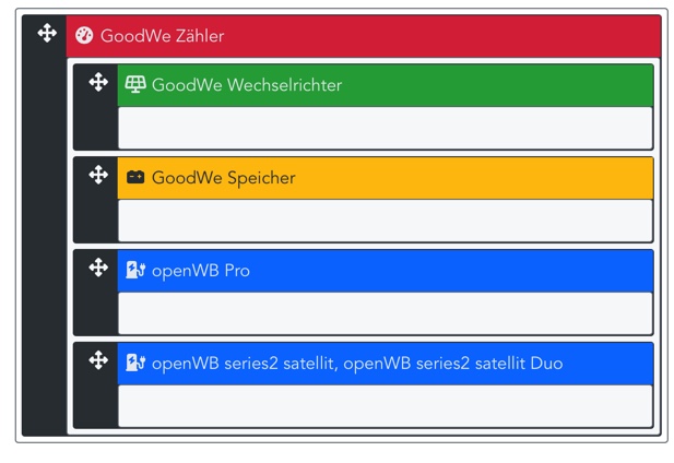

ich habe ein Problem mit der openWB Satellit. Die Fehlermeldung lautet:
<class 'Exception'> ('Auslesen von Zähler UND Evse nicht möglich. Vermutlich ist der LAN-Konverter abgestürzt, defekt oder zwei Busteilnehmer haben die gleiche Modbus-ID. Bitte die Zähler-ID prüfen. Bitte nehme bei anhaltenden Problemen über die Support-Funktion in den Einstellungen Kontakt mit uns auf. Bitte den openWB series2 satellit stromlos machen.',)
Wenn ich die openWB Satellit neu starte ist die ersten Minuten alles Okay. Die IP der Box erreiche ich.
Ich habe einen GoodWe Hybrid-WR 8N-ET und einen Netzwechselrichter GoodWe D und einen Batteriespeicher BYD HVM. Neben der openWB Satellit habe ich eine openWB pro und das ganze läuft über die openWB 2.0. Sie Hierarchie ist
Zähler
- WR
- Batterie
- openWB Pro
. openWB Satellit
Der Zähler meckert in der openWB 2.0 regelmäßig (auch beim Nichtladen):
Modulmeldung: Der Wert für den Hausverbrauch ist nicht plausibel (negativ). Bitte die Leistungen der Komponenten und die Anordnung in der Hierarchie prüfen.
Den Hybrid-WR habe ich in der OpenWB mit IP und Modus konfiguriert. Daneben kann ein Port angegebene werden - das habe ich nicht. Muss ich einen Wert für den Port eintragen - und wenn ja - welchen?
Danke vorab!
Dirk

Re: Probleme mit der openWB Satellit
https://github.com/openWB/core/wiki/Hyb ... d-Speicher
Damit erstmal ohne Satellit prüfen. Es bringt nichts, alles gleich zusammenzuwerfen. Step by step lässt sich viel besser prüfen.
Satellit dann zum Schluss. Ist der neu gekauft?
so, folgende Schritte ohne Erfolgsmeldung - Fehler bleibt bestehen
Habe den Ladepunkt entfernt und openWB neu gestartet > weiterhin obenstehende Fehlermeldung
Habe den openWB komplett zurückgesetzt und alles neu angelegt > weiterhin obenstehende Fehlermeldung
Hinweis: der negative Hausverbrauch wird in beiden Fällen weiterhin angezeigt. Kann dies an einer falschen Verkabelung des smartmeters liegen?
Vermute der Speicher muss im Lastmanagement unterhalb das WR eingerückt werden.
Passt es dann?
Passt es dann?
Hallo Marco,
DANKE. Das habe ich nochmals in der Hierarchie angepasst - vorher auch etliche Male geändert - und siehe da, jetzt klappt zumindest dieser Punkt - Hausverbrauch ist korrekt.
Leider bleibt das Problem mit der Satellit bestehen.
