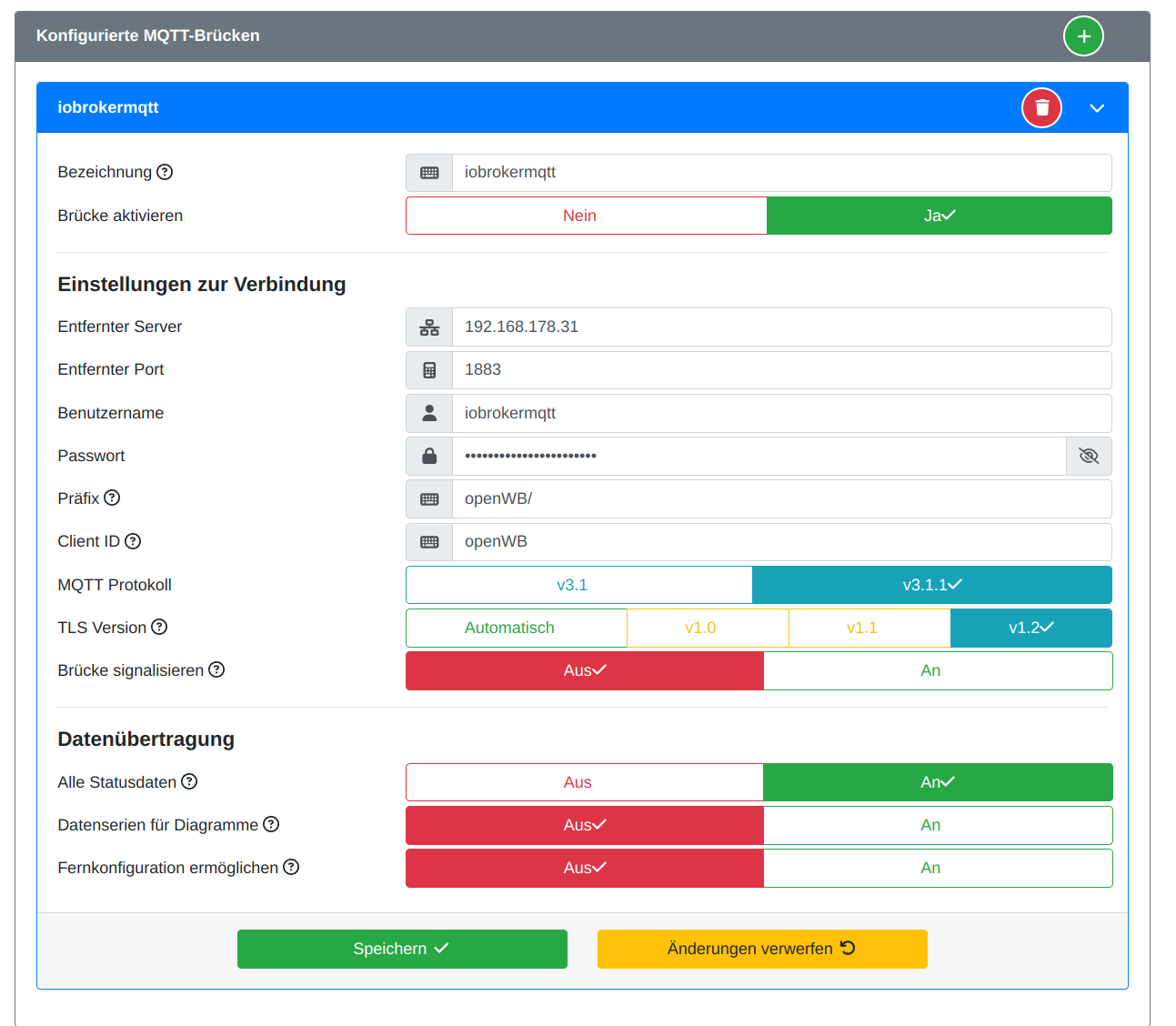

Seitdem ich von der 1.9er auf die 2.1.4 umgestiegen bin, kämpfe ich (bisher vergeblich) mit einer MQTT Brücke zwischen dem ioBorker und der OpenWB S2+.
hier die Einstellungen in 2.x:

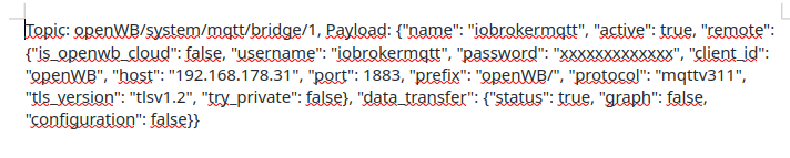

hier die Ausgabe aus der Logdatei MQTT in der OpenWB:

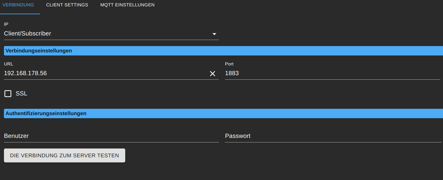

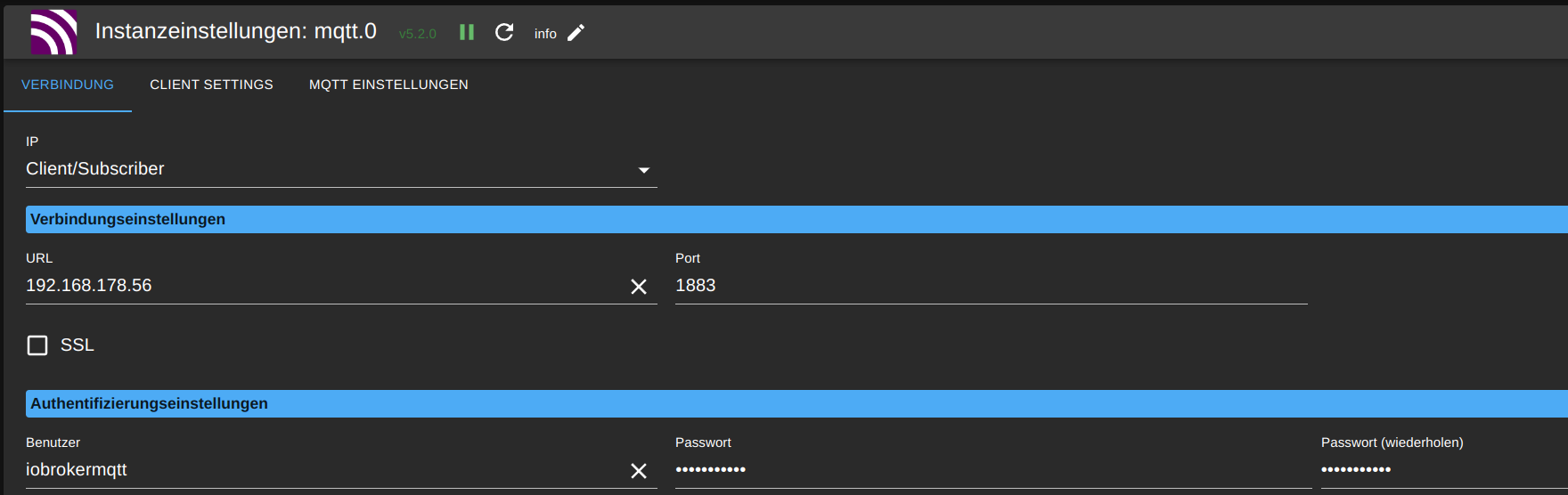

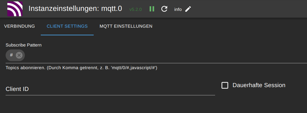

hier die Admin im ioBroker. Derzeit abonnieren ich noch alle Topics. Das will ich, wenn denn mal läuft und ich die Bezeichnungen kenne, einschränken:

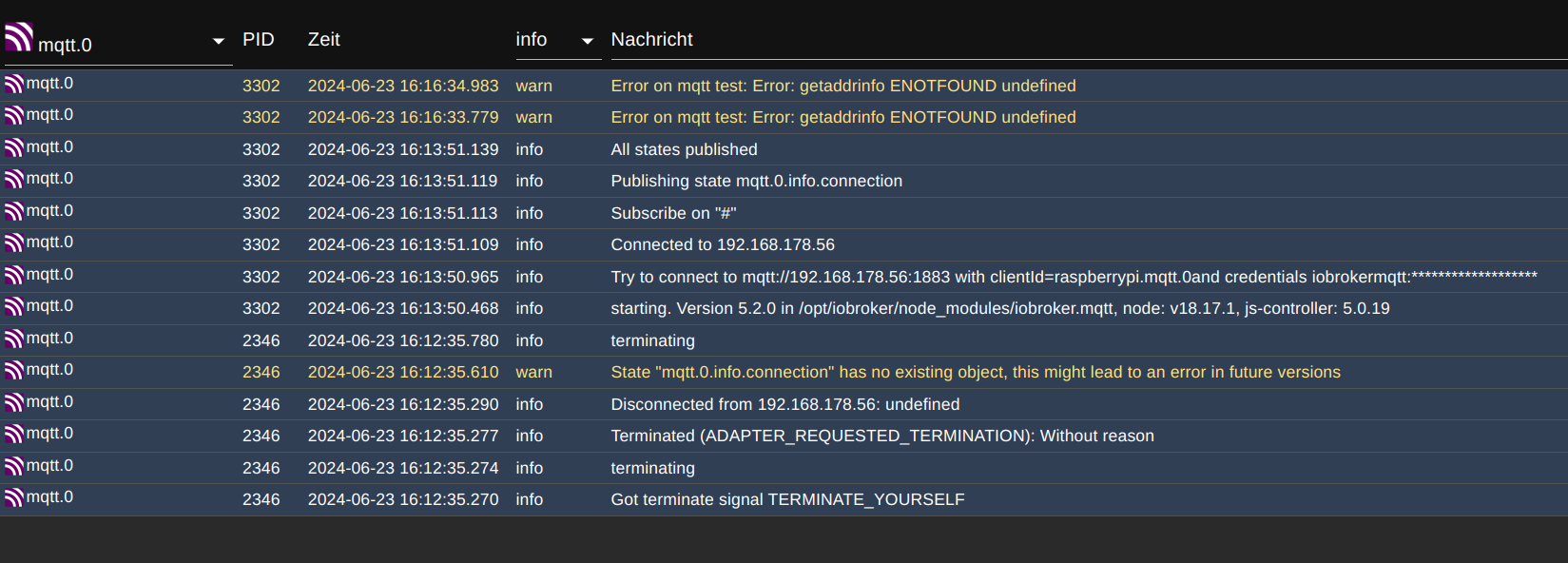

und hier die Fehlermeldungen :-( im ioBroker Log:

Nehmt dazu im ioBroker den richtigen Adapter: MQTT Broker/Client derzeit in der Version 5.2 und legt eine Instanz an. Bei mir in den Screenshots ist das mqtt.1 weil mqtt.0 schon verwendet wurde, wenn ihr neu startet ist es mqtt.0. Im Objektbaum des Brokers findet ihr unter dieser Bezeichnung wie üblich später die Daten.

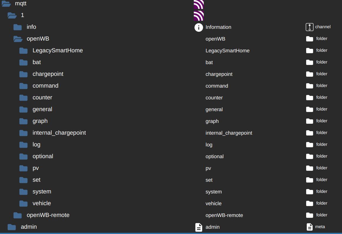

Dann tragt ihr im Broker eure IP der OpenWB ein. In der OpenWB wird nichts gemacht! Es werden in dieser Variante alle Topics abonniert und übertragen. Das ist zum Start ok, aber mittelfristig tu ich den Raspberrys den gefallen und werde mich auf die relevanten beschränken. Ich habe vorab mit einer Software (MQTT Explorer auf meinem Linux Rechner) versucht die richtigen Variablen zu wählen, aber das ist doch recht unübersichtlich am Anfang und deutlich anders als in der 1.9er strukturiert. Der alte EVU Zweig ist z.B. recht "zerfleddert" worden. Den minimalen Ladestrom bei PV (das alte MinPV) und den minmalen SoC des BEV, an dem einfach geladen wird, habe ich noch gar nicht gefunden. Insgesamt, damit das nicht falsch rüberkommt macht die neue Welt in 2.x einen besseren und strukturierteren Eindruck, wobei die Ausrichtung auf mehrere Ladepunkte und mehrere BEV zielt. Das spiegelt sich auch in den Datenstrukturen.
