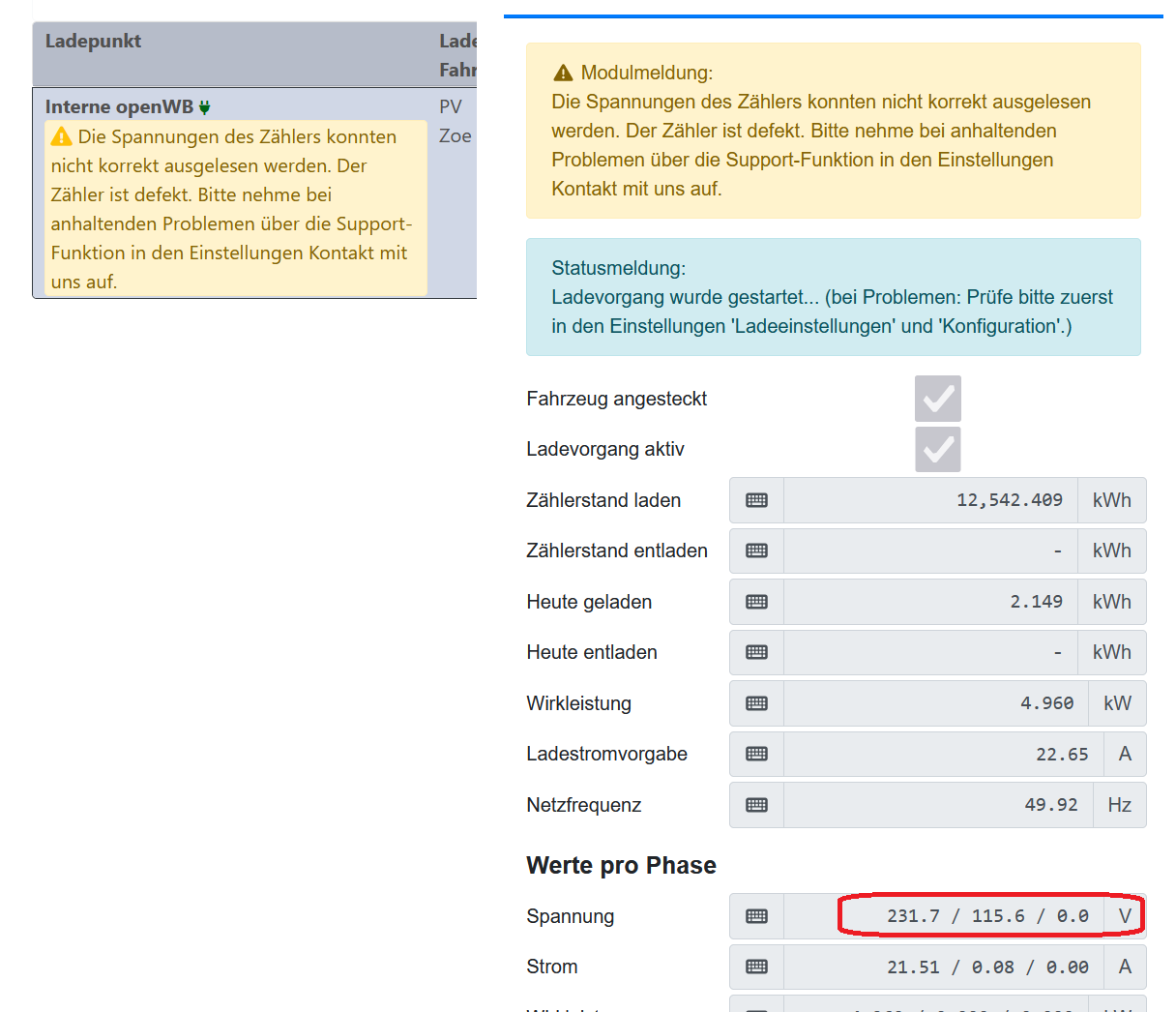

Hallo zusammen!
OpenWB series2 standard+ auf Entwicklungszwei master in Version "2024-06-26 12:52:11 +0200 [ef0b315af]", aber das Verhalten ist nicht auf diese Version beschraenkt.
Beim einphasigen Laden einer Zoe wird diese Meldung angezeigt.
Die Spannungen des Zählers konnten nicht korrekt ausgelesen werden. Der Zähler ist defekt. Bitte nehme bei anhaltenden Problemen über die Support-Funktion in den Einstellungen Kontakt mit uns auf.
Die ausgelesenen Spannungen sind aber nicht falsch ausgelesen, es ist das normale Verhalten einer Zoe beim einphasigen Laden, dass man an L2 die Haelfte der Spannung von L1 misst (siehe auch https://www.goingelectric.de/forum/view ... 7#p1478607).
Fuer die Fehlermeldung ist die Funktion check_meter_values in packages/modules/common/hardware_check.py verantwortlich. Hier wird pro Phase lediglich geprueft, ob die Spannung zwischen 200V und 260V liegt oder gleich 0 ist.
Meine Frage an das OpenWB-Team ist, ob man den Sonderfall der Zoe bitte auch noch als Nicht-Fehler-Fall in die Pruefung mit aufnehmen koennte.

Ich bin einigermassen positiv ueberrascht, dass es nun die Aenderung https://github.com/openWB/core/commit/b ... 953686c52a gab. :D
Woher kam denn jetzt dieser Sinneswandel?

fawick hat geschrieben: Fr Nov 01, 2024 2:30 pm Ich bin einigermassen positiv ueberrascht, dass es nun die Aenderung https://github.com/openWB/core/commit/b ... 953686c52a gab. :D
Das kommt wohl aus einem meiner Logs, denke ich, da das Zeitnah dazu rein gekommen ist. Das passiert aber auch wenn die openWB mit 3p angeschlossen ist und nur 1p geladen wird, ich habe eine Umschaltung von 1p auf 3p in der openWB und diese Fehlermeldung wie du sie hast, habe ich (dadurch?) nicht.
