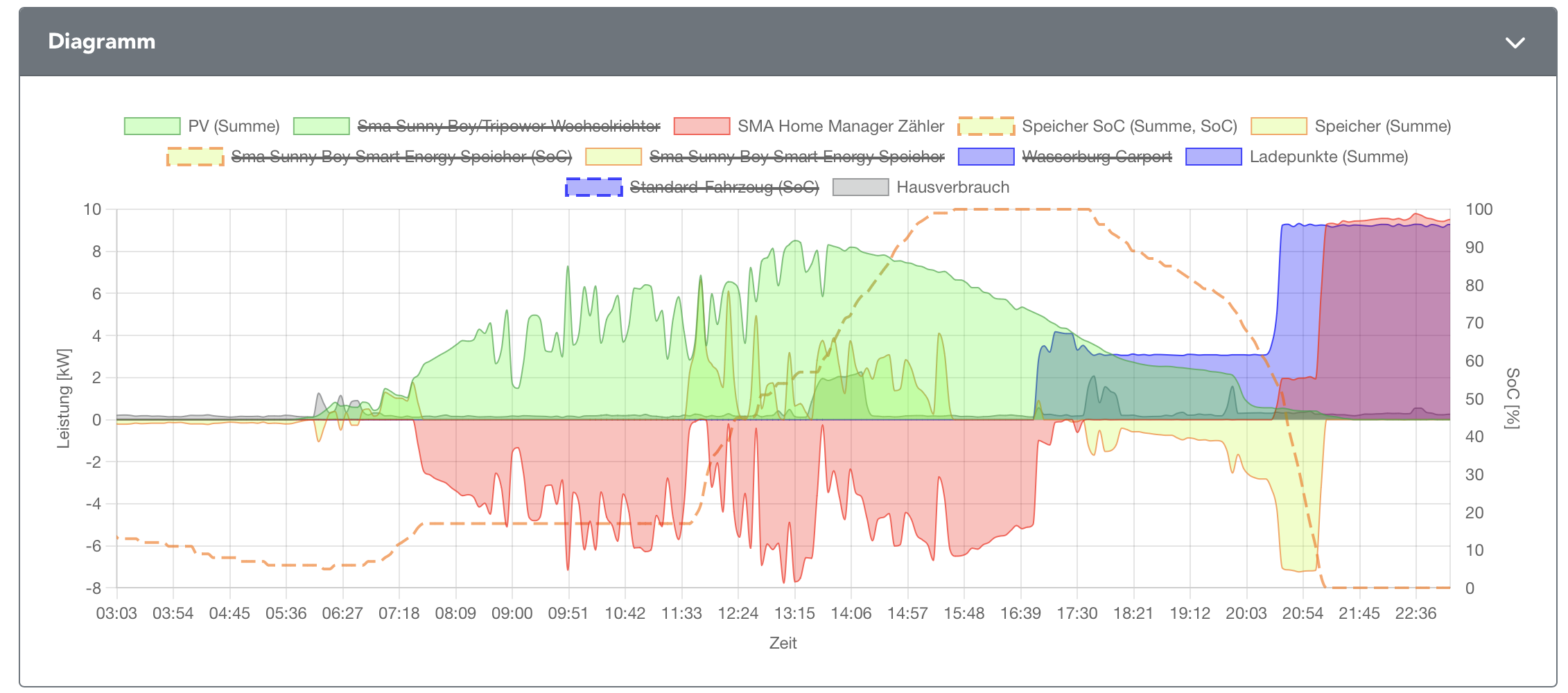

Guten Morgen zusammen,
bis Software 1.9 habe ich sehr regelmäßig die Funktion PV+min genutzt, insbesondere um abends nach der Arbeit noch ein bisschen Strom vom Dach mitzunehmen und habe das mit ein bisschen Strom aus dem Hausspeicher "aufgefüllt" um auf einen halbwegs vernünftigen Ladestrom zu kommen.
I.d.R. hatte ich das PV+min eingestellt auf fest 3phasig und mind. 6A, dann hat er mit ca. 4kw noch solange geladen bis ein bestimmter SOC des Hausspeichers erreicht war der noch für die Nacht gereicht hat (z.B. 50%).
Jetzt gibts diesen Modus nicht mehr. Ich kann Mindesstrom im Modus PV-Laden einstellen, kann aber nicht unabhängig vom PV-Modus auf 3 phasig einstellen, sondern habe immer die Phaseneinstellung des Modus PV-Laden (bei mir automatik). Außerdem startet der nur wenn der eingestellte schwellenwert des PV-Modus auch wirklich überschritten ist (schade, mit dem PV+min war dies damals unabhängig).
Größtes Manko ist aber, dass ich das PV-Laden mit Mindeststrom nicht mehr mit einem Mindest-SOC des Hausspeichers begrenzen kann = "Starte Ladung auf Knopfdruck und zieh sie solange mit dem Mindeststrom durch, bis der Hausspeicher auf minimal 50% entleert ist". Das ging vorher prima.
Jetzt nuckelt der mir den Hausspeicher völlig leer, wenn ich nicht aufpasse und vorher stoppe. Irrwitzigerweise schaltet der sogar wenn PV weitestgehend durch ist auf 3phasig hoch und lädt mit voller Power aus Akku und Netz (siehe Screenshot von gestern) - das verstehe ich überhaupt nicht.
Was übersehe ich? Gibts noch eine Einstellung die ich nicht verstehe? Oder geht das nicht mehr so wie früher?

Es gibt eine neue Einstellung bei prio Speicher/EV/Mindest-SoC. Mit letzterem kannst du die Ladung stoppen, wenn der Speicher zu stark entladen wird.

dachte ich auch, aber wie an dem Screenshot zu sehen schaltet er abends dann nochmal richtig hoch auf deutlich höhere Ladeleistung - das verstehe ich gar nicht warum das passiert....
