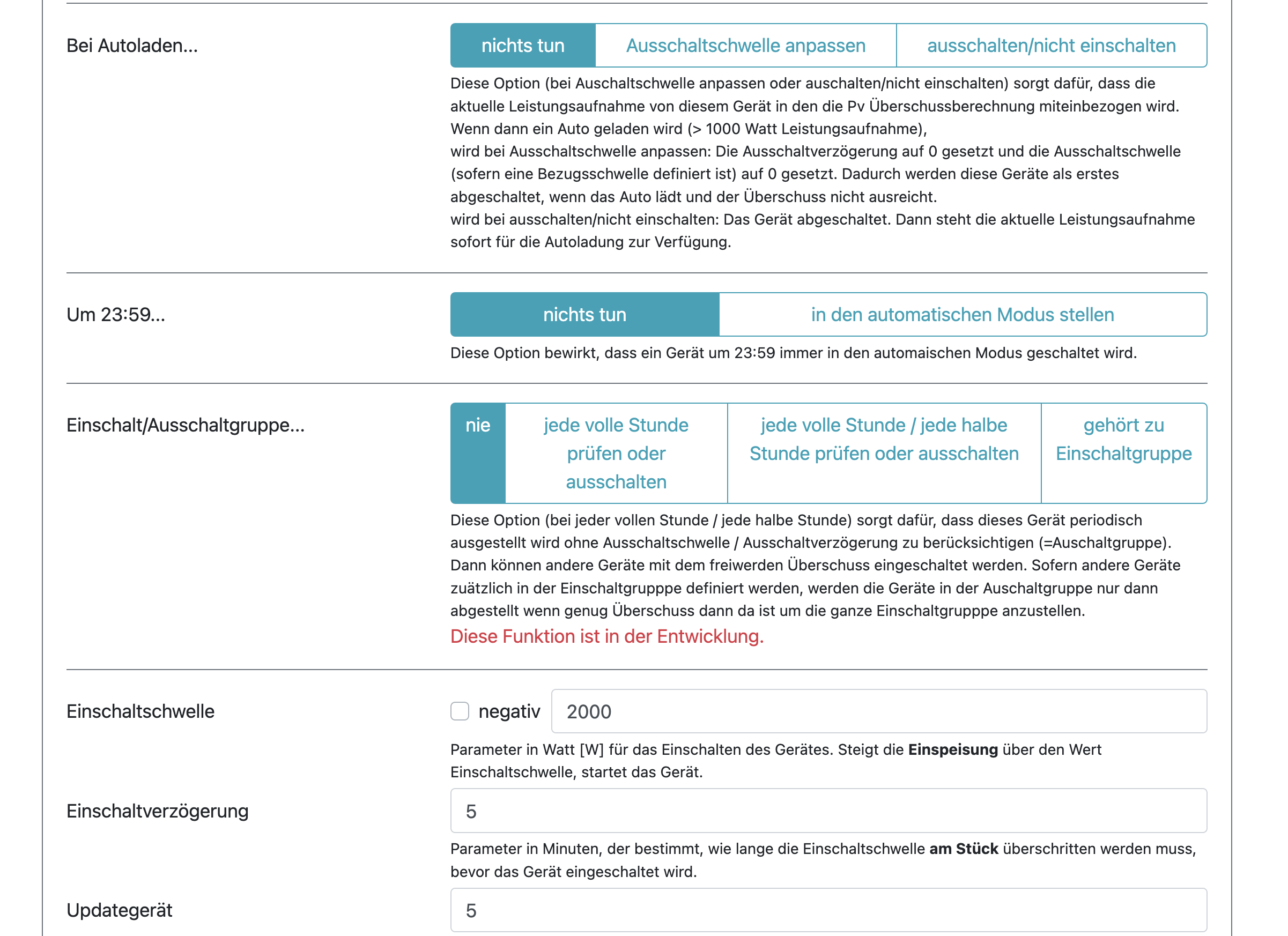

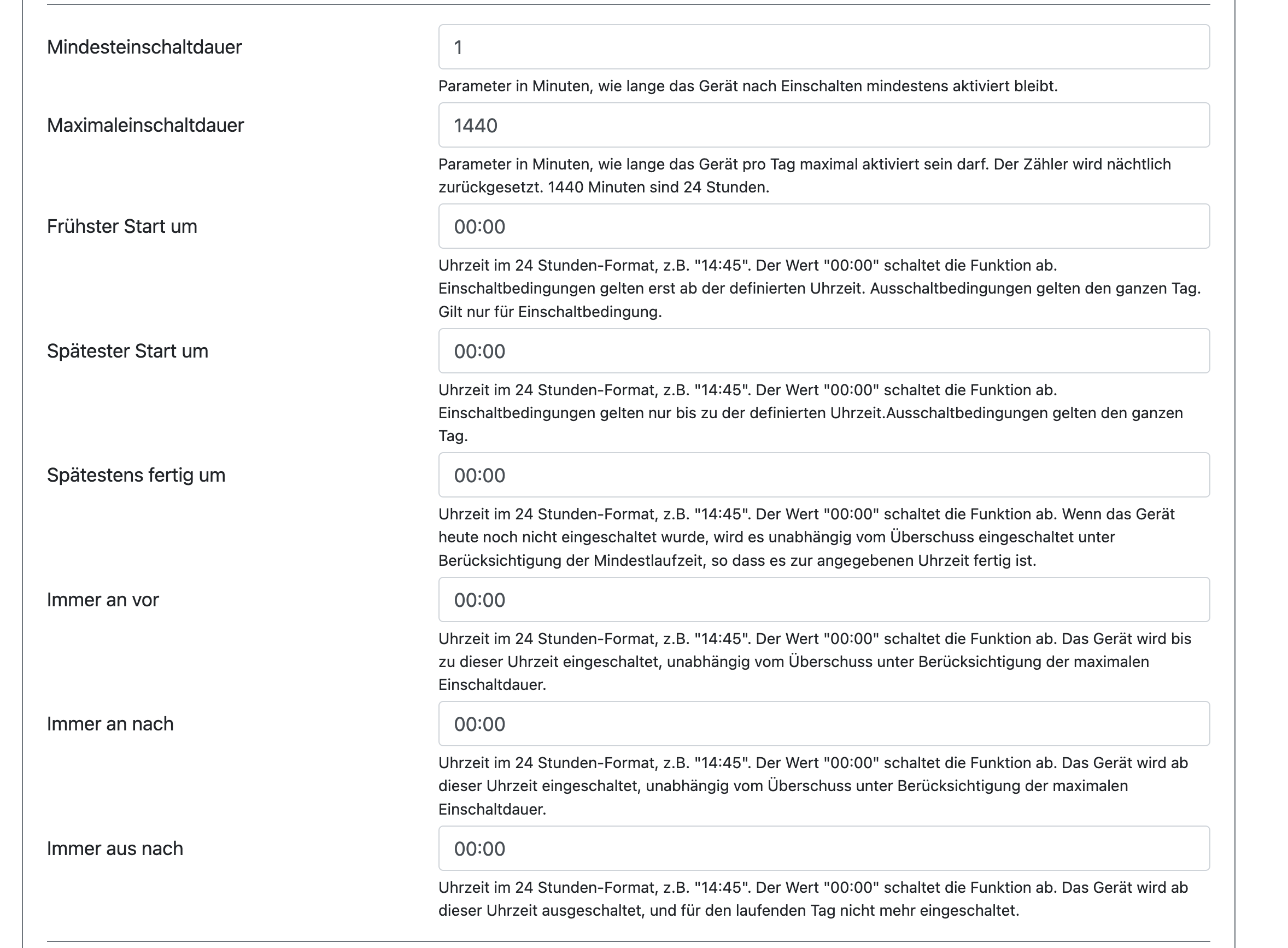

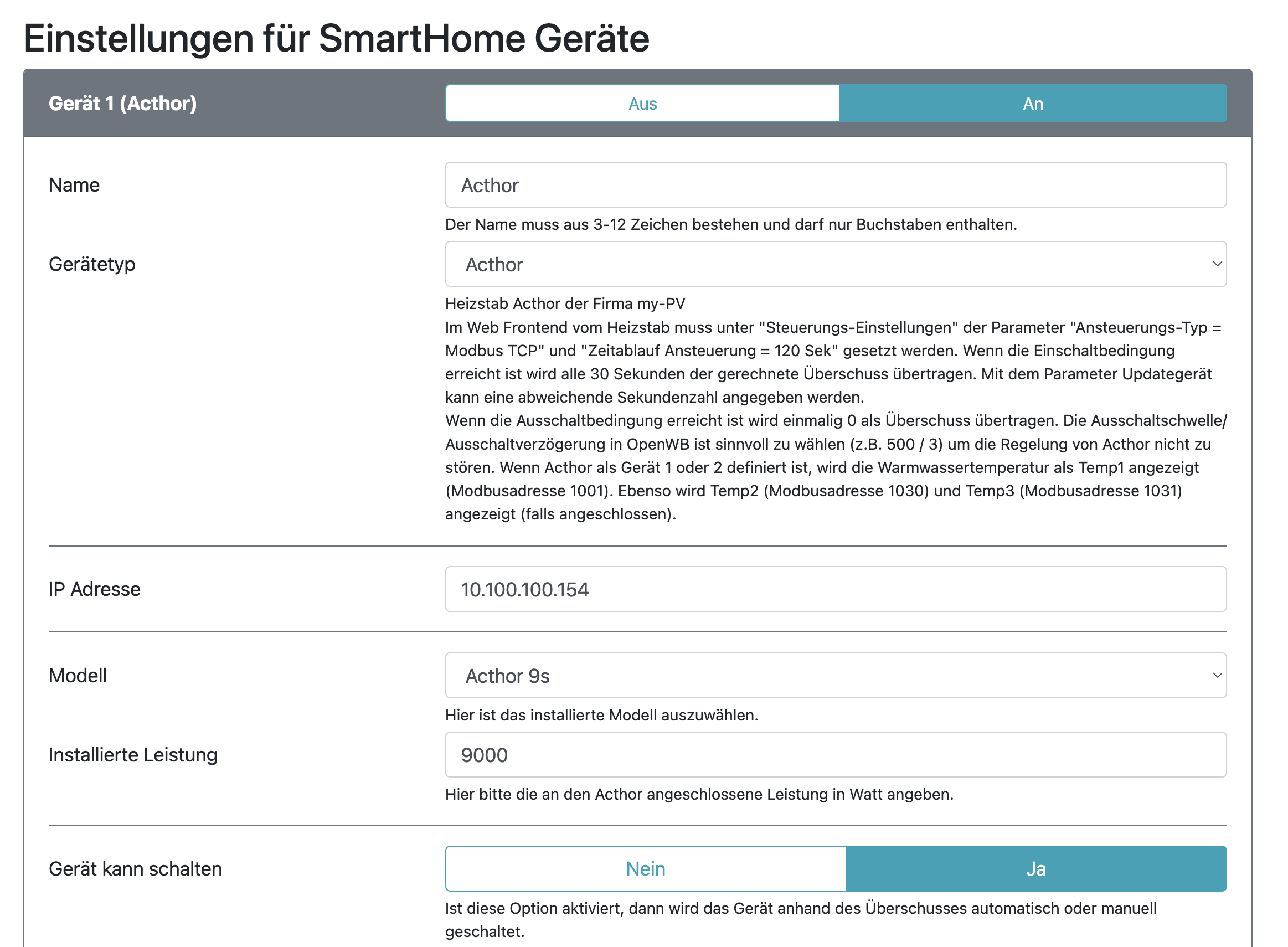

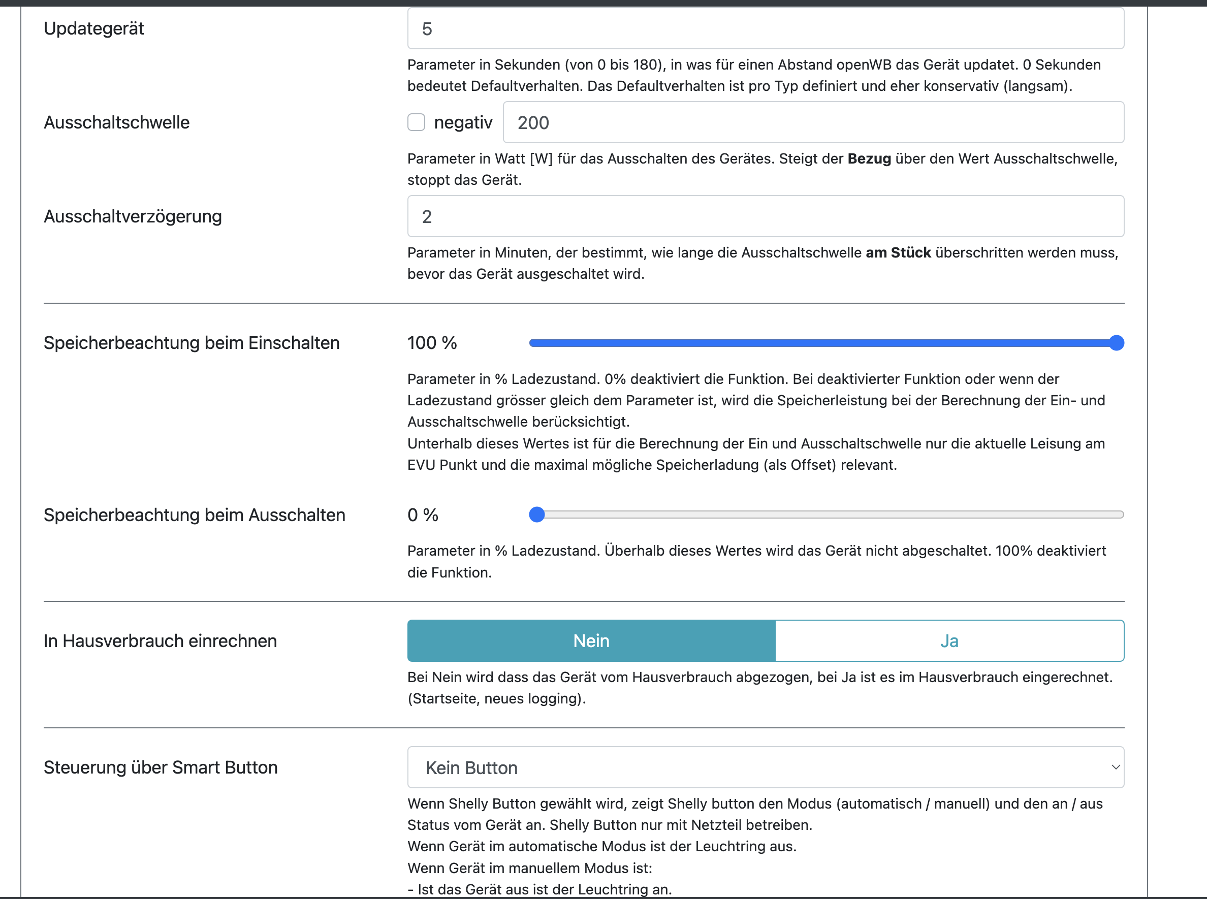

Liebes Forum, ich bitte um Unterstützung bei folgendem Problem:
Ich habe einen MyPV Acthor 9s mit 3x3kW Heizstäben über Smarthome 2.0 laut Beschreibung eingebunden.
Batterie System: Victron / Cerbo GX
Gewünschtes Verhalten: Erst wenn der Akku 100% voll ist, soll der Acthor den Überschuss verheizen.
Ist Verhalten: Sämtlicher Überschuss (PV Strom - Hausverbrauch) wird sofort an den Acthor übergeben, auch wenn die Batterie auf 80% steht.
Ich habe sämtliche Einstellungen in den Smarthome 2.0 Settings versucht. Ich habe die Einschaltschwelle auf 2000W gesetzt, ich habe mit der „Speicherbeachtung beim Einschalten“ zwischen 0 und 100% gespielt.
Kein gewünschtes Ergebnisse. Sämtlicher Überschuss ging immer sofort an den Acthor, auch wenn keine Einspeisung vorlag und der Speicher nicht voll war.
Ich denke, dass ich irgendein Basic-Setting vielleicht falsch verstehe.
Im Anhang meine Einstellungen im Smarthome 2.0.
Gerne kann ich auch mehr Daten liefern wenn notwendig.

Re: Batterie Priorität mit Acthor 9s funktioniert nicht
Bei Dir steht ja die Speicherbeachtung auf 100% - von daher sollte er auf die 100% warten. Allerdings gibt es noch den Parameter "max Speicherladung". Wenn da mehr Überschuss ist, als in den Speicher passt, wird auch schon mal ein sh-Gerät angestellt.
Wenn du's ganz genau wissen willst, was da passiert, kuckst Du ins smarthome.log - da stehen die Werte drin, die zum Einschalten führen.
Heavendenied
- Beiträge: 789
- Has thanked: 10 times
- Been thanked: 37 times
Hast du im Smarthome 2.0 ganz unten den Wert "maximale Speicherladung in W" drin stehen? Ich habe da 5000 drin und ich meine das war nötig, damit es sauber funktioniert hat.
Die sonstigen Einstellungen habe ich so wie du auch und bei mir klappt es super.
