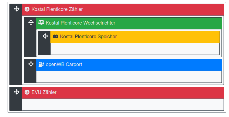

Ich habe gestern umgestellt auf Version 2.1.4 (von vorher 1.9) und habe es auch noch nicht hingekriegt.
Meine Schema ist so:
Das heißt es werden jetzt alle Leistungswerte richtig gezählt.

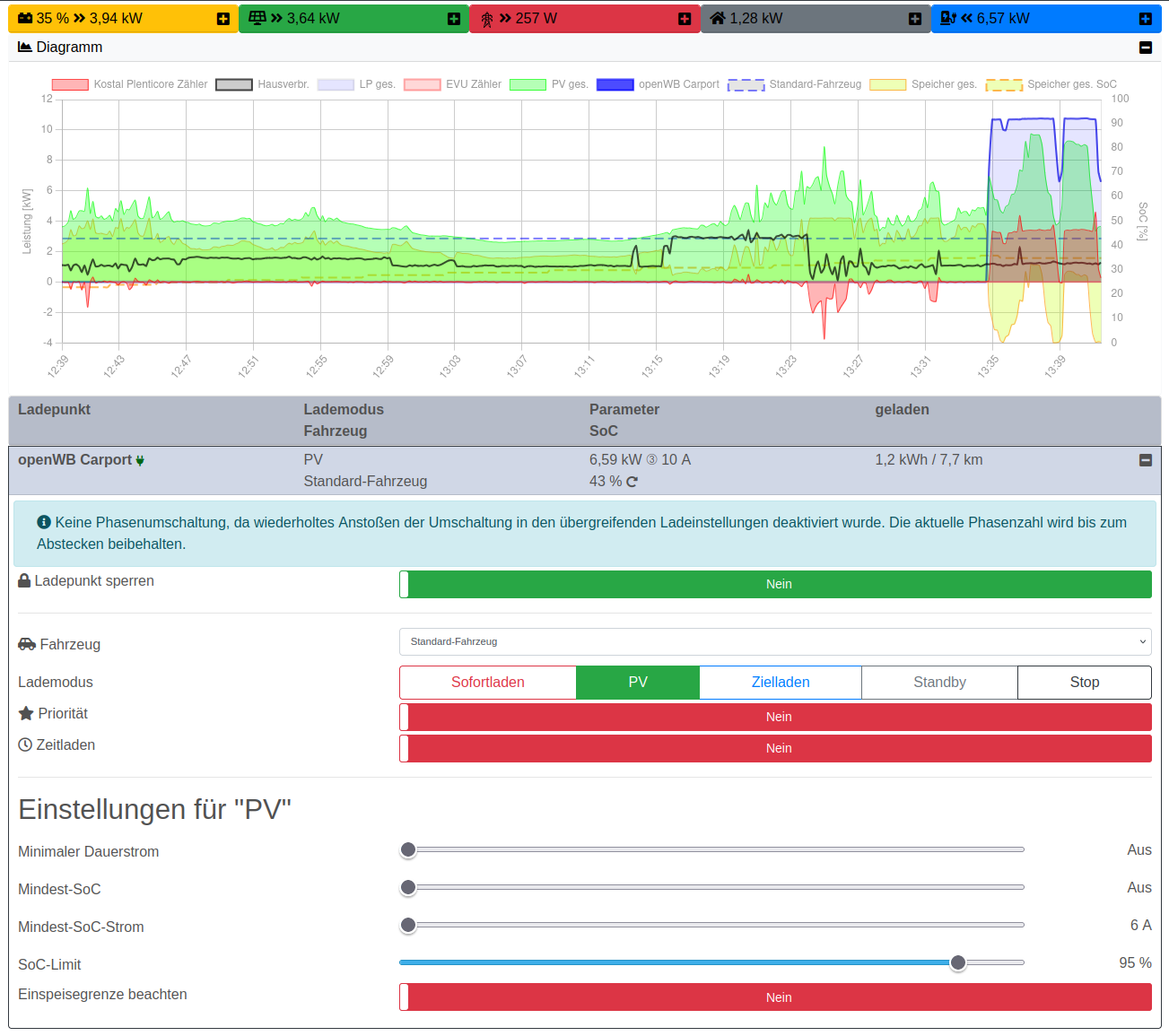

Aber selbst wenn ich jetzt PV-Laden mit Überschuss auswähle, legt der direkt mit 3-phasig 16A los:
Also selbst wenn die Phasenumschaltung auf 1p funktionieren würde, dann sollte er doch trotzdem zumindest mit einer geringeren Leistung laden damit nicht die Batterie geleert wird (was ich eigentlich ohnehin nicht erlaube in den Ladeeinstellungen!) und auch noch EVU-Strom bezogen wird

Ich glaube ja nicht, dass in der Grundkonfiguration alles richtig ist. Komisch finde ich in der Steuktur den EVU-Zähler. Gibt“s den wirklich? Und wenn ja, was misst der?

screenshot: Bitte immer die hellblaue Statusmeldung lesen.
=> Die openWB versucht von 3-phasig auf 1-phasig zu schalten, weil zu wenig PV da ist.
Hat die openWB die 1p3p-Phasenumschaltung verbaut (In der Standard+ ist das immer der Fall)?

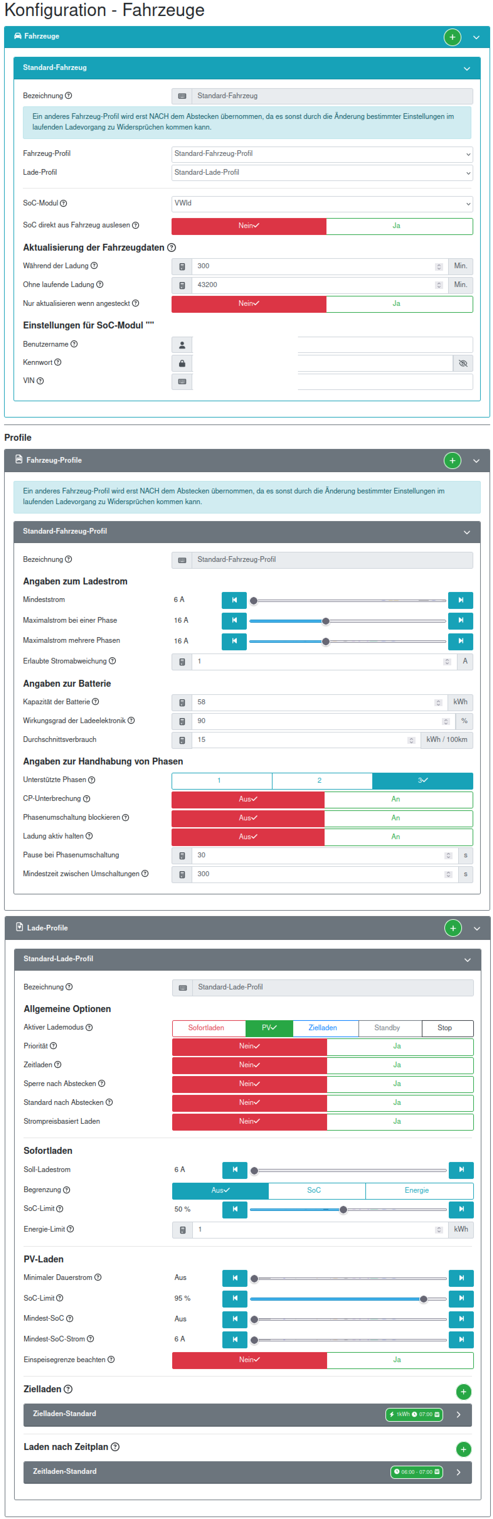

Es fehlen noch Einstellungen zum Ladepunkt (mit LP-Profil) und Fahrzeug (mit Fahrzeug-Profil und Lade-Profil).

Gero hat geschrieben: Fr Jul 05, 2024 12:43 pm Ich glaube ja nicht, dass in der Grundkonfiguration alles richtig ist. Komisch finde ich in der Steuktur den EVU-Zähler. Gibt“s den wirklich? Und wenn ja, was misst der?
Ist ein virtueller Zähler. Ohne den wird der Hausverbrauch nicht richtig erfasst sondern steht immer bei 0

aiole hat geschrieben: Fr Jul 05, 2024 1:58 pm screenshot: Bitte immer die hellblaue Statusmeldung lesen.
Wieso regelt sie dann nicht erstmal auf 6A 3p runter sondern donnert weiter voll 11kW ins Auto?

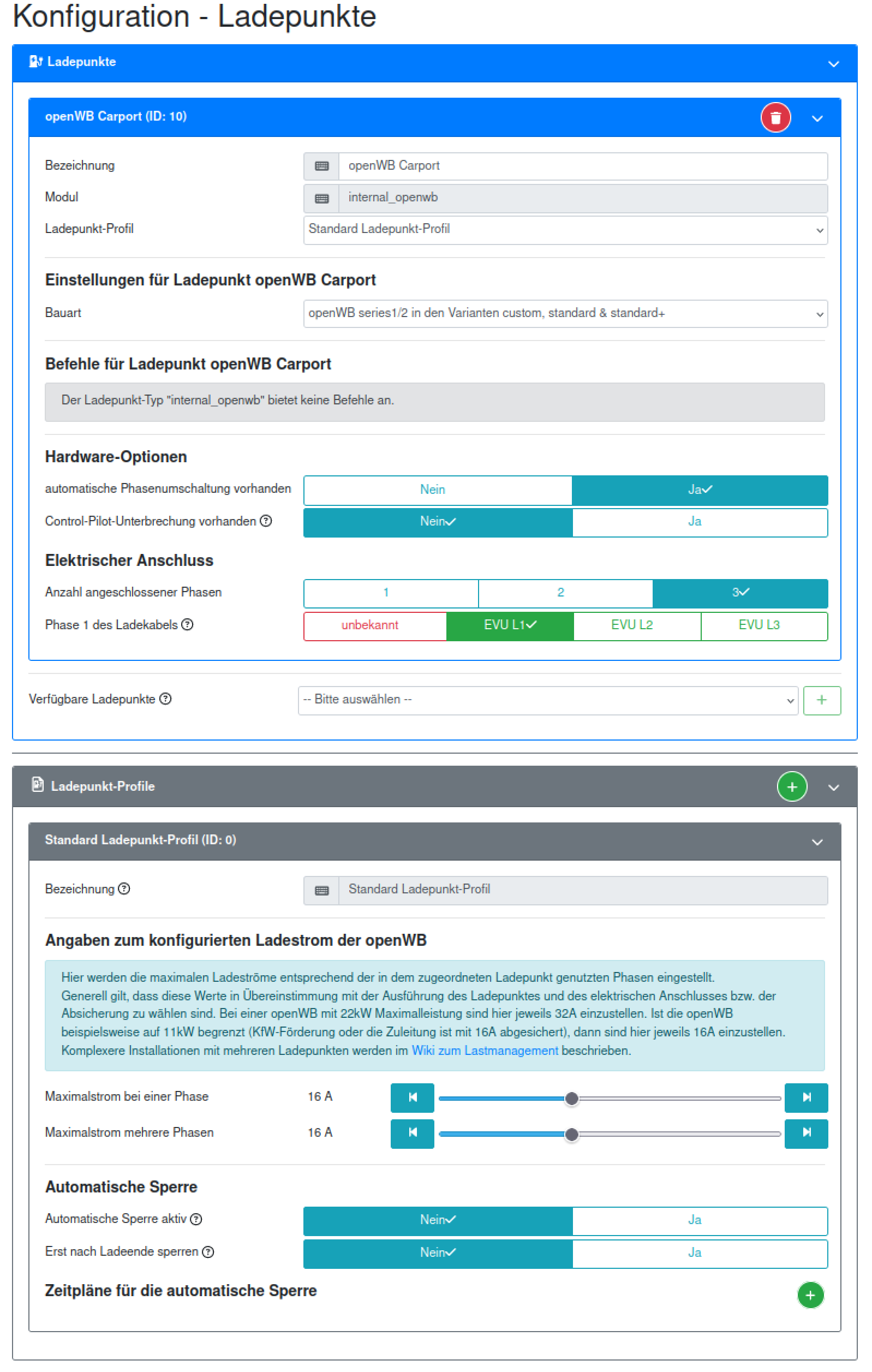

aiole hat geschrieben: Fr Jul 05, 2024 1:58 pm Hat die openWB die 1p3p-Phasenumschaltung verbaut (In der Standard+ ist das immer der Fall)?
Ja, hat sie, wie gesagt: es ging vor dem Softwareupdate korrekt und mit Umschaltung
aiole hat geschrieben: Fr Jul 05, 2024 1:58 pm Es fehlen noch Einstellungen zum Ladepunkt (mit LP-Profil) und Fahrzeug (mit Fahrzeug-Profil und Lade-Profil).

Wie ist deine physische Anordnung der Komponenten?
Bitte nach YT-Staffel 1 richten. viewtopic.php?t=8815
Hausverbrauch wird im Normalfall aus EVU, PV und Speicher ERRECHNET, sofern der Kostal-Zähler am EVU-Punkt sitzt. Ist dem so? Wenn ja, muss der untere EVU-Zähler raus.
Wenn danach der HV = 0 ist, ist eine nicht erfasste PV verbaut. Oder mit der Speicheranordnung probieren. Ggf. mal neben den WR schieben.

Heute funktioniert alles. Hab den virtuellen Zähler rausgeworfen, könnte sein dass es das war. Vielen Dank für die Ratschläge
