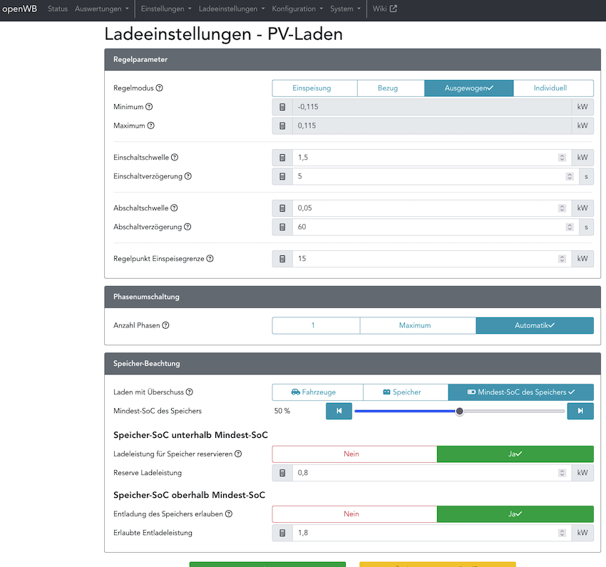

Hallo Gero
Danke für deine Antwort.
Leider finde ich diese Einstellung nicht, mit welchem Build wurde diese Realisiert?
Siehe Anhang.
Habe diese Version Installiert - 2023-11-07 19:57:10 +0100 [ee54377ab]
Lg.Heinz

Re: Feature Requests - Überschussladen mit Batterie (0 Einspeisung)
Aktuell ist software2 - Release 2024-06-04 bzw. master 2024-08-12. Da sieht es so aus:
- sw2-master 2024-08-12.png (155.62 KiB) 1974 mal betrachtet

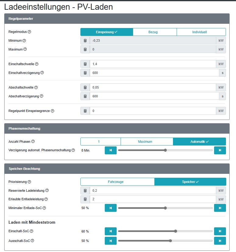

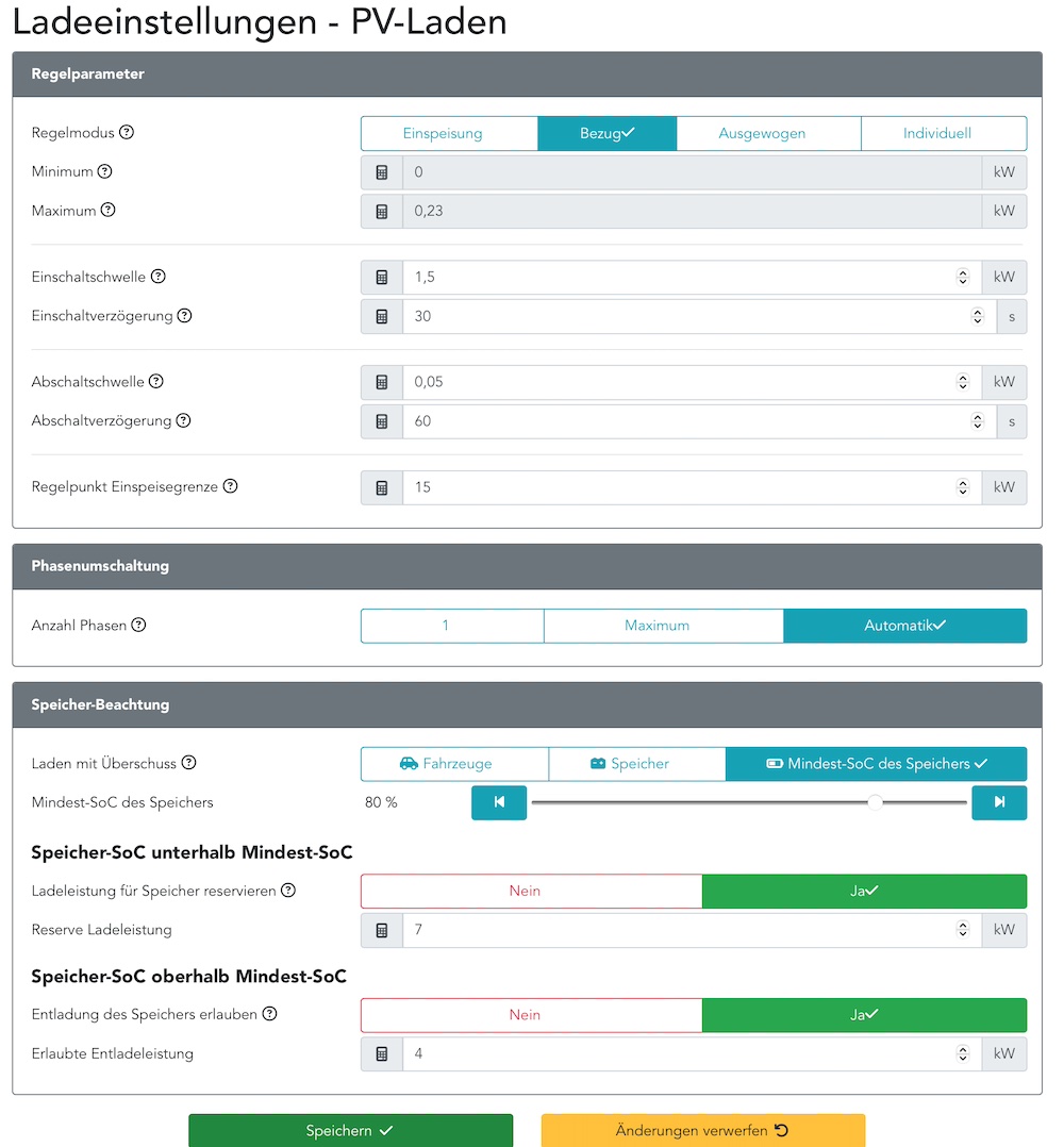

Dieser Modus ist erst letztens neu hinzu gekommen. Prio Speicher und Prio EV haben keine Optionen mehr, die sind nur noch im neuen Modus.
Ich weiß nicht, ob das im aktuellen Release schon drin ist. Hier ein screenshot:
Hallo Gero / Aiole
Danke für die Screenshots, denke aber das mein Wunsch genauso nicht enthalten ist.
Da er die aktuelle Entnahme des Speichers hier nicht berücksichtigt.
Nur den SoC des Speichers.
Denke hier sollte ein Wert zu definieren sein, so wie Max. Entnahme des Speichers in kW mit Berücksichtigung der aktuellen Entnahme.
Somit könnte die WB mal 3,3KW und vielleicht mal nur 1KW haben.
Oder verstehe ich die Settings hier falsch?
Lg.Heinz
Lg.Heinz
In meinem Bsp. werden von openWB-software2 bei >50% Speicher-SoC 1,8kW aus meinem Victron-MP2 zur PV-Leistung hinzugenommen und für das Laden verwendet. Die Ladeleistung ist entsprechend der PV-Produktion variabel, wie du das vorhergesagt hast.proelly hat geschrieben: Di Aug 13, 2024 1:49 pm Denke hier sollte ein Wert zu definieren sein, so wie Max. Entnahme des Speichers in kW mit Berücksichtigung der aktuellen Entnahme.
Lg.Heinz
openWB-sw2 steuert die Soll-Ladeleistung so, dass das auf Null eingestellte Victron-ESS bei >50% Speicher-SoC mehr liefern muss (1,8kW) und damit den Speicher verwendet. Nennt sich passive Speichernutzung.
Bei <= 50% werden 0,8 kW zum Laden des Speichers reserviert - der Rest ins Fahrzeug.
Ich würde zunächst dein System auf mind. Release 2.1.4 aktualisieren und dann kannst du die Hilfstexte hinter den kleinen Fragezeichen lesen.
