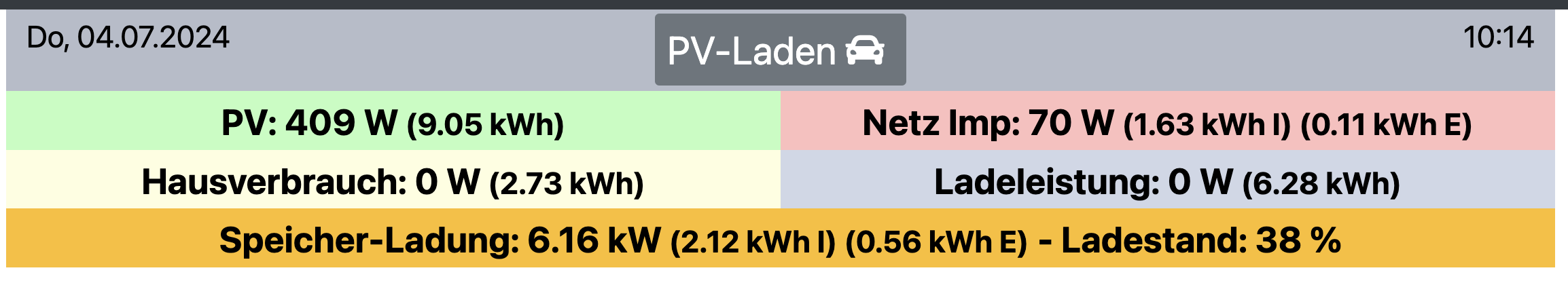

- Der PV Ertrag ist nicht von beiden WR sondern nur von einem
- Der Hausverbrauch ist 0
Irgendwie werden nicht beide WR berücksichtigt und die Ladeleistung der Batterie wird in den Hausverbrauch oder PV-Ertrag reingerechnet.
Beispiel: Gemeinsame PV-Erzeugung > 6kW; Die Batterie wird geladen, "PV" wird aber nur mit 409W angezeigt, Hausverbrauch "0".
(139.5 KiB) Noch nie heruntergeladen
Der Überschuss wird allerdings korrekt erkannt (wohl über den SHM), das PV-Laden ist daher kein Problem.

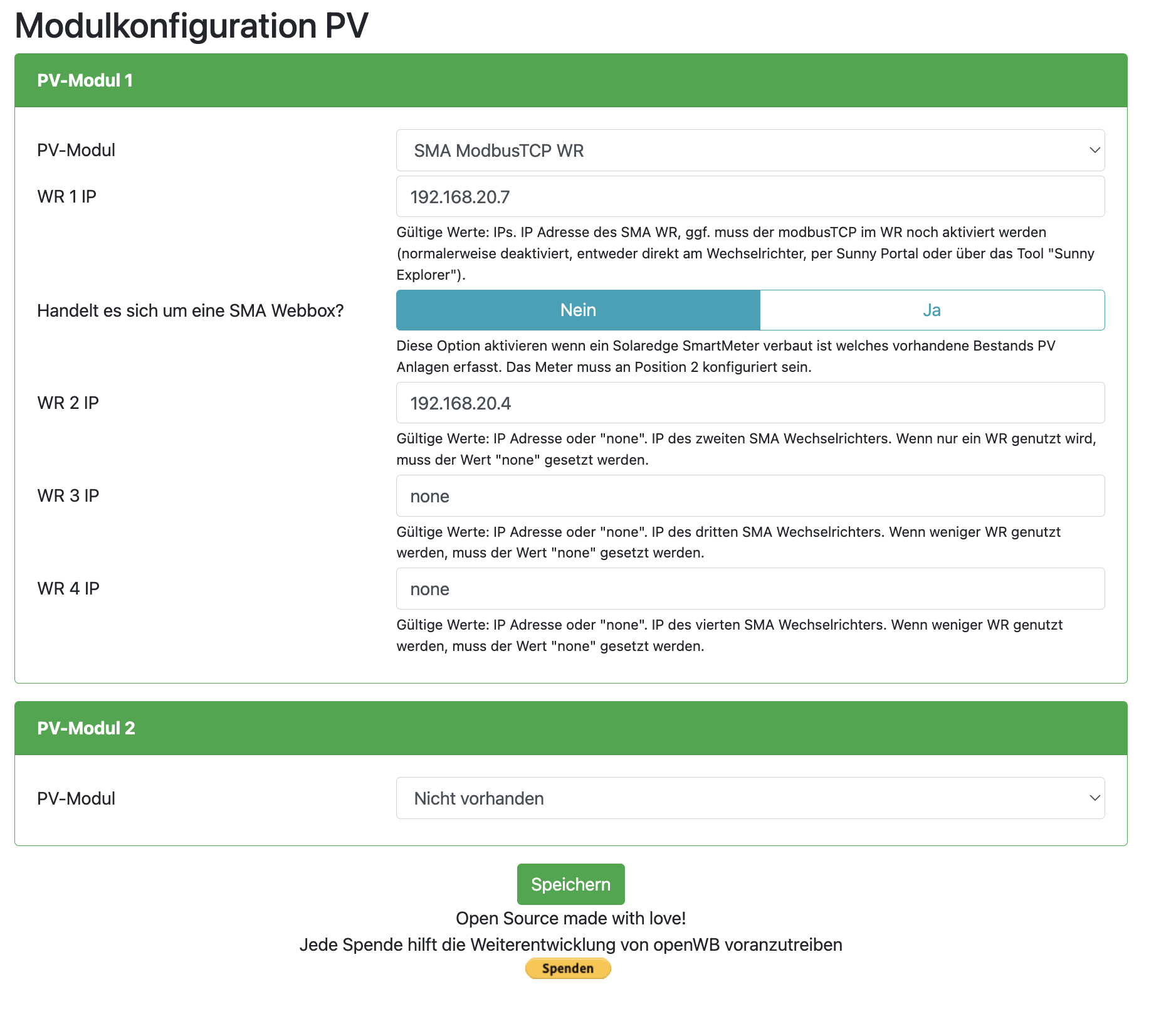

Den 2. Wechselrichter im PV-Modul 1 eingetragen (modbus ist aktiviert):

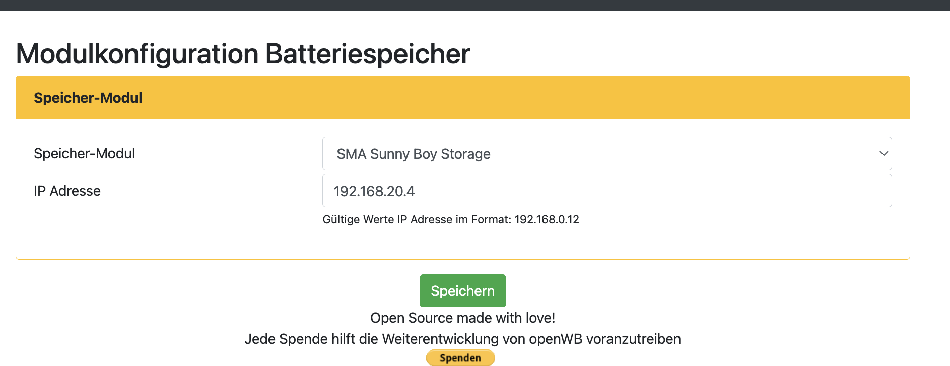

Batteriespeicher konfiguriert (IP des Hybrid-WR):
