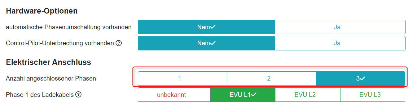

Im Ladepunktprofil kann ich die Anzahl Phasen nicht einstellen. Aber ich kann direkt im Ladepunkt eine Einstellung machen. Siehe screenshot:
Meinst du ich kann hier für einen Ladepunkt von 3 auf 1 wechseln, obwohl physisch/elektrisch in Wirklichkeit 3 Phase angeschlossen sind?

Re: openWB Series 1/2 Duo / Lademodus und Phasen-Einstellungen
Beitrag von Jarry »
aiole hat geschrieben: Fr Jul 05, 2024 2:07 pm
Das sollte klappen, wenn du die 2 Ladepunkte auch mit 2 unterschiedlichen Ladepunkt-Profilen ausstattet, wo die Phasigkeit eingestellt wird.
[/quote]
Obacht! (wollte das Wort schon lange mal nutzen :) )
Ohne die Phasenumschaltung kann man natürlich auch NICHT amuell einen LAdepunkt auf einphasig "umstellen"
Dazu muss man den Ladepunkt entweder einphasig anklemmen, oder halt das Ladekabel nur einphasig fest angeschlossen haben

Jochen79 hat geschrieben: Fr Jul 05, 2024 2:36 pm
Danke und Grüße
Jochen
Nein, wenn du ohne Umschaltung nur einphasig laden willst, muss entweder am Ladekabel oder an der Zuleitung L2+L3 abgeklemmt werden

Jarry hat geschrieben: Fr Jul 05, 2024 2:42 pm Nein, wenn du ohne Umschaltung nur einphasig laden willst, muss entweder am Ladekabel oder an der Zuleitung L2+L3 abgeklemmt werden
Danke, das hatte ich befürchtet. Die Ladekabel sind bei mir an der Duo fest angeschlossen und ich möchte die Verkabelung ungern ändern. Gibt es für so einen Fall zufällig so etwas wie einen Vorstecker/Adapter, der zwischen Auto und Ladekabel gesteckt werden könnte, und der 2 der 3 Phasen nicht durchverbindet? Den könnte ich dann dauerhaft am Ladekabel stecken lassen.
Ja - bei den neueren Duo's hat Jarry Recht. Diese haben keine 1p3p-Umschaltung mehr.
Jochen79 hat geschrieben: Gibt es für so einen Fall zufällig so etwas wie einen Vorstecker/Adapter, der zwischen Auto und Ladekabel gesteckt werden könnte, und der 2 der 3 Phasen nicht durchverbindet? Den könnte ich dann dauerhaft am Ladekabel stecken lassen.
So etwas gibt es m.W. nicht. Hat was damit zu tun, dass Ladekabel nicht verlängert werden dürfen und wenn man sich sowas teotzdem bastelt, braucht man einen Typ2-Stecker und eine Buchse, so wie im Auto plus ein gehäuse dafür. Kostet beides zusammen sicherlich jeseits der 300Euros.
Einfacher ist es einfach in der Box zwei Adern abzuklemmen. Kostet gar nichts.

Gero hat geschrieben: Fr Jul 05, 2024 6:18 pm Einfacher ist es einfach in der Box zwei Adern abzuklemmen. Kostet gar nichts.
Okay. Habe jetzt doch L2 und L3 vom Ladekabel in der openWB für den Ladepunkt abgeklemmt, über den ich PV-Laden realisiere. Jetzt kann ich auch mit geringem Überschuss PV-Laden ohne den Speicher leer zu ziehen.
