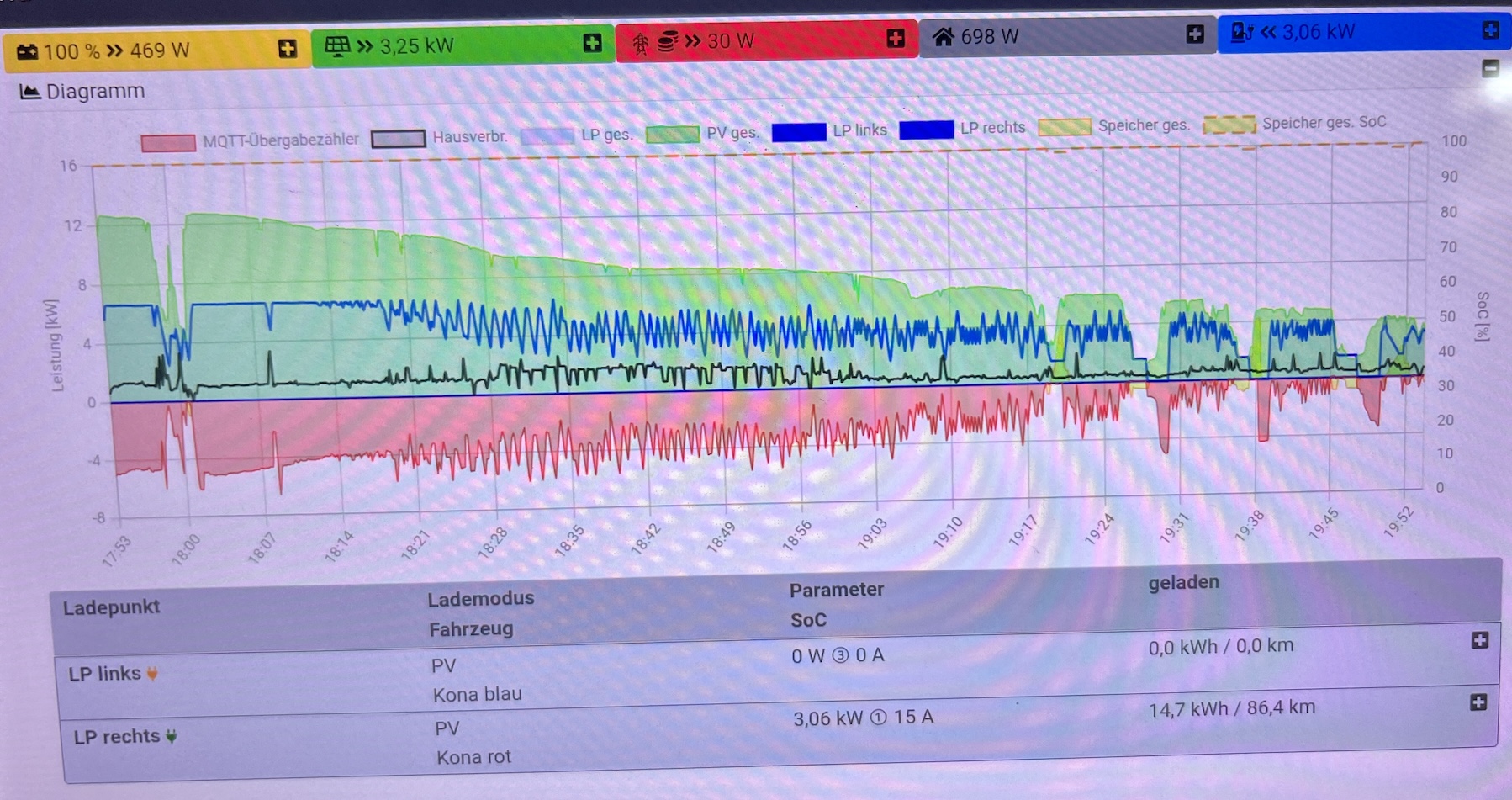

Am Graphen sieht man - wenn auch aufgrund der sehr gedehnten Zeitachse nur grob - dass mehr als ausreichend Überschuss eingespeist wird. Die Regelung schwingt ja auch nicht um den Nullpunkt zwischen Einspeisung und Bezug, sondern irgendwo um 5kW Einspeisung. Eine ganze Zeit lang ist die Ladeleistung ein gerader Strich, so wie bei der Menge an Überschuss erwartet. Und ab einer bestimmten Schwelle beginnt das Schwingen. Wäre es tatsächlich ein Problem mit der Frequenz der Datenbereitstellung, hätte das Schwingen ja durchgängig da sein müssen.
IMG_8461 2.jpg (611.6 KiB) 300 mal betrachtet

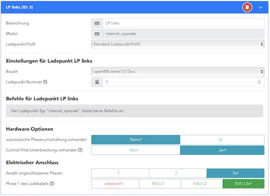

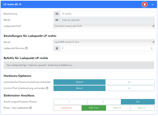

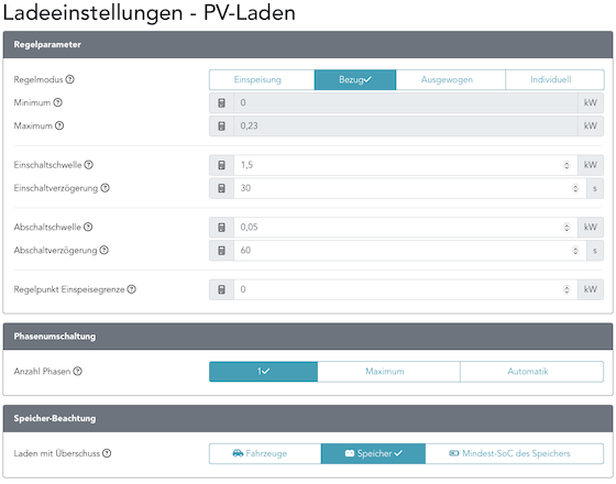

Wie sind denn Deine PV-Ladeeinstellungen konfiguriert, kannst Du davon mal ein Screenshot posten? Bitte auch mal den Ladepunkt in der Übersicht ausklappen, ggf. gibts dort noch relevante Statusmeldungen.

Konfiguration PV:
Einstellungen PV.png (63.94 KiB) 590 mal betrachtet
LP links:

LP rechts (der war zum Zeitpunkt des Screenshots aktiv):
LP rechts.png (64.45 KiB) 590 mal betrachtet
Unterschiedliche Konfiguration CP-Unterbrechung deswegen, weil der Kona auf dem rechten LP nie einschläft, der andere am linken schon (auch wenn das nicht wirklich zuverlässig hilft).
