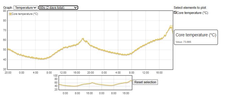

ich nutze die OpenWB 2 auf einem Raspberry 4 und habe dort den RPi-Monitor installiert. Ich hatte nämlich den Verdacht, dass bei sehr warmen Tagen das Gerät doch etwas wärmer wird:
Die Box ist im Carport und eigentlich Sonnengeschützt, aber die Spätsonne trifft dann doch auf das Gehäuse. Aber auch im Schatten wird die CPU 60°C warm. Dabei war die Box nicht mal am laden. Klar sind wir hier noch im Normbereich, aber ich würde die Temperatur gerne tiefer haben.
Option 1 ist, dass ich eine zusätzliche Beschattung installiere, sodass ich die Peeks überbrücke. Bei 35°C im Schatten wie heute, bin ich aber trotzdem bei 60°C im idle
Option 2 wäre eine aktive Kühlung. Das Gehäuse ist ja absolut dich, was bzgl. Regen Sinn macht, aber könnte man nicht ein Kit anbieten/basteln, welches von unten über einen kleinen Lüfter die Luft zirkulieren lässt. Im optimalen Fall von unten rein und oben raus. Es gibt ja Konstruktionen, die Regen abhalten. Wäre es schön? Vermutlich nicht, aber das Ganze würde die Lebensdauer der Hardware einfach verlängern. An den Pi angeschlossen, könnte man die Lüfter sogar regeln.
Bestände Interesse, sowas zu bauen?

Ja, der 4er gönnt sich etwas mehr. ~2,5W zu ~3,5W im Idle und somit 22°C zu 33,6°C. Ich hatte auch Vergleiche gelesen, wo die Werte geringer ausgefallen sind, aber mehr als 1W unterschied und 10°C gab es nirgends. Man merkt den Unterschied an der OpenWB aber in der Geschwindigkeit deutlich. Langfristig nimmt die Leistung ja stetig zu (siehe 5er) und wie lange der 3er wird nicht ewig verfügbar sein.

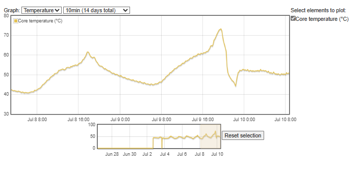

Unabhängig davon, habe ich die Box gestern mal geöffnet und man sieht, dass die Temp von knapp 74°C auf 44°C fällt. 30°C unterschied bei geschlossenem und offenen Gehäuse hat nichts mit 3er und 4er PI zu tun. Und wie gesagt, es wurde kein Auto über die Box geladen.
In der Box hat man einen Luft- und Hitzestau. Wenn man also frische Luft zuführen würde, würde das schon helfen. Kleine Luftschlitze an der Unterseite und eine Öffnung oben, oder seitlich mit innenliegenden Lüftern. Gegebenenfalls mit Gitter oder Filter absichern, damit kein Stau oder Spinnen etc. reinklettern.
