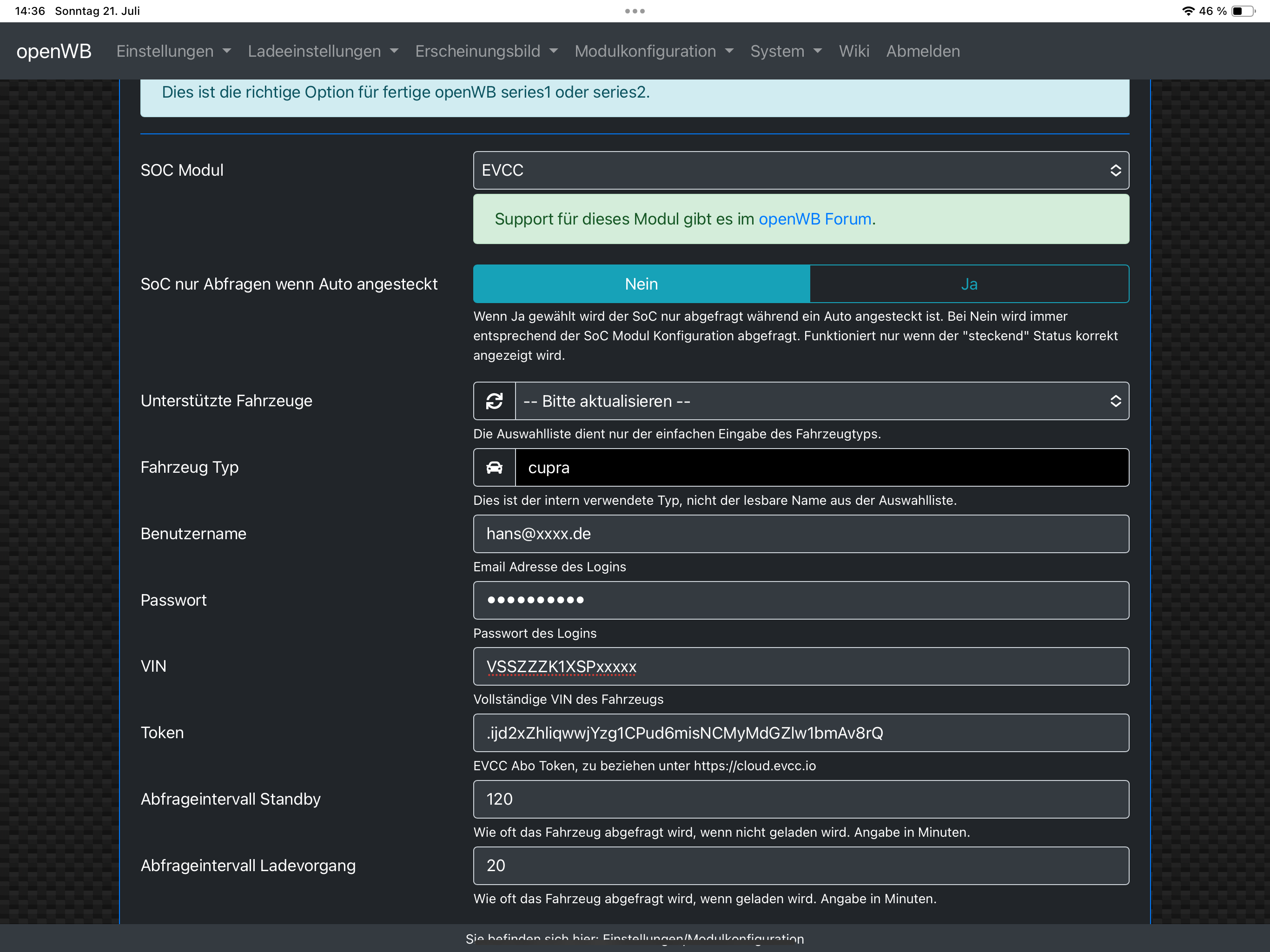

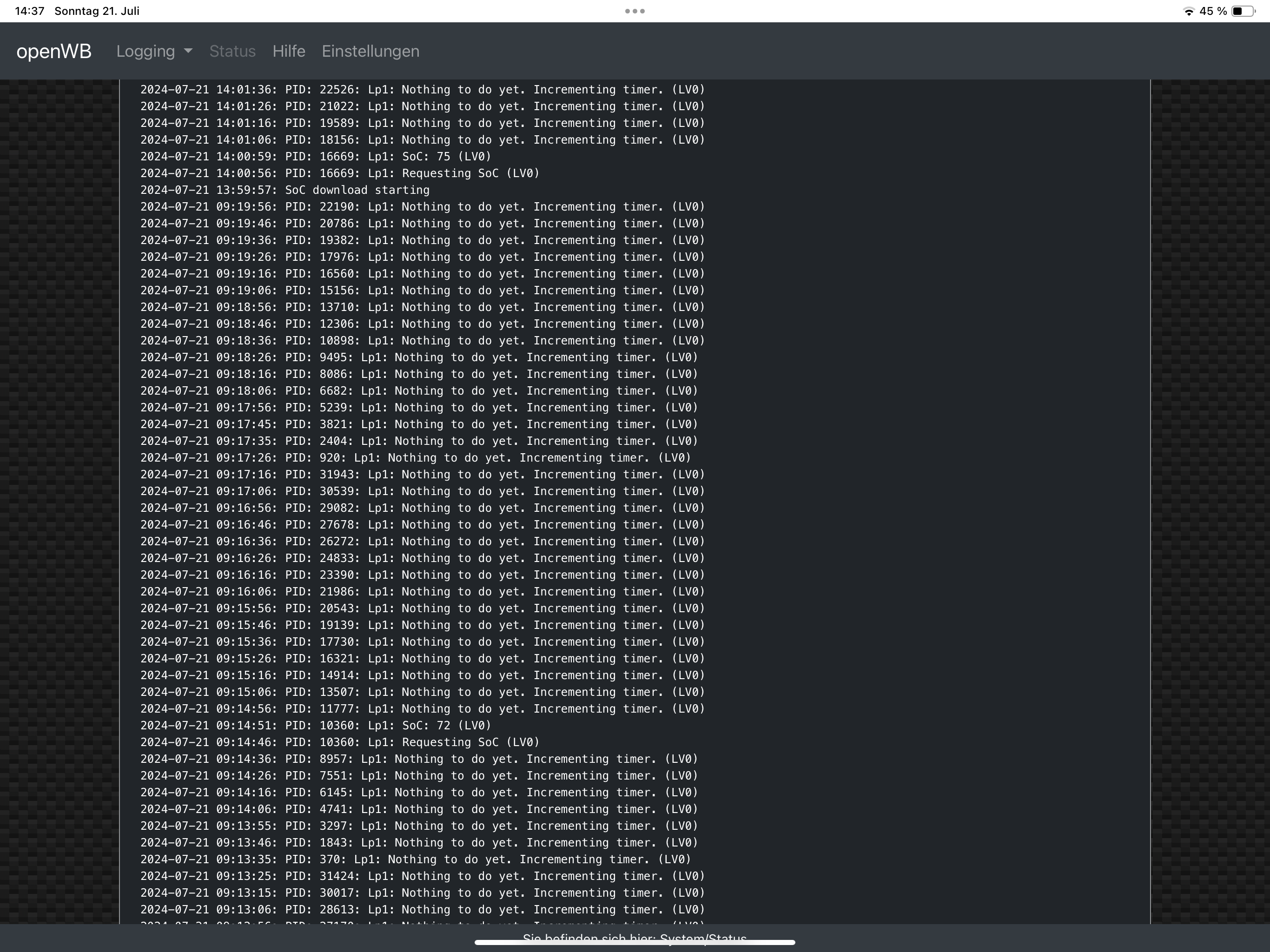

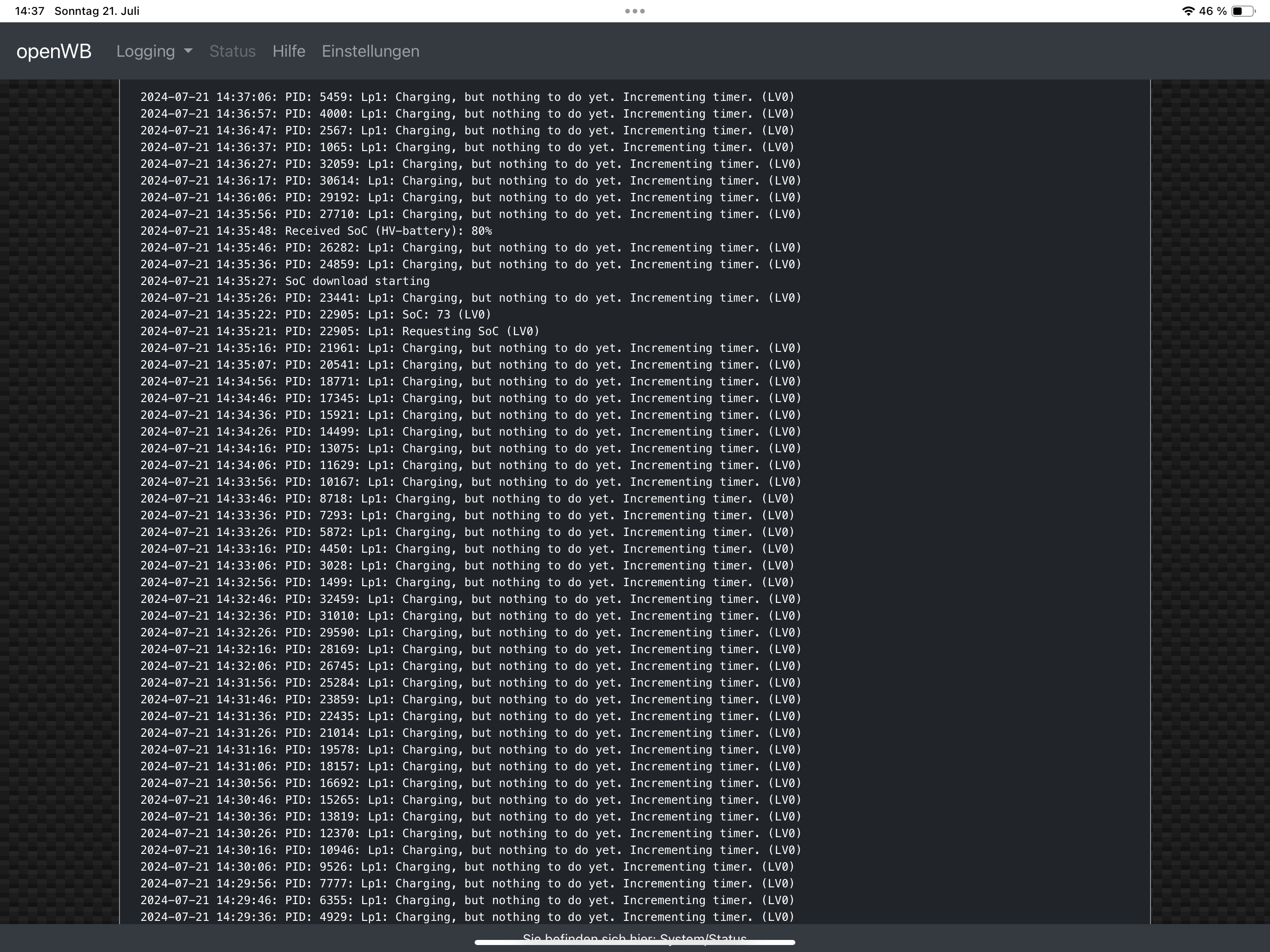

ich habe vor ein paar Tagen wegen Wechsel e-Auto meinen 1. Ladepunkt anpassen müssen. Soc Modul ist jetzt EVCC, war vorher PSA.
Grundsätzlich scheint alles zu funktioniert, aber diese vielen Log Einträge irritieren mich. Habe ich da etwas falsch konfiguriert?
Anbei die eingestellte Konfiguration und Auszug aus SoC Log. Falls es noch weitere Infos braucht…
Hat jemand eine Idee an was das liegen kann?

Also die Ursache für die vielen Log-Einträge konnte ich mittlerweile rausfinden, das ist erst einmal erledigt.
Aber, aktuell wird der SoC nicht mehr aktualisiert. Im log steht folgendes:
2024-07-25 08:51:24: PID: 5776: Lp1: Error from EVCC: 2024/07/25 08:51:24 rpc error: code = Unknown desc = unexpected status: 404 (Not Found) (LV0)
2024-07-25 08:51:16: PID: 5776: Lp1: Requesting SoC (LV0
Was könnte die Ursache sein? In der CUPRA App gibt es kein Problem.
