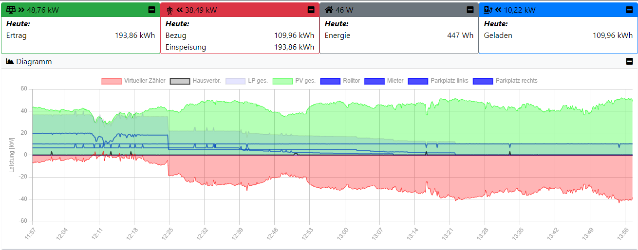

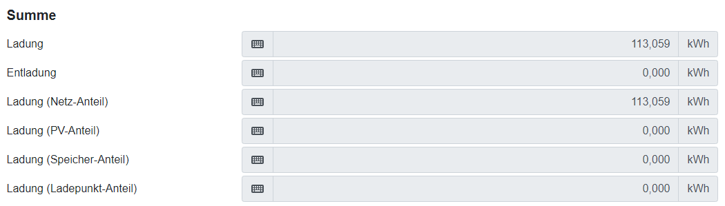

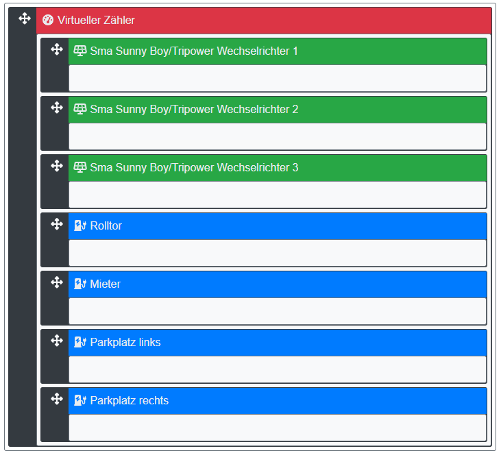

Aufgrund eines nicht vorhandenen Stromzählers am Netzübergabepunkt habe ich einen virtuellen Zähler eingerichtet, um den Ladestrom an die PV-Anlage anzupassen. Leider wird wohl der geladene Strom weder auf der Startseite (s. Bild) noch in "Auswertung" - "Diagramm" - "Summe" als PV-Strom verbucht. Muss ich vielleicht den virtuellen Zähler anders konfigurieren oder positionieren?
- PV-Ladung3.png (22.62 KiB) 1304 mal betrachtet
- PV-Ladung2.png (12.83 KiB) 754 mal betrachtet
- PV-Ladung.png (69.93 KiB) 754 mal betrachtet

Hier noch die benötigten Daten:
openWB Version 2.1.4
2x OpenWB series 2
1x OpenWB Duo
PV:
3x SMA Tripower
Kein Zähler am Netzübergabepunkt - daher virtuellen Zähler
2x OpenWB series 2
1x OpenWB Duo
PV:
3x SMA Tripower

Re: Virtueller Zähler und Aufteilung PV-/Netzstrom
Der virtuelle Zähler ist ja einer der nichts misst, deshalb heisst er so. Er sieht nur den Wallbox-Bezug. Ich kann mir gut vorstellen, dass die zusätzkuche Verrechnung mit PV nicht implementiert ist, da funktionierendes PV-Laden ohne EVU-Zähler magels Kenntnis des Gesamtverbrauchs nicht môglich ist.
Aber klar, man könnte das sicherlich so implementieren, die PV-Produktion als Überschuss zu werten und den Hausverbrauch (besser: nicht explizit gemessener Verbrauch) immer aus dem Netz zu beziehen, falls kein Zähler an EVU-Punkt vorhanden ist.
Wenn ich mit meinen Vermutungen hier richtig liege, wäre das aber eher ein Feature Request. (Für die wenigen, die keinen EVU-Zähler haben)
Dass sich hier kein „offizieller“ gemeldet hat, nehme ich mal als „hab‘ ich richtig gelegen mit meiner Vermutung“.
Allerdings wird nun auch nicht alles, was man programmieren kann, auch programmiert. Da ist in erster Line die Sinnfrage und natürlich auch, wieviele Nutzer es dafür geben würde.
Du has da drei (hybride - ich kenne mich mit SMA nicht sehr gut aus) Wechselrichter und vier Ladepunkte konfiguriert. Wäre da nicht auch noch ein bisschen Geld für einen EVU-Kit übrig gewesen, um das mit dem PV-Laden ordentlich hinzubekommen? Oder einen Home Manager mit Zähler zu installieren? Wenn die drei Wechselrichter wirklich hybride sind und nur noch der Speicher fehlt, wird der Home Manager ja spätestens beim Nachrüsten der Speicher fällig. Das schreibe ich nur, um dir zu verdeutlichen, dass dein Setup ein sehr individuelles ist.
Andere mit mehreren WR ohne EVU-Zähler wären vielleicht Steckersolaranlagen. Mit den paar Watt Autos zu laden, ist auch eher eine Nische.
Wenn du es aber so in Betrieb nehmen möchtest, würde ich Dir einen MQTT-Zähler statt des virtuellen empfehlen und da die Summe der WR-Leistungen als Einspeisung reinschreiben. Dann hättest du genau das, was am virtuellen Zähler noch fehlt, weil es dafür nicht genügend Nutzen gibt.
Es sind in diesem Fall keine Hybrid-Wechselrichter. Allerdings ist die PV-Anlage etwas größer und leider in viele kleine Anlagen (samt eigenem Zähler) segmentiert. Ist leider so gewachsen. Daher ist es etwas schwierig im nachhinein EINEN Zähler am Hausübergabepunkt einzubauen.
Aber ich werde mir mal die Möglichkeit des MQTT-Zählers anschauen. Dazu bräuchte ich aber wahrscheinlich eine externe Komponente (die z.B. die Wechselrichterleistungen aufsummiert und zurückspielt), oder kann ich das innerhalb der OpenWB abbilden?
Ah, vermutlich sind es dann mehrere Hausübergabepunkte und den Stress mag man sich wegen ein paar hundert Watt Hausverbrauch nicht machen. (Also dass der vom Überschuss abgezogen und somit aus dem Netz bezogen wird)
Und ja, du brauchst für das abfragen und aufsummieren der PV-Leistung irgendeine Middleware. Ich nehme für sowas gerne nodeRed, das kann man auch auf einem NAS laufen lassen, so dass man nicht noch einen Raspi extra dafür laufen lassen muss. (Bei mir ist‘s die homematic-Zentrale). Oder, falls ioBroker oder HomeAssitant schon da sind, können die das auch.
