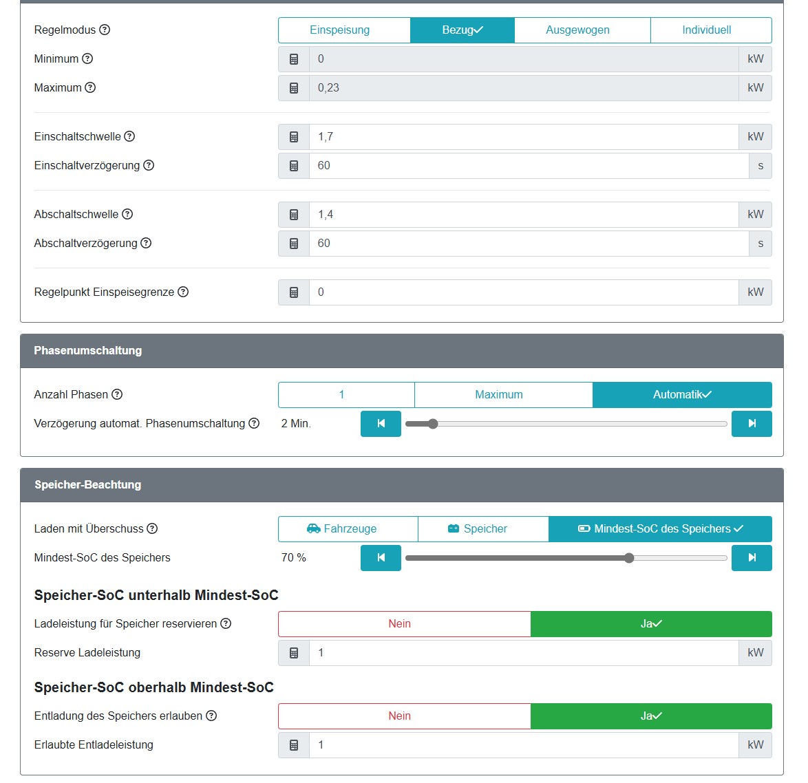

Bitte die Einstellungen für PV-Laden posten. Es sieht so aus, als ob minimaler Dauerstrom aktiv wäre (früher Modus -> Min+PV).

Da sw2 bei fast allen usern sauber arbeitet, gehe ich von einem Konfig-Problem aus. Bitte nicht vergessen - sw2 kann extrem viel - bedarf daher einmaliger KORREKTER Einstellung.MLindner hat geschrieben: Fr Aug 02, 2024 9:31 am Ganz ehrlich ich finde das sehr grottig, wenn ich was zum basteln haben will, kaufe ich mir einen Modellbausatz.
es kann doch nicht so schwer sein, so ein ding auszuliefern, in dem ich nur noch einstelle.
Lade das Auto, wenn mehr als 1,4kw vom Dach kommen, mit der Leistung die vom Dach kommt, und wenn es weniger ist hörst du auf zu laden.

Ok, mit dem RFID werden wir gleich mal ausprobieren.
Einen Screenshot von den PV Laden Einstellungen habe ich hochgeladen

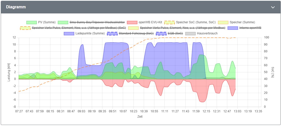

Ich würde sagen falsch konfiguriert oder falsch angeschlossen, denn die PV-Produktion spiegelt die Einspeisung am EVU-Punkt.
Angeschlossen werden muss es so, dass der EVU-Punkt am Hausübergabepunkt misst. Dahinter kommen dann Pv-Anlage, Wallbox und die anderen Hausverbraucher.
Da die Ladeleistung im Graphen die Einspeisung nicht beeinflusst, vermute ich den Anschluss der Wallbox vor dem EVU-Punkt.

Also laut Elektriker ist das EVU Kit am Hausübergabepunkt installiert

Während des Ladens geht der (betechnete) Hausverbrauch auf Null. Da stimmt etwas nicht.
Bist du mal unter Status alle Komponenten durchgegangen? Gibt's da Fehler- oder Warnmeldungen?
und zeige bitte noch die Struktur unter Lastmanagement
