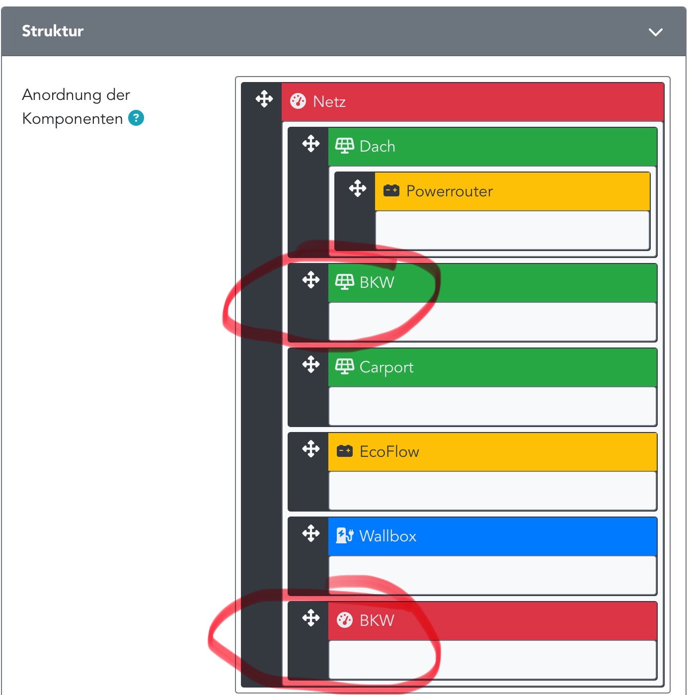

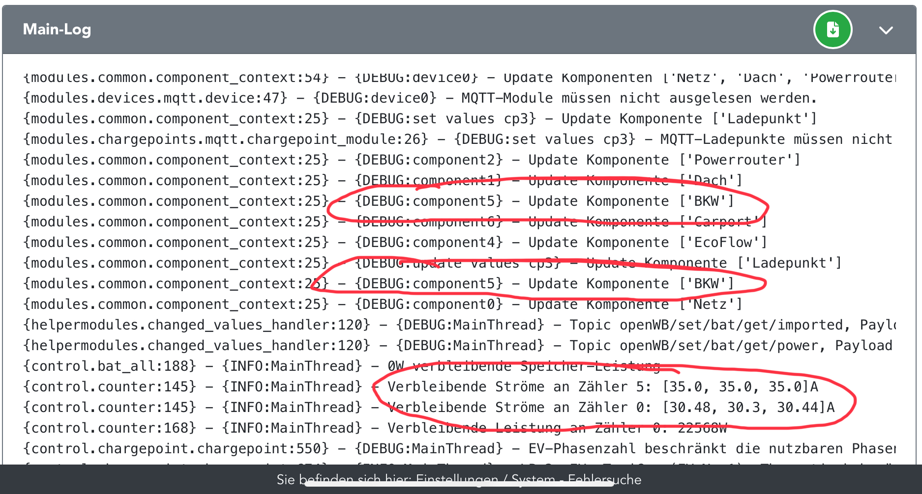

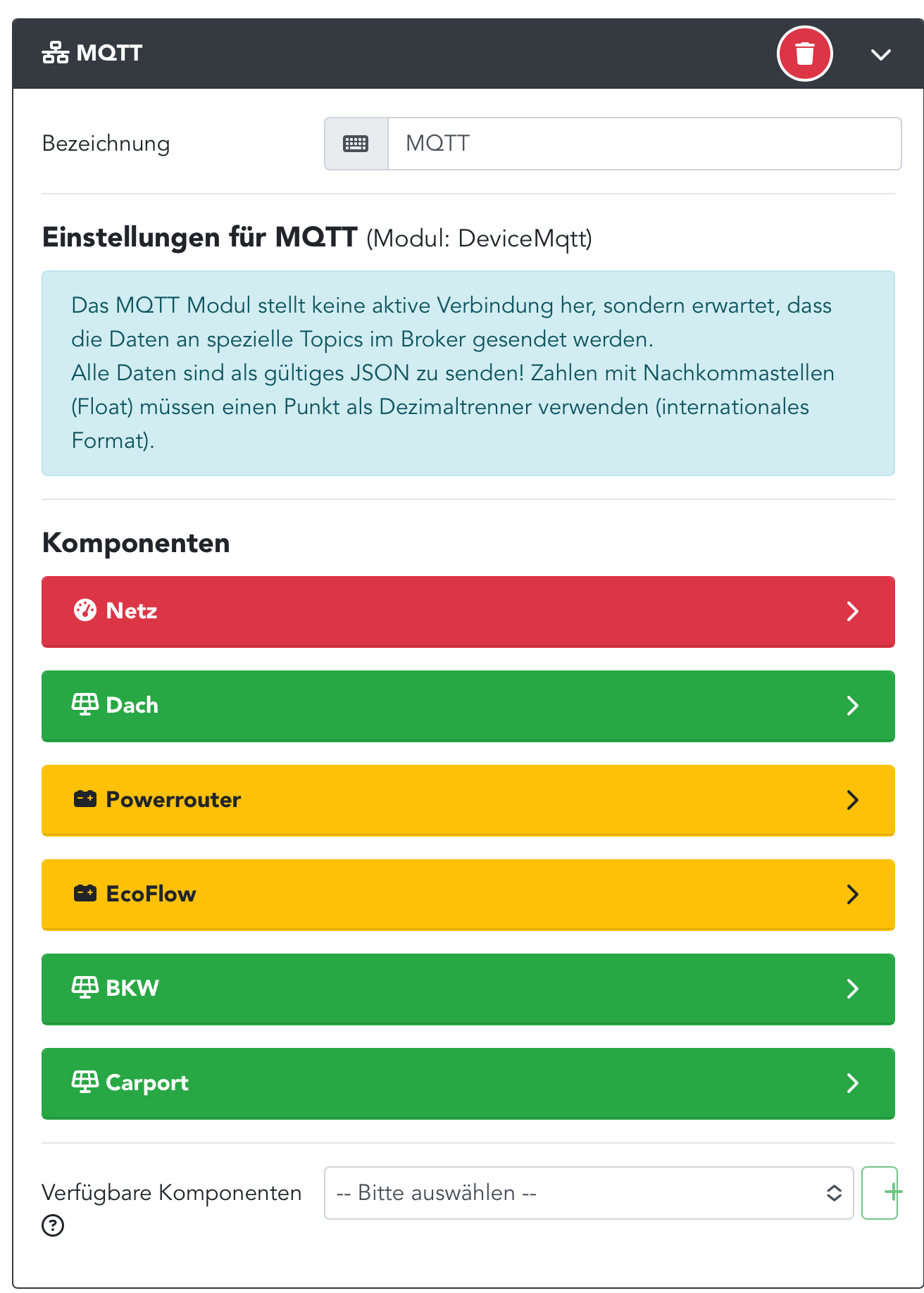

Ich habe kürzlich ein BKW zu meinen vorhandenen zwei PV Anlagen installiert. Ich will alle drei PV Anlagen also als Wechselrichter in OpenWB uur Verfügung haben. Bei der Einrichtung eines weiteren MQTT Wechselrichters wurde eine Meldung angezeigt dass eine weitere Netzkomponente automatisch hinzugefügt wurde … zusätzlich zum Wechselrichter. Ich habe das mal ignoriert … jedoch sehe ich nun in Lastmanagement -> Struktur plötzlich einen weiteren Zähler mit demselben Namen wie mein BKW. Das BKW hat die ID 5 und im debug log ist plötzlich auch ein Zähler mit ID 5 vorhanden.
Screenshots sind alle angehängt…. Version ist 2.1.4 …
Was ist hier los? Danke.

Ok, die Lösung war: Werksreset und dann alle Komponenten neu anlegen. Nun passts. Habe nun zwar irrwitzige Tageswerte für PV Ertrag, Netzbezug etc. hoffe aber dass ich das um Mitternacht erledigt.
Fazit: das Management der Komponenten hat wohl noch den einen oder anderen Bug in 2.1.4.
