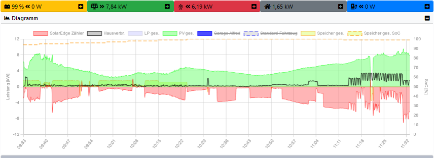

ich betreibe einen Heizstab AC Elwa 2 in meiner PV-Anlage, der über SmartHome meiner openWB series 2 gesteuert wird. Die Software-Version ist Release 2.1.4.
In den SmartHome-Einstellungen habe ich den Punkt "In Hausverbrauch einrechnen" auf "Nein" eingestellt.
In dem Standard-Diagramm (Hauptseite - Theme "Standard") wird die Elwa allerdings nicht als Gerät aufgeführt. Stattdessen werden Lücken in der Einspeisung dargestellt.

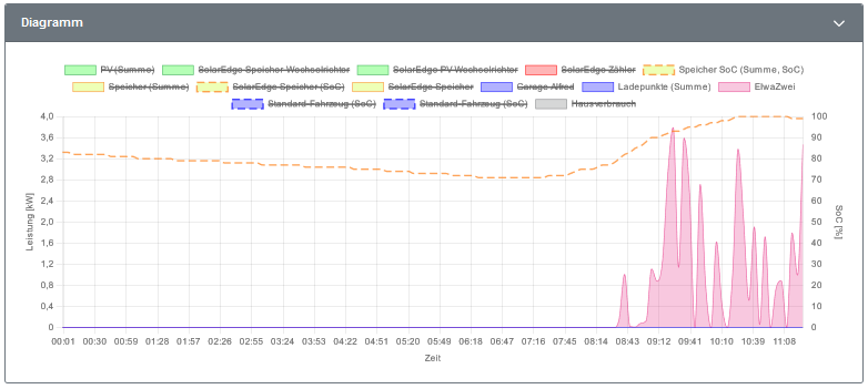

Im Tages-Diagramm ist alles korrekt, dort ist die Elwa und auch deren Verbrauch zu sehen.
Auch im Community-Diagramm (Hauptseite - Theme "Colors") ist die Elwa korrekt aufgeführt.
Es scheint also nur ein Darstellungsproblem des Standard-Themes zu sein. Es wäre dennoch schön, wenn das behoben werden könnte. Mit der 1.9er Version war die Darstellung noch korrekt.

Das ist (meines Wissens nach) vollkommen normal. Leider kann das Standard Theme sämtliche Smarthome Geräte nicht im Diagramm darstellen.

Tja, die Darstellung der smarthome-Geräte ist noch nicht implementiert. Soll aber nach der Urlaubszeit in Angriff genommen werden, habe ich hier irgendwo gelesen.
