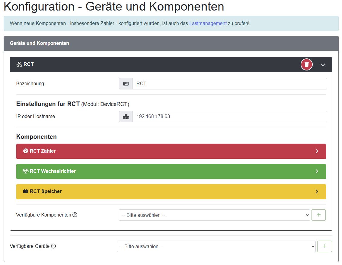

OpenWB series 2 standard +, standalone, am 17.08. selbst (mit gekaufter SD-Karte) auf 2.0 upgedatet, alte Einstellungen von 1.9 übernommen (da hats anstandslos funktioniert).
Softwareversion: s.o., PC: Windows 10
Geladen wird ein VW e-up! BJ 2022.
Alle Module RCT
Und jetzt 2x Main-Log von Start - Start:

PS: seit dem Update kommt auch noch folgende Warnung:
"Die Spannungen des Zählers konnten nicht korrekt ausgelesen werden: [231.9867401123047, 0.0, 232.41822814941406]V Der Zähler ist defekt. Bitte nehme bei anhaltenden Problemen über die Support-Funktion in den Einstellungen Kontakt mit uns auf."
Re: Ständiges Phasenumschalten Sofortladen nach Update
Verfasst: Mi Aug 28, 2024 5:45 pm
von LutzB
Dein Zähler in der openWB ist vermutlich defekt. Bitte ein Ticket beim Support erstellen.
Verfasst: Mi Aug 28, 2024 9:07 pm
von markus_seelig
Servicemeldung erstellt (auch zum ständigen Phasenumschalten).
Allerdings fällt auf, dass die Warnmeldung im ca. 2s Takt an und wieder ausgeht, im Status "Interne OpenWB" im selben Takt die Modulmeldung "kein Fehler" und obige Warnmeldung wechselnd angezeigt wird und synchron dazu auf einer Phase mal 0,0V und dann wieder 232,0V angezeigt wird (die zwei anderen Phasen zeigen konstant an)?
