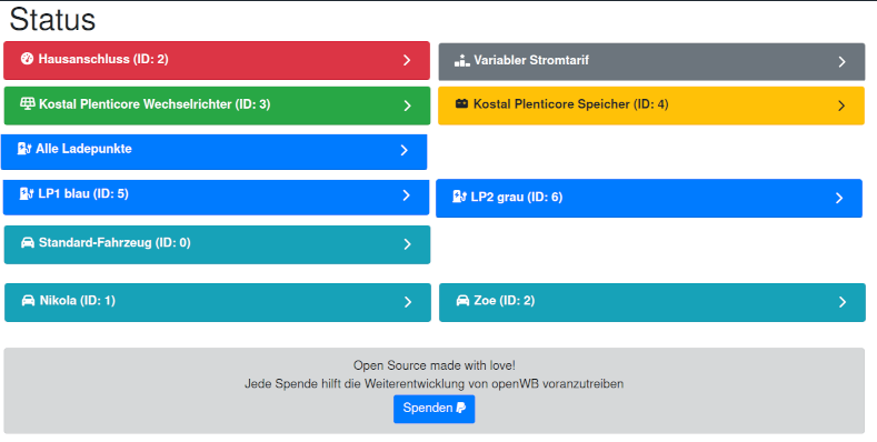

Ich finde die Anordnung der Elemente auf der Statusseite suboptimal für meine DUO. aktuell sieht die ja so aus:
Ich habe gelegentlich das Bedürfnis, die Daten der beiden Ladepunkte mit einander zu vergleichen. Im aktuellen Layout liegen die aber nicht nebeneinander, so dass man hoch und runter scrollen muss.

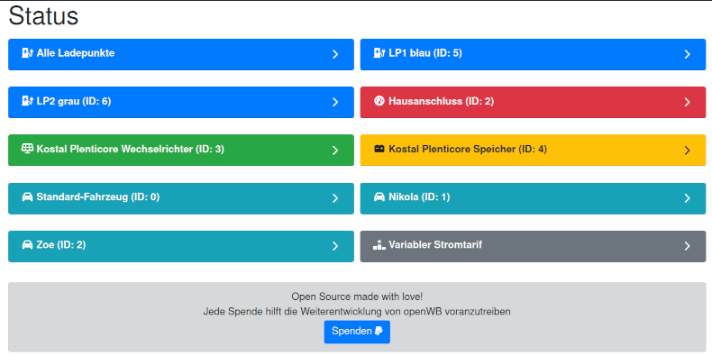

Mein Vorschlag wäre, die Elemente so umzusortieren:

Automatisch schwer zu identifizieren, da eine Duo = 2x single ist. Ev. bietet später mal ein neues GUI die Option zur individuell anpassbaren Anordnung.

aiole hat geschrieben: Sa Sep 14, 2024 12:31 am da eine Duo = 2x single ist.
Man könnte aber auch anders herum ran gehen, dass eine "Single" der Sonderfall ist...

Ich denke, dass das eine Auswirkung des automatisch anordnenden Layouts ist - wenn du das Fenster schmaler machst, wird’s ja einspaltig. Wenn du vor den beiden Duo-Ladpunkten noch einen z.B. MQTT-Ladepunkt hättest, wären die beiden der Duo nebeneinander. Aber dieaer Dummy-Ladepunkt stört dann an anderer Stelle wieder…

Ich persönlich empfinde die Var.2 als Platzverschwendung.

aiole hat geschrieben: Sa Sep 14, 2024 7:19 pm Ich persönlich empfinde die Var.2 als Platzverschwendung.
Ja, sie hat mehr weiße Fläche, aber wenn es um effiziente Platzausnutzung gehen würde hätte man die aufgeklappte Details nicht so platziert, dass sie nur die halbe Seite einnehmen und man, egal wie groß der Monitor ist, bei den meisten Geräten scrollen muss...
