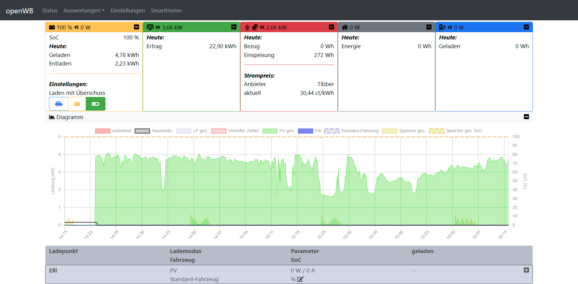

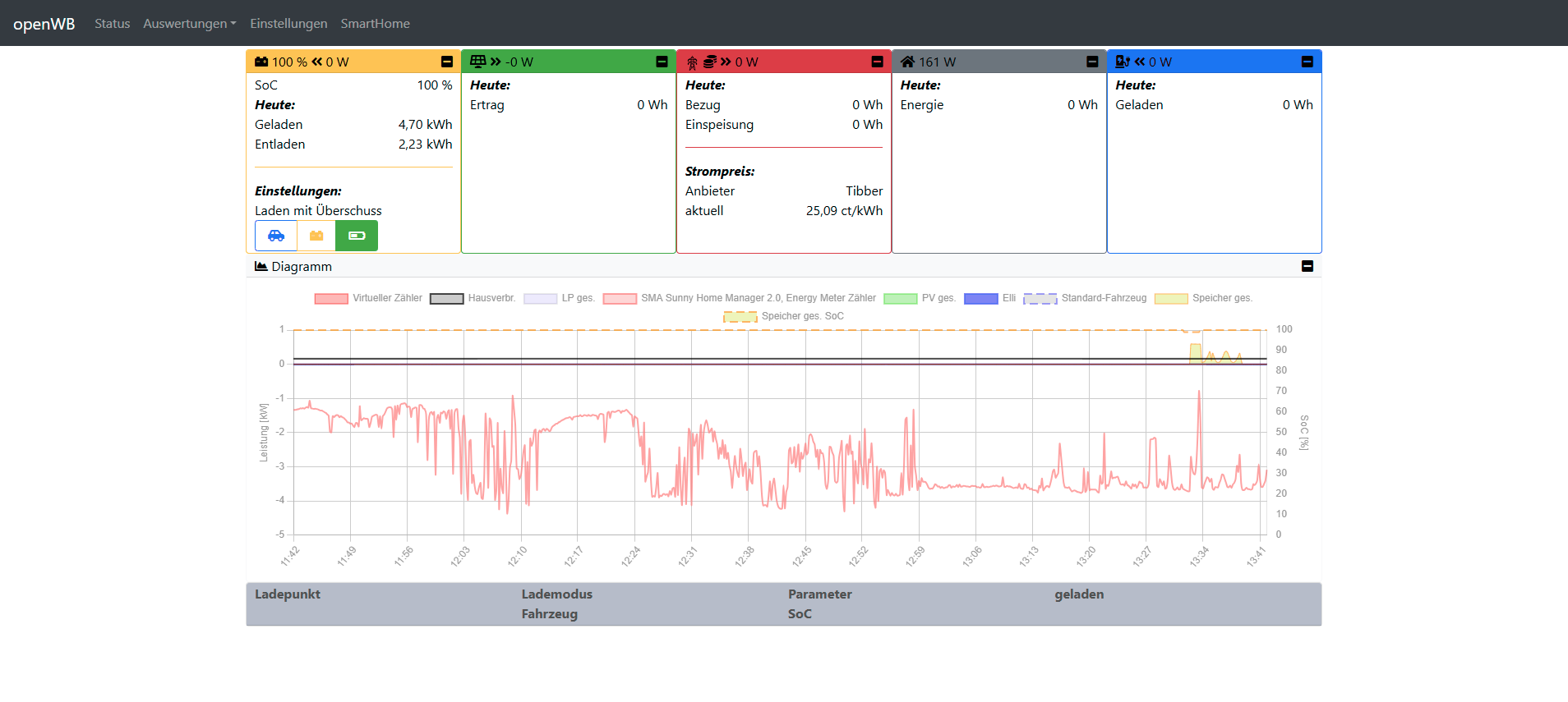

Gestern Abend sah es bei Batteriebetrieb eigentlich gut aus, aber heute wird der PV Ertrag negativ dargestellt.
Zwischendurch fehlt mir auf der Statusseite auch das grüne "PV-Übschuss" Icon links oben. Im Screenshot unten ist es gerade mal da....

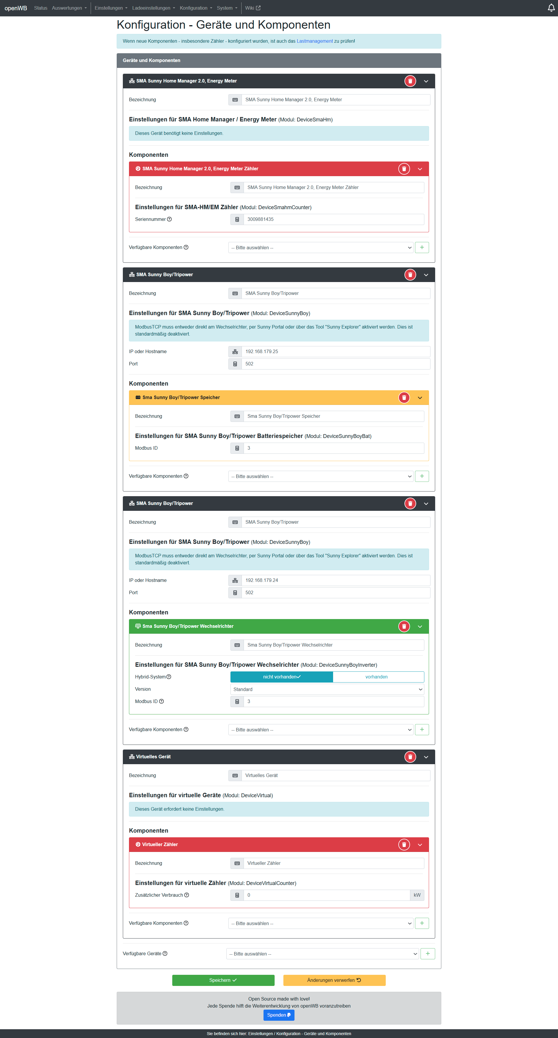

Hier mal meine Konfiguration:
Ich habe einen Sunny Homemanager 2.0 im Hausanschlusskasten, sowie einen Sunny Tripower 8 für die PV mit SunnyBoy Storage 5 an einer LG Batterie laufen.
Screenshots unten als Anhänge sowie das Log: (es enthält alle Versuche daher am besten rückwärts lesen)

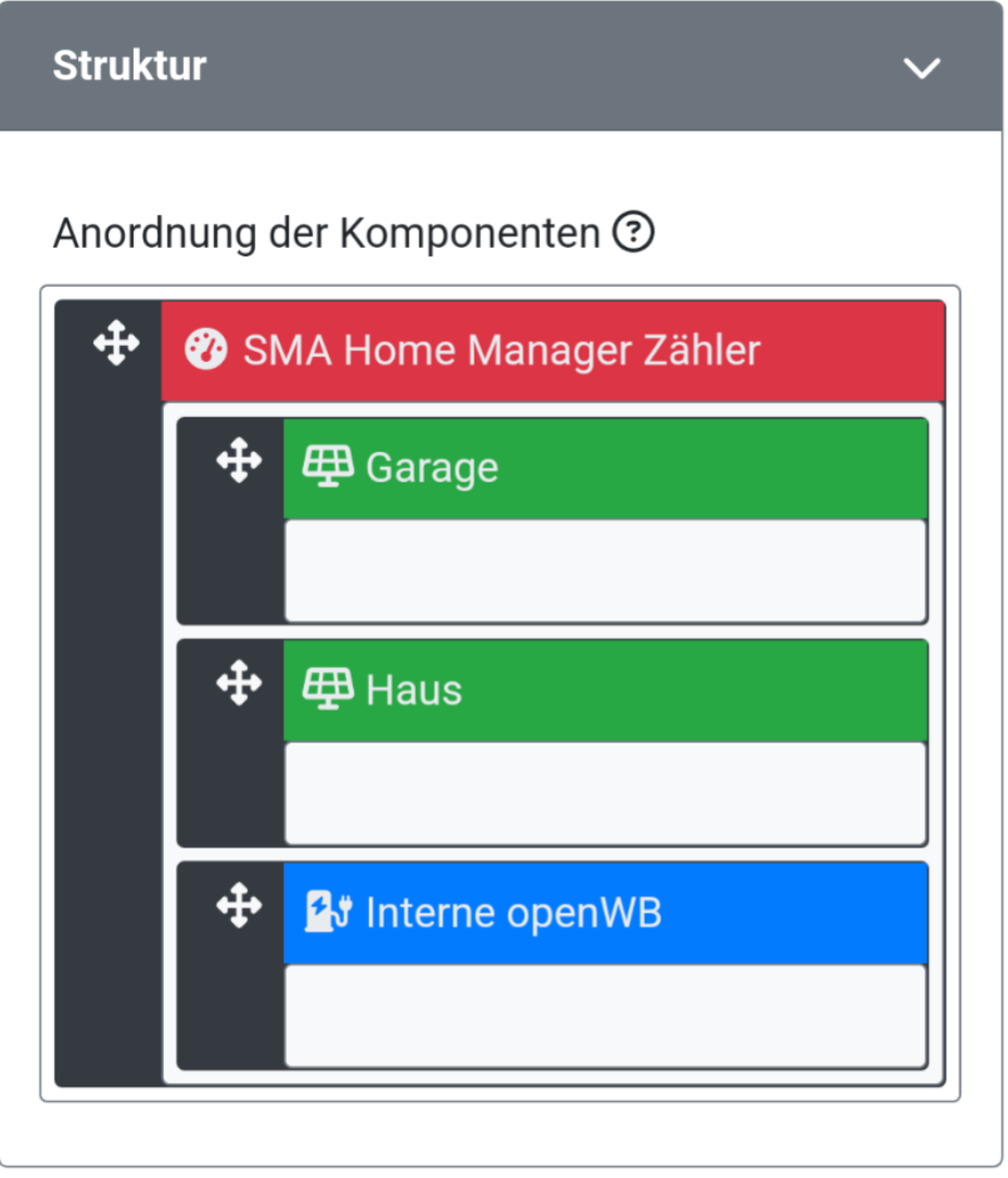

Wieso ist da ein virtueller Zähler ohne Gerät? Ist der nicht überflüssig?
Wieso heisst die Wallbox Elli? Ist das der interne Ladepunkt einer OpenWB oder wird eine Elli-Wallbox angesteuert?
Möglicherweise muß die Batterie eingerückt unter den WR geschoben werden, je nachdem, ob der WR die AC-Abgabe ausgibt (also incl ´Batterieleistung) oder die PV-Leistung (excl Batterieleistung)

Den virtuellen Zähler habe ich angelegt, da ich trotz Sunny Home Manager an erster Position die folgende Meldung erhalten habe:
"Exception: Der EVU-Zähler kann nicht als Quelle für den Hausverbrauch verwendet werden. Meist ist der Zähler am EVU-Punkt installiert, dann muss im Lastmanagement unter Hausverbrauch 'von openWB berechnen' ausgewählt werden. Wenn der Zähler im Hausverbrauchszweig installiert ist, einen virtuellen Zähler anlegen und im Lastmanagement ganz links anordnen".
Danach tauchte sie nicht mehr auf.
Elli hat unsere Tochter unseren E-Up genannt, dummer Zufall, einfach ignorieren. Gemeint ist damit der interne OpenWB Ladepunkt

Keinen Zähler bei Hausverbrauch auswählen, sondern von openWB berechnen lassen.derTomGE hat geschrieben: Do Aug 29, 2024 1:33 pm Den virtuellen Zähler habe ich angelegt, da ich trotz Sunny Home Manager an erster Position die folgende Meldung erhalten habe:
Elli hat unsere Tochter unseren E-Up genannt, dummer Zufall, einfach ignorieren. Gemeint ist damit der interne OpenWB Ladepunkt![]()
Dann virtuellen Zähler löschen.
Die korrekten Daten müssen im Normalfall vom Wechselrichter kommen.
Ein eigener Zähler als Hausverbrauch ist nur für Sonderfälle nötig und wurde gerade erst eingeführt. Dafür muss es aber auch ein getrennter Zähler sein, der nur den Hausverbrauch misst und diesen auch nur als Hausverbrauch meldet.
