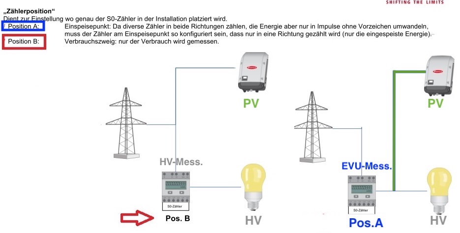

Wo ist jetzt noch ein Problem bei der sw2-Regelung?krebs8 hat geschrieben: Mo Aug 12, 2024 1:21 pm Und eben habe ich die Bestätigung meines Elektrikers bekommen. Der sagt das gleiche.
Alles ist stimmig und logisch hergeleitet. Aufgrund fehlender Installationsoku (du kannst die gern hier einstellen -> ich meine die individuelle Doku deiner PV-Installation - keinen screenshot aus dem Handbuch) mussten wir hier etwas Detektivarbeit leisten.

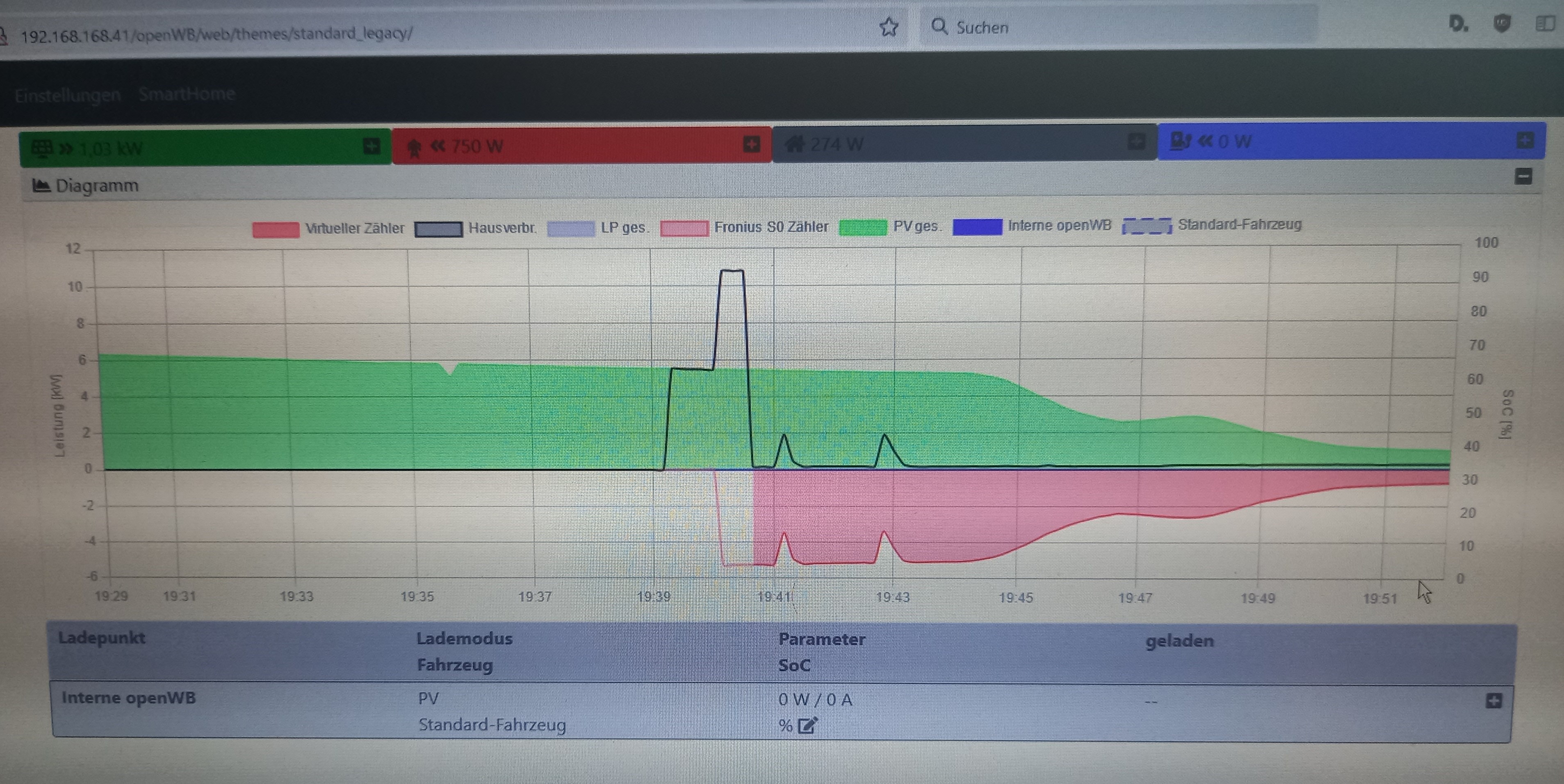

Bitte prüfe heute Abend/Nacht ohne PV die Statuswerte des S0-Zählers, ob die positiv sind. Danach reden wir weiter.
Weil an einem sonnigen Tag mit angenommen (6,0 kW PV) abzüglich (0,2 kW HV) = -5,8 kW Export = Minuswert am EVU-Zähler gemessen werden.krebs8 hat geschrieben: Mo Aug 12, 2024 1:21 pm Wieso soll es richtig sein, dass der S0-Zähler eine negative Leistung von mehreren kW anzeigt?
Hast du meine modifizierte Skizze verstanden? Sobald die PVA im HV-Zweig angeschlossen ist, wird aus Pos.B -> Pos.A.
update
Kann auch per Software durch Fronius realisiert sein. Zum Schluss werden EVU-Werte bereitgestellt - keine HV-Werte.
Deine sw1.9-screenshots bestätigen das zu 100%, denn dein Fronius-S0 steht genau bei "Strombezugsmessmodul (EVU-Übergabepunkt)".

zum besseren Verständnis - links (rot) deine Sicht, die aber nicht zu den Messwerten der Anordnung 3 passt. Rechts (blau) - das passende Anschlussschema.
Es kommt darauf an, WO die PVA angeschlossen ist. VOR oder HINTER dem S0-Fronius-Zähler. Standard bei openWB ist Pos.A.

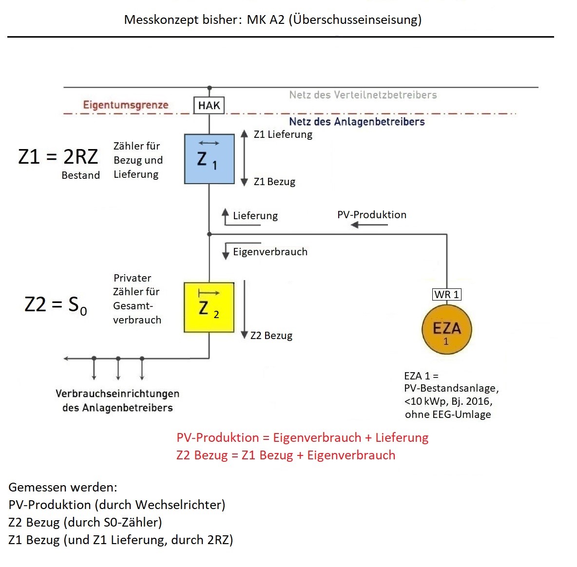

Der Elektriker sagte wie ich schon schrieb, dass Deine Zeichnung mit dem Sitz des S0-Zählers falsch war und meine gestimmt hat.
Der S0-Zähler ist somit kein Zähler am EVU-Übergang, Position A stimmt NICHT, Position B ist richtig, es ist eine reine Hausverbrauchsmessung!
Ob dann die jetzigen Einstellungen stimmen, weiß ich nicht. Habe ich ja geschrieben.
Aber wenn ich keinen Hausverbrauch von z.B. 9 kW habe, dann habe ich ihn nicht. Egal ob positiv oder negativ angezeigt. So ist schon der Betrag falsch.
Ich bin also nicht der einzige, der einen Denkfehler machen kann. Kannst ja mal drüber nachdenken. Jeder kann Fehler machen.
Der Elektriker hat es gemacht, er weiß es schließlich und niemand sonst.

Hat denn dein Eli die Anlagendoku mit Fotos? Solange keine echte Doku gezeigt wird, verlasse ich mich auf (plausible) Daten. Im übrigen gab es die direkte HV-Messung in sw1.9 gar nicht, so dass dort zumindest nicht zu 100% stimmige Werte aufgetreten sein müssten. Die wurde erst in sw2.1.5 verfügbar, was wir schon bei dir getestet haben.
Im Normalfall wird HV aus den EVU-Werten errechnet und nicht direkt gemessen. Sowie zum HV PV hinzukommt, ist es keine direkte HV-Messung mehr.
Fakt ist, dass der S0-Zähler eine große Wirkleistung ausgibt (erstmal egal ob + oder -). Wenn diese nicht aus dem reinen HV kommt, kann nur PV mit im Spiel sein.
Das Einzige, was bei dir Probleme machen kann ist, dass der S0 die Richtung des Stromflusses nicht erkennt (steht auch oben bei der Pos.A-Beschreibung), da er ja ein reiner Impulszähler ist. Normale Smartmeter haben 2-Richtungserkennung + alle Phasenwerte, aber das wirst du bei PV=Null (nachts) dann sehen. Da muss die rote Linie in den Plus-Bereich gehen. Poste davon bitte einen Diagramm-screenschot von der GUI-Hauptseite (2h-Leistungsdiagramm).

- Mein Messkonzept.jpg (152.7 KiB) 664 mal betrachtet

Ich vermute schon, dass Dein Zähler physisch im Hausverbrauchszweig eingebaut ist.
Dafür spricht ja auch, dass Du an seinem Display die Einspeisewerte nicht gesehen hast.
Ich vermute dann mal, dass man im Fronius Wechselrichter einstellt, dass der Zähler nach dem Konzept B eingebaut ist.
Dadurch meldet er dann den abfragenden Geräten (Hier openWB) den (errechneten) EVU-Wert (PV - Hausverbrauch), das sind die Werte, die wir dann sehen.
Daher muss dieser kumulierte Zähler bei uns als EVU-Zähler platziert werden.
Das Missverständnis liegt nun vermutlich in der neuen Option, einen gesonderten Zähler für den Hausverbrauch in openWB zu konfigurieren.
Dies ist für wenige Sonderfälle, in denen aus den vorliegenden Messwerten der Hausverbrauch nicht oder falsch berechnet wurde gedacht.
Dann darf dieser Zähler uns (der openWB) aber auch genau nur die Hausverbrauchswerte liefern, das war in Deinem Fall nicht so, da es kein gesonderter Zähler ist, bzw. er seine Werte nicht gesondert ausweist.
Die letzte Frage, um zu klären, ob alle Werte stimmen: Stimmt der errechnete Hausverbrauch ungefähr mit der Anzeige auf dem Display Deines S0 Zählers überein? Dann haben wir kein Problem mehr mit den Zählern.

Mein Messkonzept habe ich oben angehängt. ist mir eingefallen, dass ich sowas habe, als Du von Konzept geschrieben hast. Auch da sieht man wieder: Position B stimmt so wie ich es die ganze Zeit schon sage. Aber ob damit die Einstellungen so stimmen? Aiole ist dabei ja von seiner Position A ausgegangen. Deswegen zweifle ich ja.
Die rote Linie des Fronius S0-Zählers im Diagramm stimmt m.E. nicht und müsste auch aus dem Diagramm raus? Si müsste doch den Hausverbrauch zählen und nicht so riesige und negative Werte. Siehe Bild.

Die rote Linie ist der EVU-Wert, der Hausverbrauch ist die schwarze Linie.
Rote Linie über der 0-Linie: Bezug
Rote Linie unter der 0-Linie: Einspeisung
So passt es: 1kW PV-Leistung, 250W Hausverbrauch, bleibt 750W als Einspeisung.
Auf dem Display Deines S0-Zählers dürfte zu dem Zeitpunkt 250W stehen...
Zähler sollten so also fein sein, Du musst nur den Gehirnknoten S0-Zähler=EVU auflösen.
Display auch erl., sehr schön.
Dann müsstest Du Dich als nächstes mit den neuen Lademodi, Fahrzeugkonfiguration und dem Laden beschäftigen.
Wenn es damit Probleme gibt, weil Dein Zähler keine Ströme liefert, s.o.
Wenn alles läuft, kann man ja nochmal über WLAN nachdenken. Aber wie Du siehst, wäre bei der Fehlersuche eine weitere mögliche Fehlerquelle eher hinderlich.
