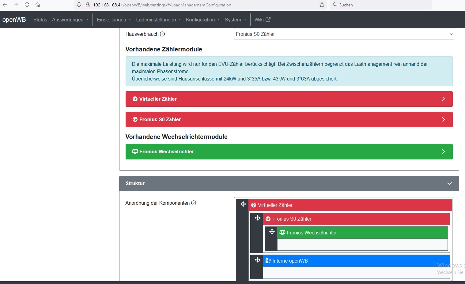

krebs8 hat geschrieben: Mo Aug 12, 2024 10:45 am Bei Hausverbrauch ist doch schon der S0-Zähler ausgewählt, siehe mein Anhang test7.jpg oben.
Dann hast du den HV-S0-Zähler schon korrekt in sw2 eingestellt.

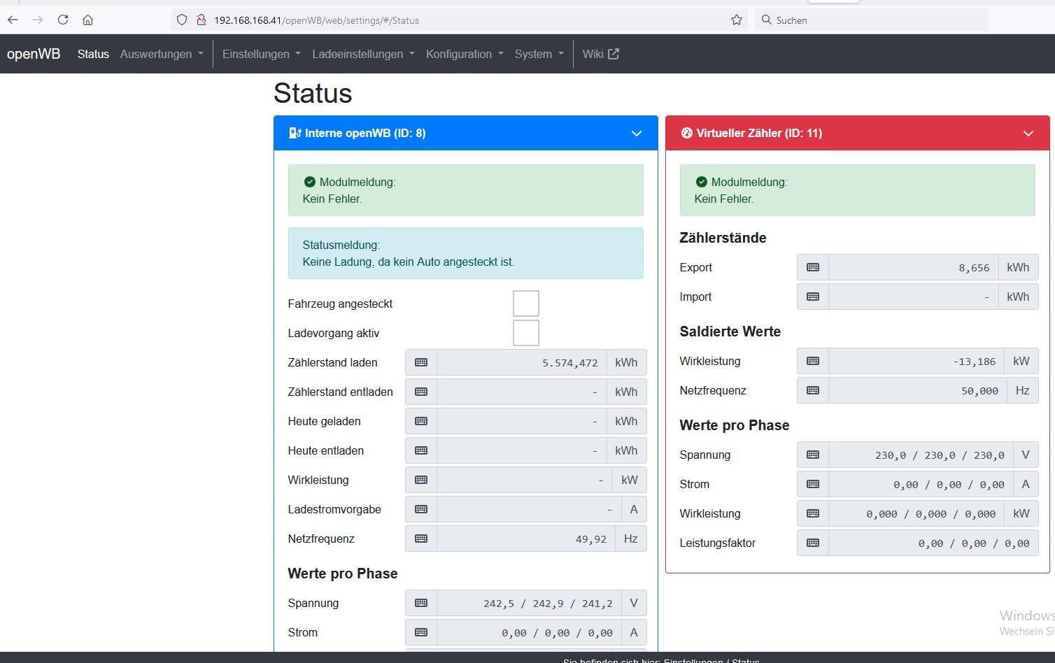

Du kannst die Anordnungen einfach durchtesten.
=> einfach die Komponenten verschieben, Speichern, 20s warten, danach im Status alle Komponenten auf Warnmeldung und plausible Werte prüfen

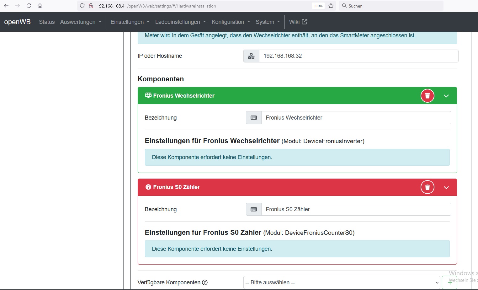

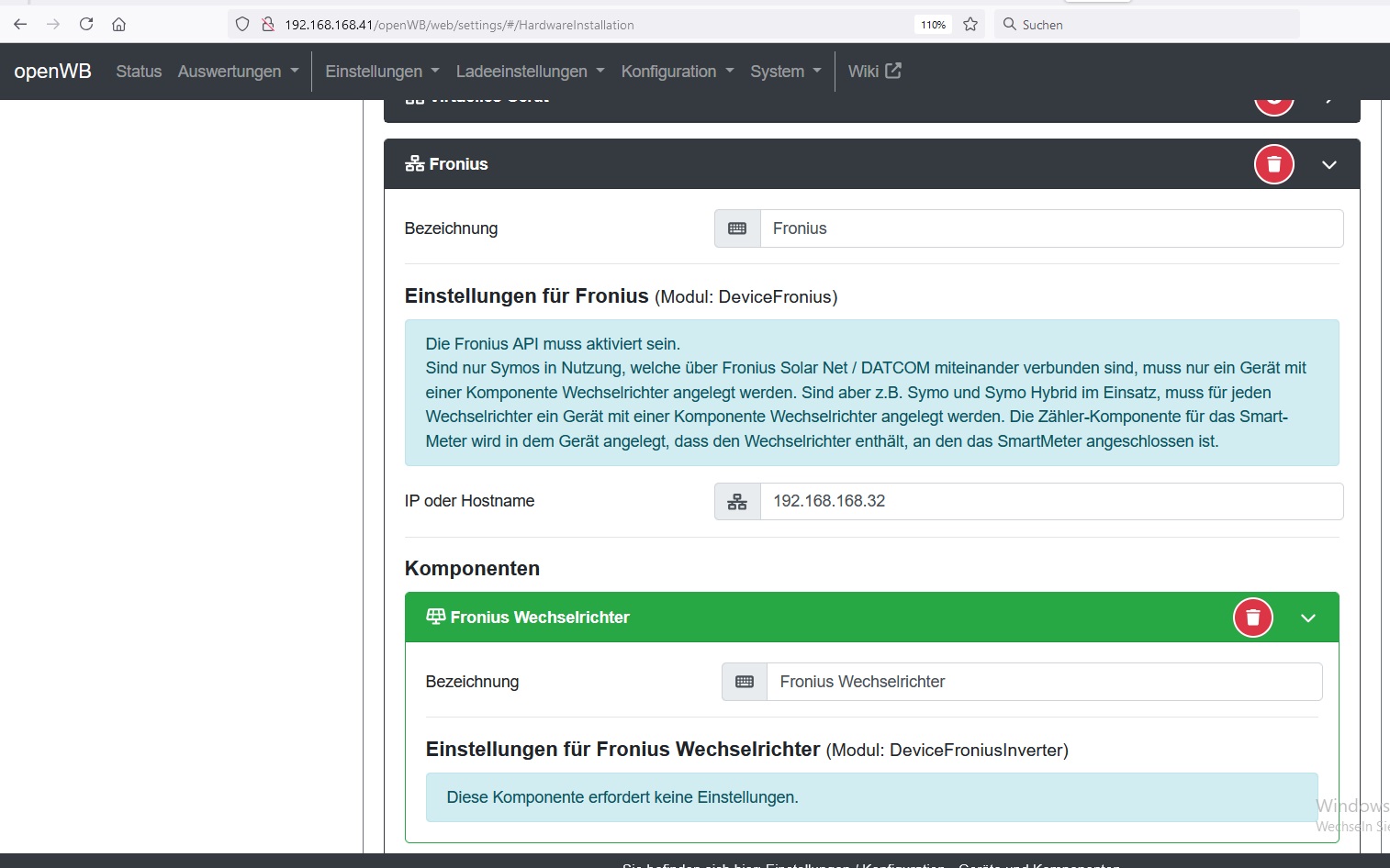

und hier die Einstellungen

=> Teste die Anordnungsvarianten durch und berichte zugeordnet die Ergebnisse. Dabei kann nichts defekt gehen - nur falsche Werte angezeigt werden. Das ist die Mindestanforderung, die vom Unterstützten zurück kommen muss.

test10 bis 13 sind ok.
Für test14 musst du nun unter Status prüfen, ob die Werte plausibel sind und dass keine Warn-/Fehlermeldungen auftreten.

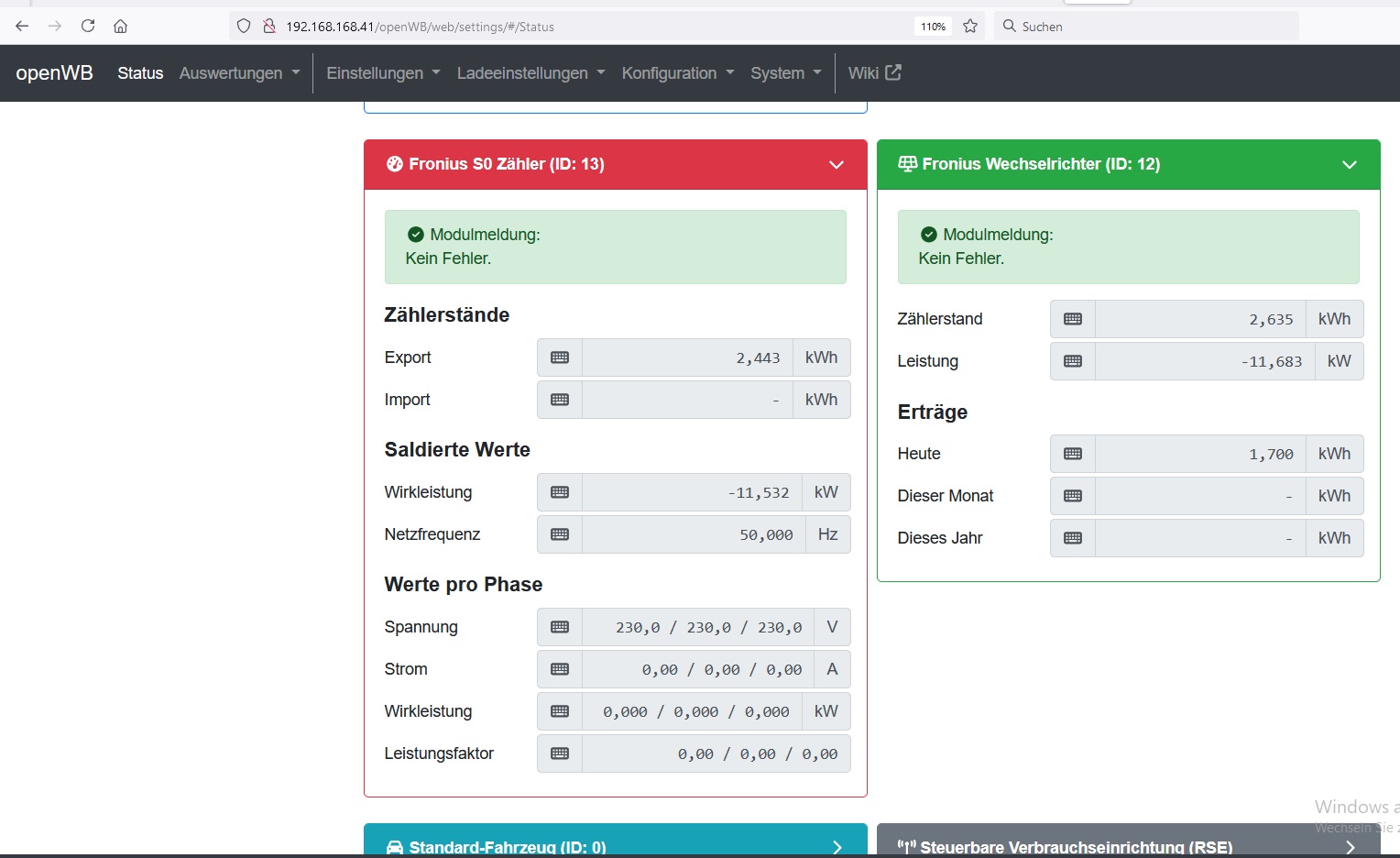

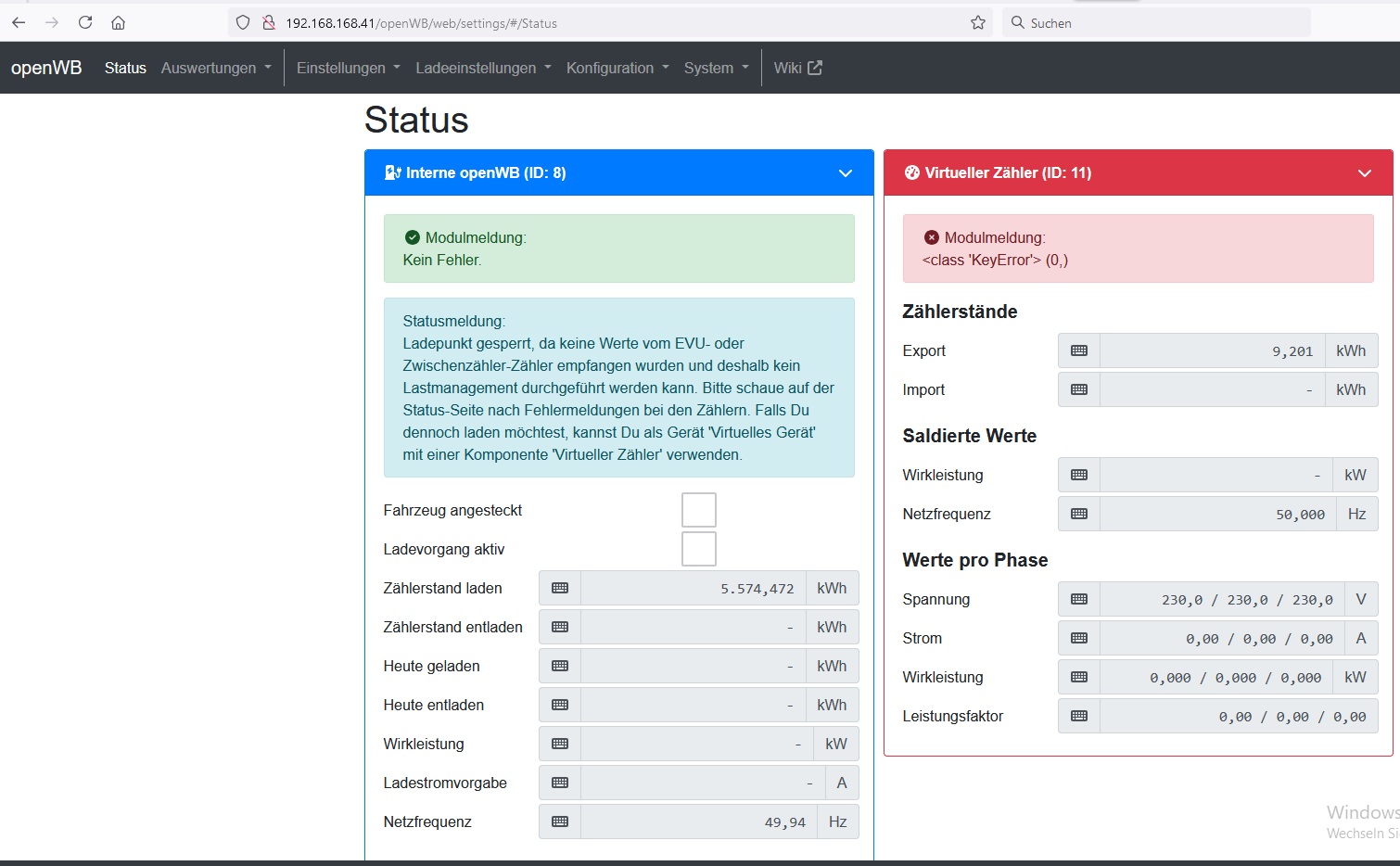

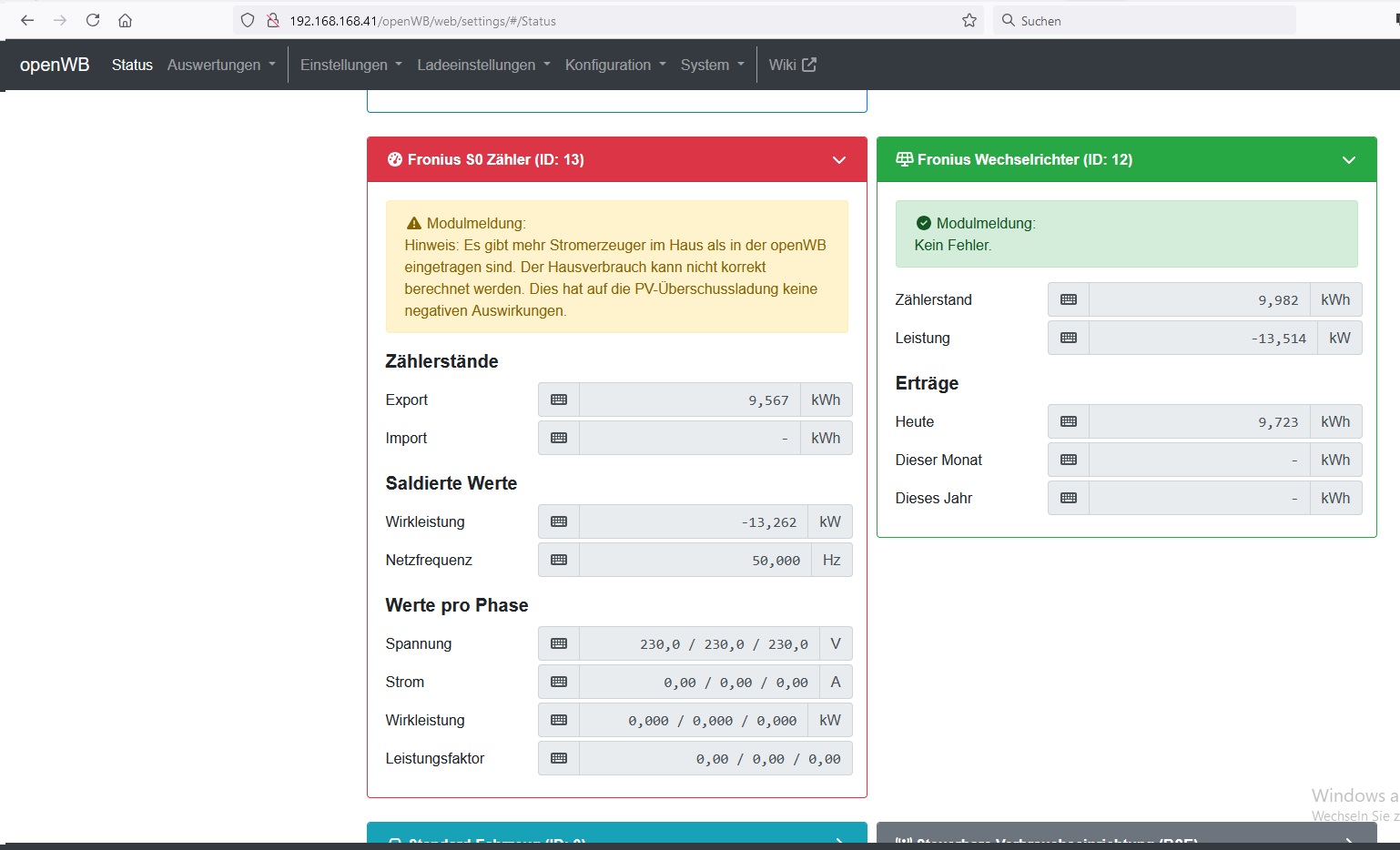

Wenn Du mit Anordnungsvariante die drei Bilder der Struktur meinst: Die zweite Anordnung habe ich auf obigen Ratschlag hin ausprobiert. Ergebnis siehe Bildertest8 und test9.
Für test14 habe ich ja geprüft, das Ergebnis ist eben test8 und test9.
Die anderen beiden Varianten prüfe ich auch noch.

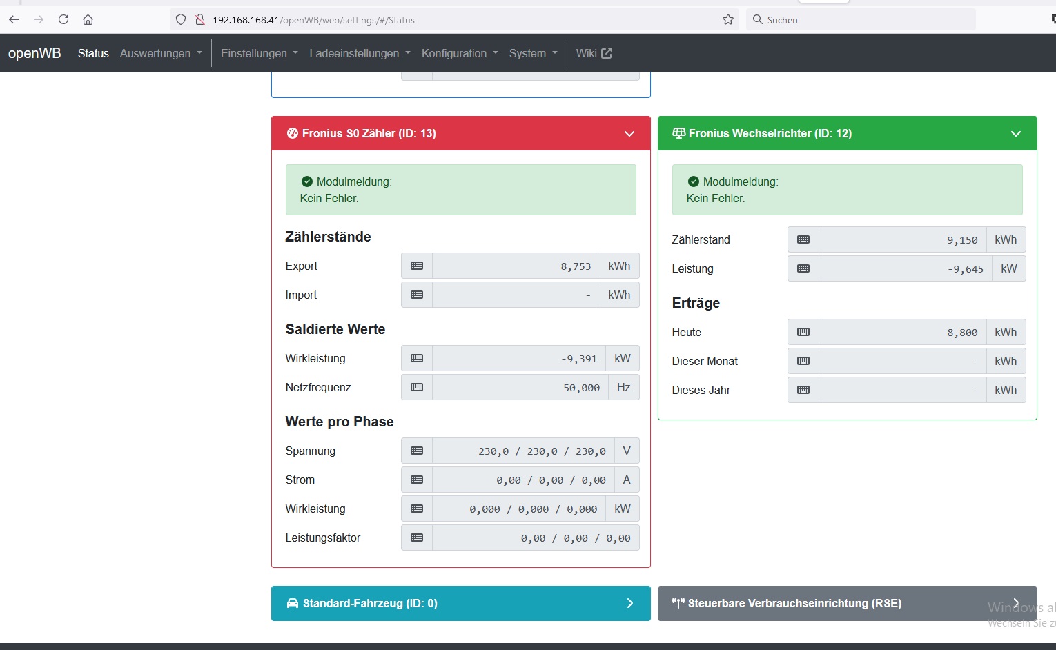

Hier die Ergebnisse der Anordnungsvariante 3.

Hier die Ergebnisse der Anordnungsvariante 1.
Beiträge: 9088
Has thanked: 269 times
Been thanked: 287 times
Re: Konfiguration V2.1.4
Bei Anordnungsvariante 3 gibt's erstmal keine Fehler, ABER wie ChristophR schon sagte, sieht es so aus als ob IN deinem HV-Zweig die PVA mit aufgeschalten ist und deshalb Minus-Werte bei der S0-Wirkleistung zeigt (Export). Eine reine HV-Messung zeigt nur positive Werte, da nur Bezug.
Wenn dem so ist, wäre es keine HV-Messung, denn wie in der nachfolgenden Skizze gezeigt, mutiert dann Pos.B zu Pos.A.

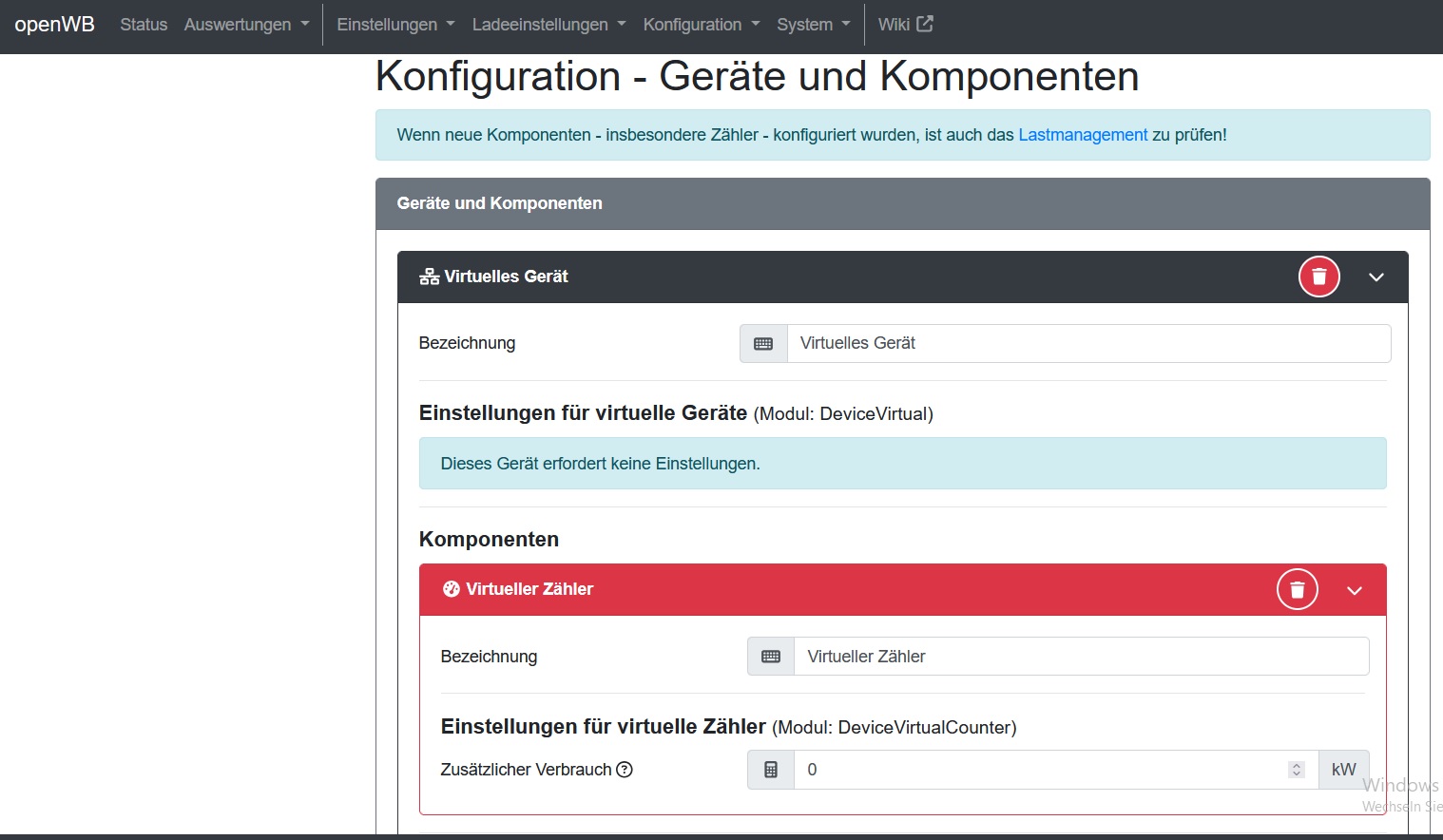

Damit hast du eine ganz normale EVU-Messung mit dem Fronius-S0-Zähler und der virtuelle Zähler (VZ) wird durch den Fronius-S0-ersatzlos ersetzt (VZ also zuerst löschen).
Im Lastmanagement (LM) dann wieder auf "HV errechnen" umstellen + Speichern nicht vergessen.
S0-Zähler Einbauort-mod.jpg (28.38 KiB) 645 mal betrachtet

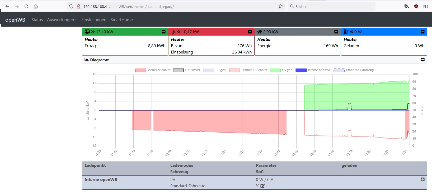

krebs8 hat geschrieben: Mo Aug 12, 2024 11:02 am Wie gesagt habe doch noch nicht einmal geladen.
Heißt PVA PV-Anlage? Dann ja, natürlich habe ich eine PV-Anlage, nur ohne Speicher. Siehe mein Bild vom Beitrag um 10:39 Uhr.
Was heißt HV? Hausverbrauch?
Wie kann ich denn feststellen, wo die openWB angeschlossen ist?
Zum Verschieben: Bei aiole heißt es "openWB Standard+", bei mir "Interne openWB". Ist das relevant?
Ich blick nicht mehr durch. Siehe Anhänge.
Also in test9 sieht man, dass der S0 Zähler PV-Leistung minus ca. 150W (Vermutlich den Hausverbrauch) anzeigt.
Daher bin ich weiter der Meinung, dass der Zähler nicht nur den Hausverbrauch, sondern den EVU-Punkt misst.
Stell doch mal den Hausverbrauch auf: "Von openWB berechnen", vielleicht hilft das?
