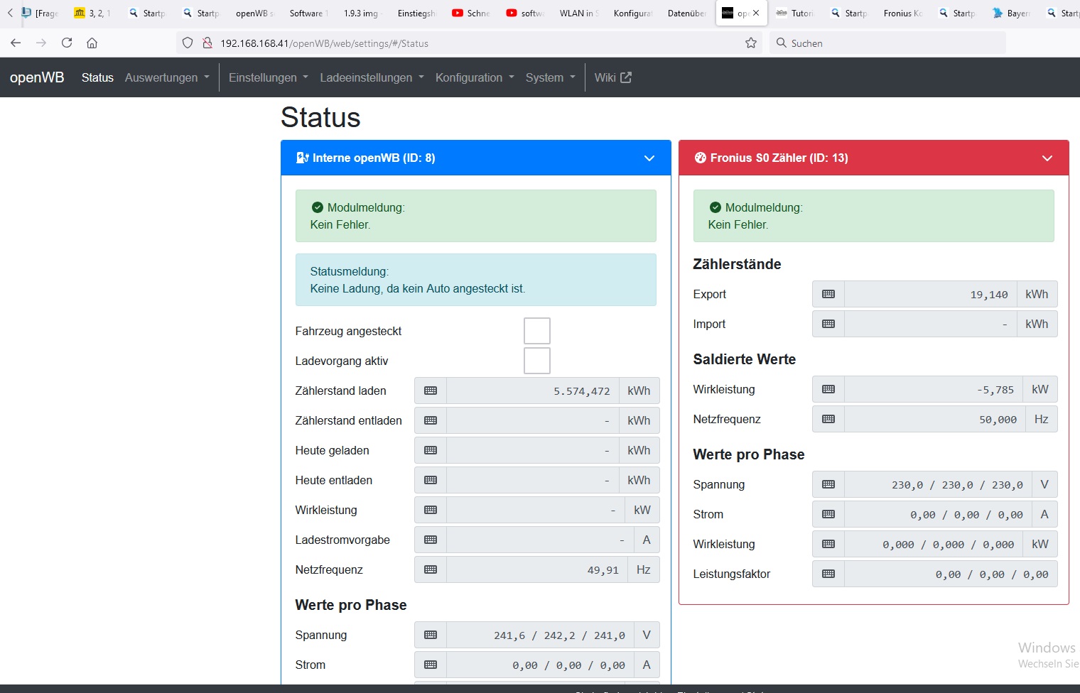

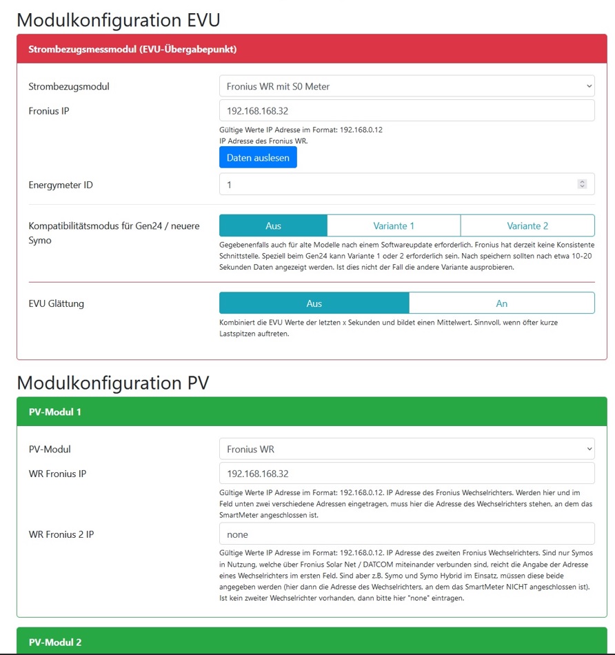

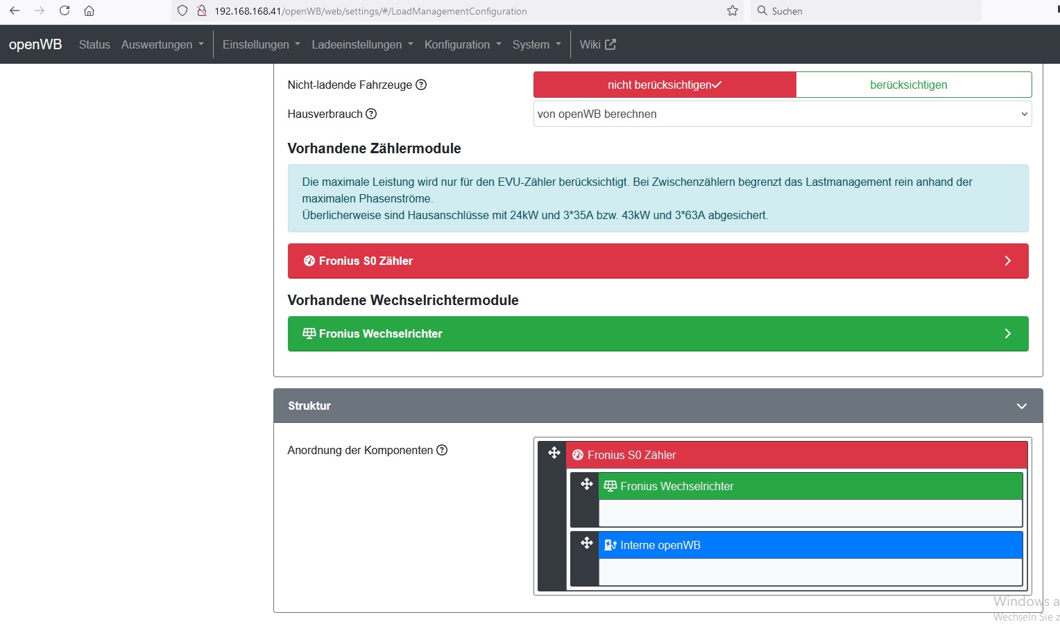

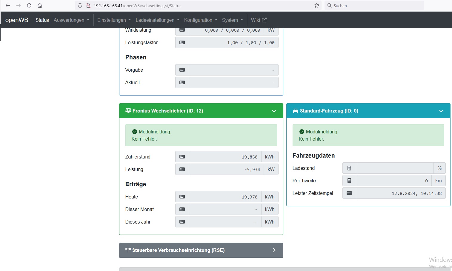

Re: Konfiguration V2.1.4
Hier das Ergebnis. Passt noch immer nicht, oder?
- test22.jpg (184.41 KiB) 515 mal betrachtet
- test23.jpg (164.4 KiB) 515 mal betrachtet
- test24.jpg (227.32 KiB) 515 mal betrachtet
- test25.jpg (162 KiB) 515 mal betrachtet

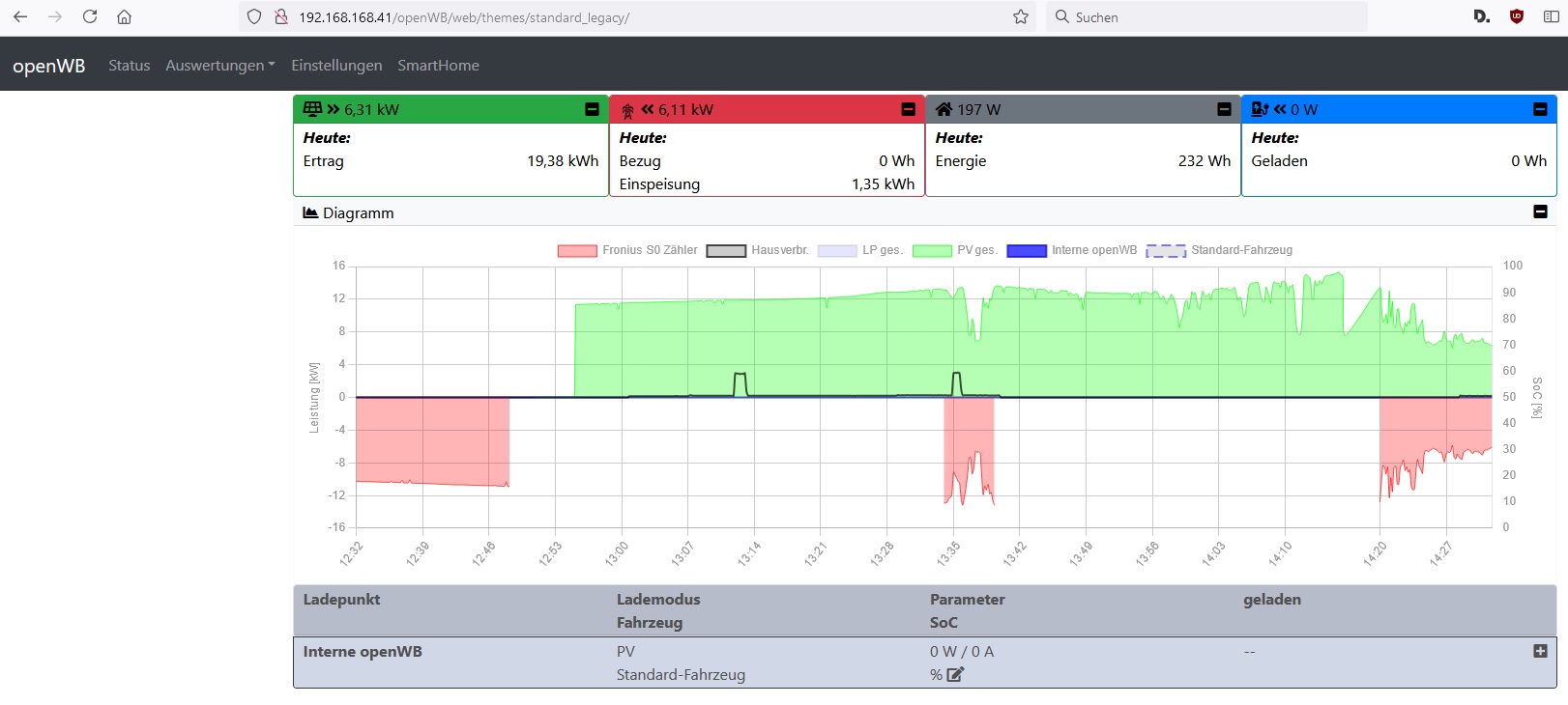

sw2 - passt jetzt perfekt!
Diagramm und Statusseiten stimmen.
Du hast jetzt einen EVU-Zähler (keinen HV-Zähler mehr), der deinen Export (PV minus HV) völlig korrekt als Negativwert anzeigt. Heute Nacht wirst Du dort einen positiven Bezug sehen, da keine PV arbeitet.
Du hast uns leider mit deiner beharrlichen HV-Messung auf eine falsche Fährte gelockt. Zum Glück waren wir hartnäckig
Unser Umweg kostete locker 95% der Zeit, denn Du hast ein 0815-Standardsystem, was in 5% konfiguriert ist, weil in deinem System weder VZ noch die neueste HV-Zählermessung nötig sind.

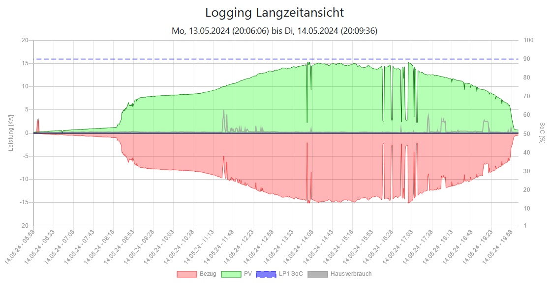

Ich verstehe es nicht.
Wieso soll es richtig sein, dass der S0-Zähler eine negative Leistung von mehreren kW anzeigt?
Auf seinem Display zeigt er doch auch nur +100 Watt oder so an. Beim Kochen dann paar kW. Und das ist der tatsächliche Hausverbrauch.
Das angehängte alte Bild verstehe ich. Um 11:30 z.B. wurde gekocht, sonst den ganzen Tag außer abends nicht viel los.
- PV-Leistung 2024-05-14.jpg (123.73 KiB) 515 mal betrachtet

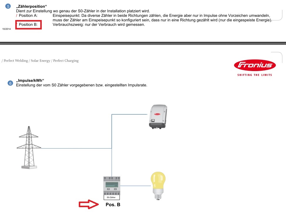

Ein EVU-Zähler misst positiven Import (Bezug) und negativen Export (Überschuss).
Du hast keine Pos.B, sondern Pos.A. Streiche den Pos.B-Zähler aus deiner ersten Skizze und du hast dein System.
Lass meine Worte in Ruhe sacken und prüfe heute Nacht ohne PV. Da ist der S0 positiv (im Diagramm rote Linie oberhalb Null).
Das wäre aber eine ganz andere Logik, als in den früheren Diagrammen.
Kurzum: Ich glaube es nicht. Die Position B ist richtig, die Position A habe ich nicht. Aber die Verdrahtung bleibt wie auf dem Bild.
Ob die jetzigen Einstellungen dennoch stimmen, weiß ich jedoch nicht.
- S0-Zähler Einbauort.jpg (83.33 KiB) 709 mal betrachtet
