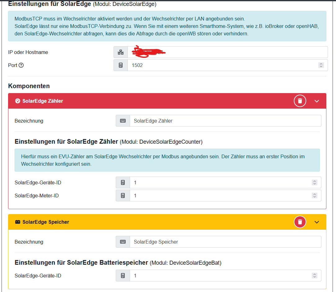

Unter Konfiguration - Geräte und Komponenten rufe ich den Solaredge Zähler auf und soll hier
SolarEdge-Geräte-ID
SolarEdge-Meter-ID
eingeben.
Der WR hat die ID 1 und das Solaredge Meter (Zähler) hat die ID2 so im WR vergeben.
Wenn ich das so eingeben sind Zahlen vorhanden haben aber mit der Wirklichkeit nichts zu tun.
Gebe ich bei beiden ID 1 ein erhalte ich die PV Erzeugung aber den gleichen Hausverbrauch.

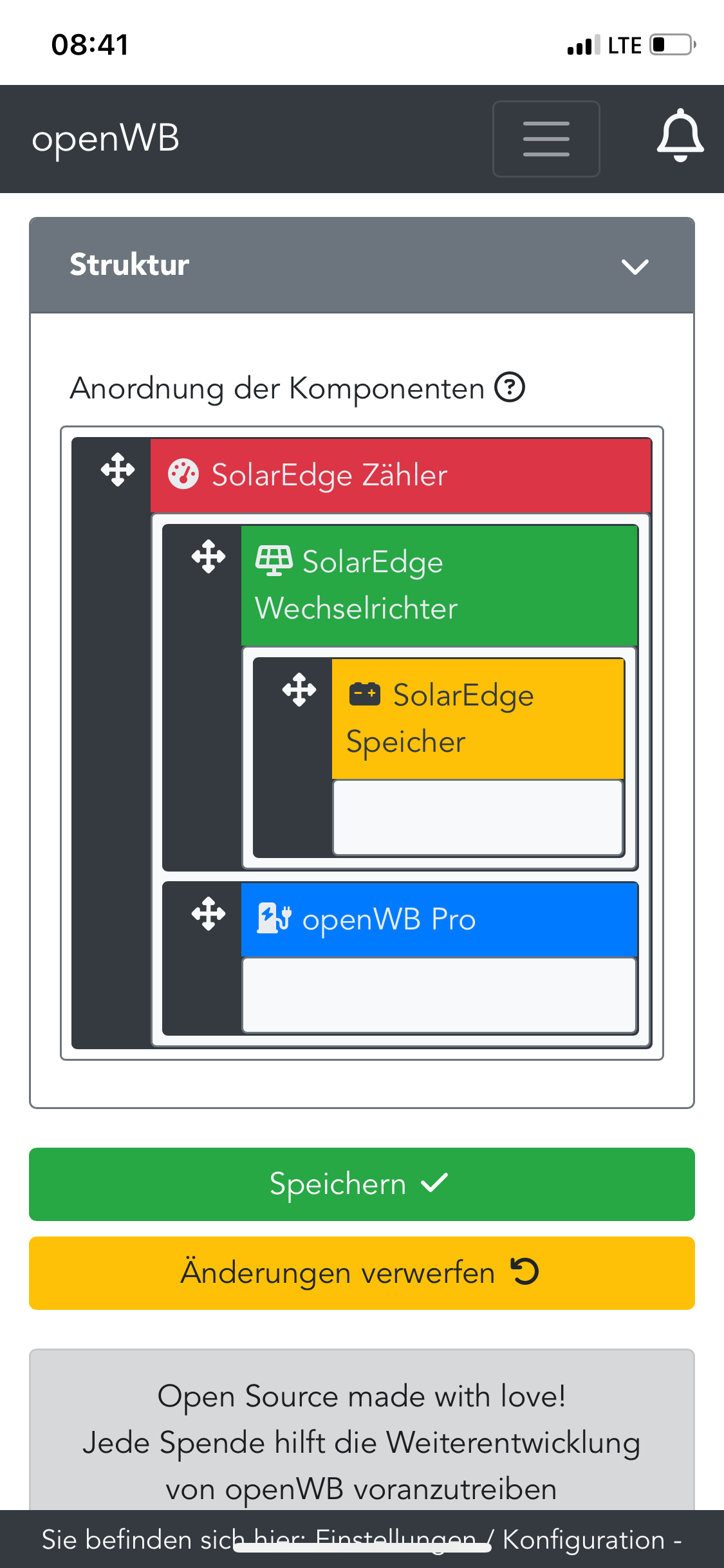

Die Komponenten habe ich so angeordnet
Kann nicht erkennen ob das Bild angezeigt wird daher hier der Link

So wie ich hier?
http://i.share.pho.to/6cbfc437_o.png
Der Port ist hier im WR auf 502 eingestellt. Funktionierte ja unter 1.9 mit der IP vom WR (die in der FritzBox fest ist) immer.
Ich habe da aber kein Hausverbrauch. Bzw ist der gleich hoch wie die derzeitige Erzeugung.
Irgendetwas muss da noch falsch sein.

Eventuell ist deine Struktur noch nicht richtig. Ich habe auch einen SE Hybridwechserichter mit angeschlossener Batterie. Bei mir sieht die Struktur so aus:
(198.45 KiB) Noch nie heruntergeladen
Diese Konstellation läuft problemlos.
Du solltest also testweise deine Batterie mal in den Wechselrichter ziehen und schauen, ob die Werte dann passen.
Die Konfiguration der Komponenten sieht bei mir aus wie bei Dir - auch bei mir wird auf Port 502 abgefragt. Da sollte also passen.

beide meiner SE WR hören über Port 1502....
-> aber es ist natürlich der gleiche Port wie unter OpenWB 1.9.x
Die Struktur in openwb ist bei mir gleich wie bei "Elchkopp"
