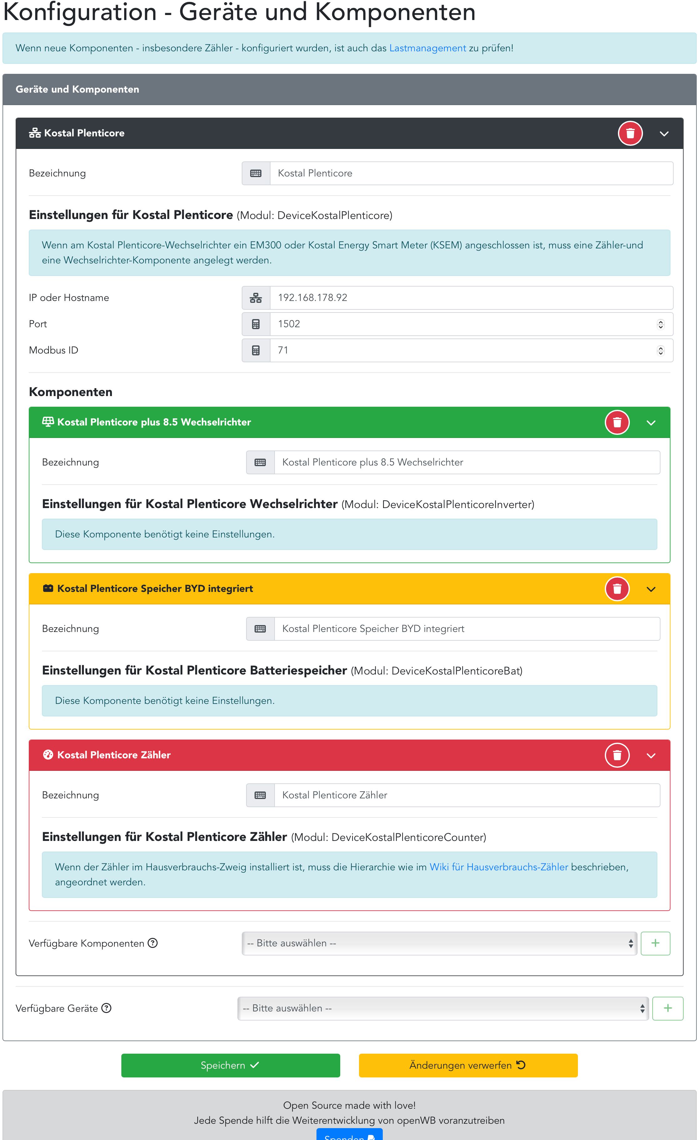

Konfiguration der Geräte und Komponenten:
Das KSEM ist hier nicht eingerichtet, obwohl es im Netz erreichbar wäre. Ursprünglich hatte ich es versucht, konnte aber nie auf die Daten zugreifen. In einem Foren-Beitrag (dessen Link ich mir allerdings leider nicht gemerkt habe) wurde darauf hingewiesen, dass man das in der Kostal/BYD-Konstellation auch nicht tun soll und vorher in Version 1.9 hatte ich ja auch nur die IP-Adresse des Wechselrichters angegeben und alles funktionierte bestens.

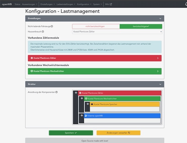

Konfiguration / Lastenmanagement ist wie folgt eingerichtet (ebenfalls gemäß des eben erwähnten OpenWB-Forumsbeitrags):

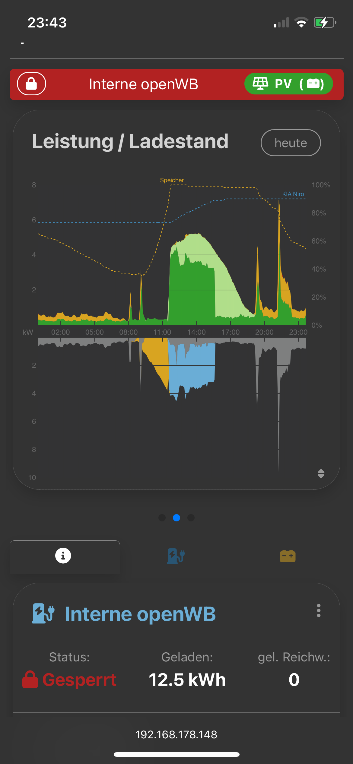

Nachts wird PV-Stromproduktion angeezeigt in gleicher Höhe wie Batterieentladung. Beide addieren sich zum Verbrauch. Dadurch ist der graufarbene Verbrauch doppelt so hoch wie in der Realität:

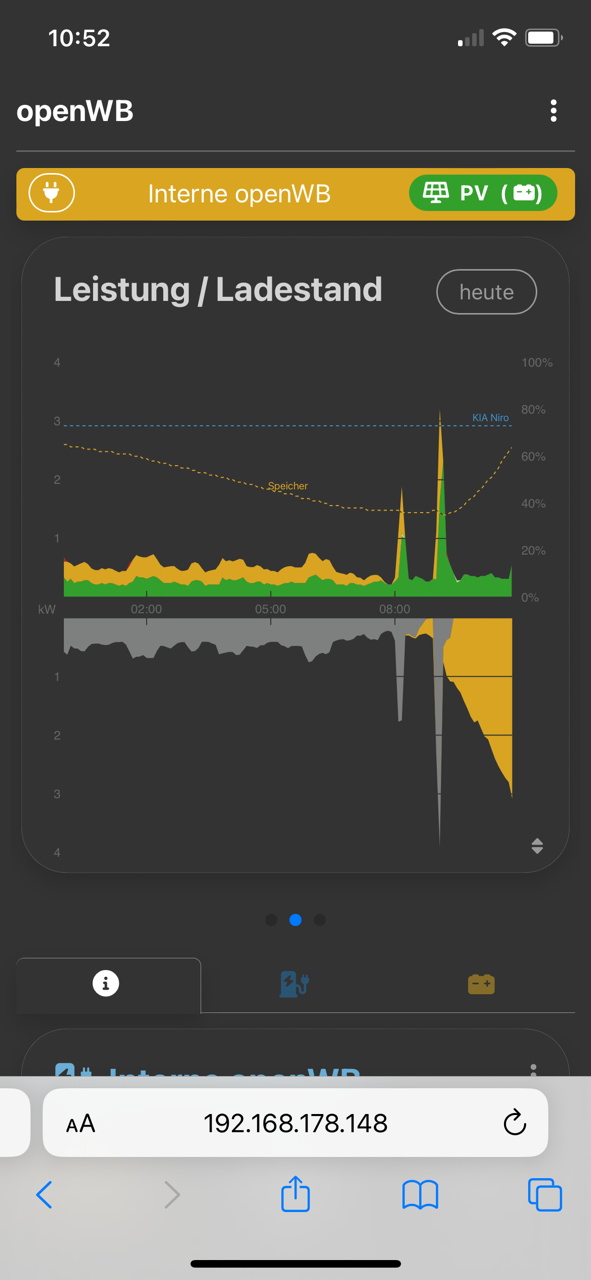

Aber auch sonst bleibt es interessant: Wenn die Batterie geladen wird, geht der Hausverbrauch 0 und die PV-Stromproduktion auf irgendwas - vielleicht auf Höhe des Hausverbrauchs (siehe folgendes Bild zwischen 8:00 Uhr und 11:30)

Ich würde in der Struktur die Batterie nach rechts in den WR ziehen.

Re: OpenWB 2 mit Kostal Plenticore und BYD Speicher einrichten
Danke rleidner,
das habe ich jetzt mal probiert - auch wenn der Tagesverlauf jetzt erstmal ziemlich zerschossen ist, sieht die aktuelle Verbrauch/Produktionsanzeige nun richtig aus. Bin gespannt auf morgen, ob diese Minimaländerung das gewünschte Ergebnis erzielen wird. Ich werde berichten.

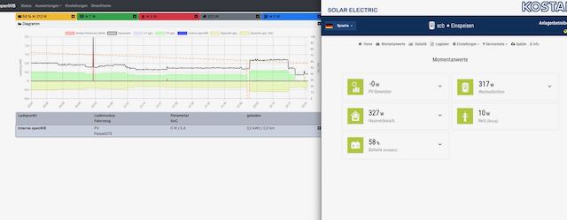

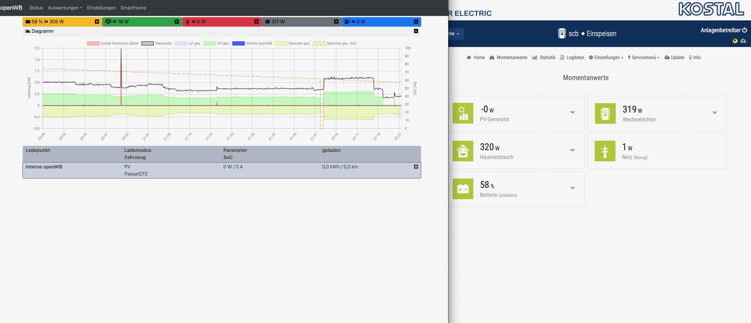

hey und konnte das helfen? ich hab ein ähnliches, wenn nicht gleiches Problem. Seit der SW 2.1.5-Patch.2 (2024-09-17 11:33:20 +0200 [141a182ad])
Bei mir war anfangs auch ein PV - Ertrag und zwar nachts oO ...also habe ich die Struktur der Komponenten geändert.
So ein starker PV-Ertrag ist zwar weg ... aber so richtig stimmen die Werte nicht mit den überein die ich im Wechselrichter sehe. Auch der PV-Ertrag ist in der Nacht schwankt immer zwischen 0 und 14W
Auch der mein Netzbezug stimmt nicht mit dem aus WR überein.
Ich hänge ein paar Screens dazu... vllt. kann jemand mir einen Tipp geben... Danke und beste Grüße
