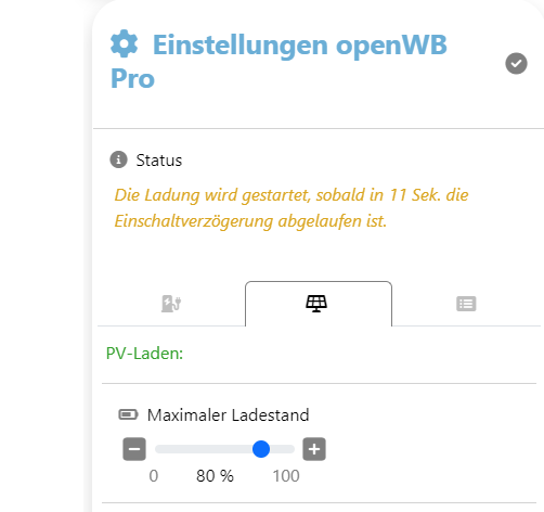

Im openWB standalone Color-Theme lässt sich unter den PV-Einstellungen ein SoC-Limit des Auto angeben, siehe Anhang. => Überschreibt diese Einstellung stets die des Ladeprofils ? oder hat das SoC-Limit des gewählten Ladeprofils Vorrang?
Zum colors-Theme muss jemand anderes was sagen. Es gibt aber nur ein Ladeprofil, von daher ist das wohl die Antwort auf die Frage.

Und es scheint so zu sein, dass der max. SoC den man im Color-Theme eingibt immer erstmal vom gewählten Ladeprofil übernommen wird. Ändert man den Wert dann über den Regler, wird der Wert des Ladeprofil vermutlich überschrieben. Wähle ich dann erneut ein anderes Ladeprofil aus, wird wieder der Wert aus dem Profil übernommen...
