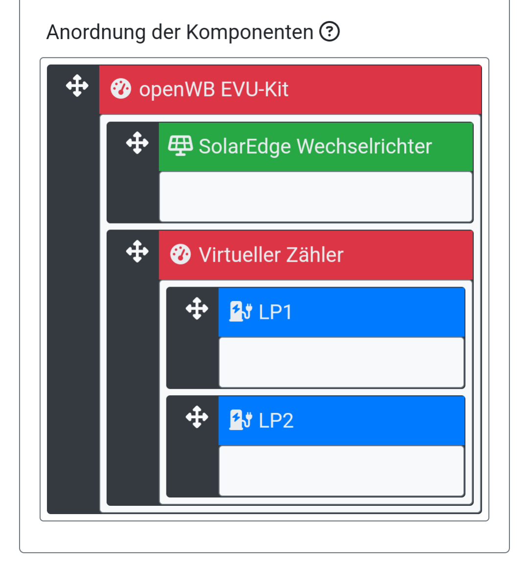

Wenn du die Box mit einer Zuleitung hast so wie ich brauchts noch einen virtuellen Zähler vor den 2 Ladepunkten. Dort stellst du dann die max. Leistung ein

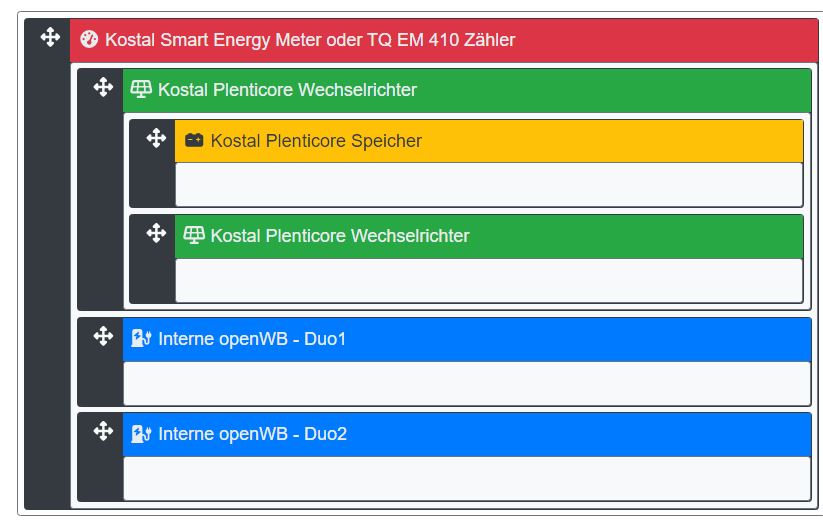

Ich habe 2 Tage lang erfolglos versucht, den mit RS-485 an den Kostal Plenticore Plus Wechselrichter angeschlossenen KSEM so zu konfigurieren, dass die Werte stimmen.
Erst mit Einrichtung eine Modbus TCP auf den KSEM hat das geklappt.
Nun fehlt mir aber immer noch eine erfolgreiche Einrichtung der Duo, auch mit einem virtuellen Zähler klappt das noch nicht. Genausowenig wie der SoC Abruf des Tesla Y.
Hier die Lösung:
OpenWB Software 2a.jpg (197.28 KiB) 330 mal betrachtet

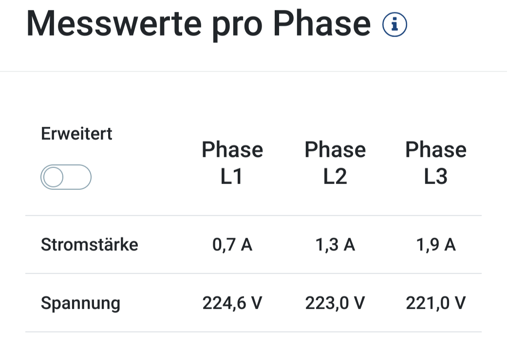

Für die Zuordnung könntest du die Spannungen der Phasen korrelieren: meine Spannungen sind immer etwas unterschiedlich, besonders wenn eine Phase stärker (Wasserkocher) belastet ist. Wenn im KSEM die Spannungen z.B. 222, 228, 230V sind und der Zähler der Wallbox 225, 232, 233V zeigt, sind die jeweils ersten Werte ziemlich sicher dieselbe Phase, die anderen beiden vermutlich auch.
Durch die Last kam man vermutlich auf der Phase, an der sie hängt eine Spannungsmessung erzeugen, die erkennbar ist.

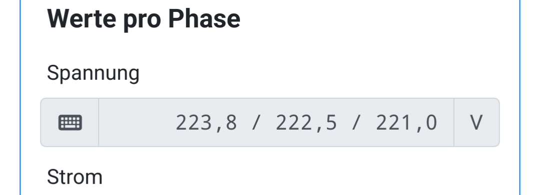

zut hat geschrieben: Mo Sep 23, 2024 8:37 am Für die Zuordnung könntest du die Spannungen der Phasen korrelieren: meine Spannungen sind immer etwas unterschiedlich, besonders wenn eine Phase stärker (Wasserkocher) belastet ist. Wenn im KSEM die Spannungen z.B. 222, 228, 230V sind und der Zähler der Wallbox 225, 232, 233V zeigt, sind die jeweils ersten Werte ziemlich sicher dieselbe Phase, die anderen beiden vermutlich auch.
Hier mein Status. ich kann kann das nicht richtig sehen.
https://youtu.be/wOrpe2m9Suk
LP1 auf Phase 1 gestellt
LP2 auf Phase 2 gestellt
Spülmaschine läuft
Während des Videos Backofen eingeschaltet und dann Wasserkocher eingeschaltet.
Dann Wasserkocher aus und Backofen aus.

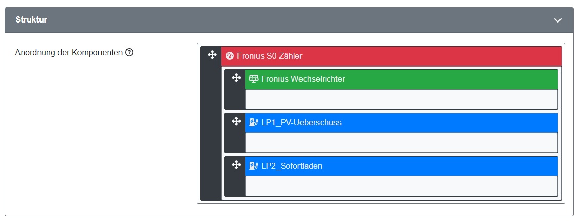

ich bin jetzt auf die SW2 Umgestiegen,
allerdings bekomme ich folgende Meldung, sonst scheint alles soweit (auf den ersten Blick) mal zu passen.
Struktur
Struktur
Ladepunkt: LP1_PV-Ueberschuss
<class 'pymodbus.exceptions.ConnectionException'> ('Failed to connect[ModbusTcpClient(192.168.188.29:8899)]', 'Modbus-Client konnte keine Verbindung zu 192.168.188.29:8899 aufbauen. Bitte Einstellungen, IP-Adresse und Port sowie Netzwerk-Anschluss prüfen.')
Ladepunkt: LP2_Sofortladen
Beiträge: 8826
Has thanked: 192 times
Been thanked: 228 times
Re: Konfiguration Series 1 Duo (2020) für Software 2
Sind die 2 LP als interne LP konfiguriert?
Ansonsten der Fehlermeldung nachgehen "Bitte Einstellungen, IP-Adresse und Port sowie Netzwerk-Anschluss prüfen.". Ich wüsste nicht, dass man bei einem internen LP einen Port angibt.
