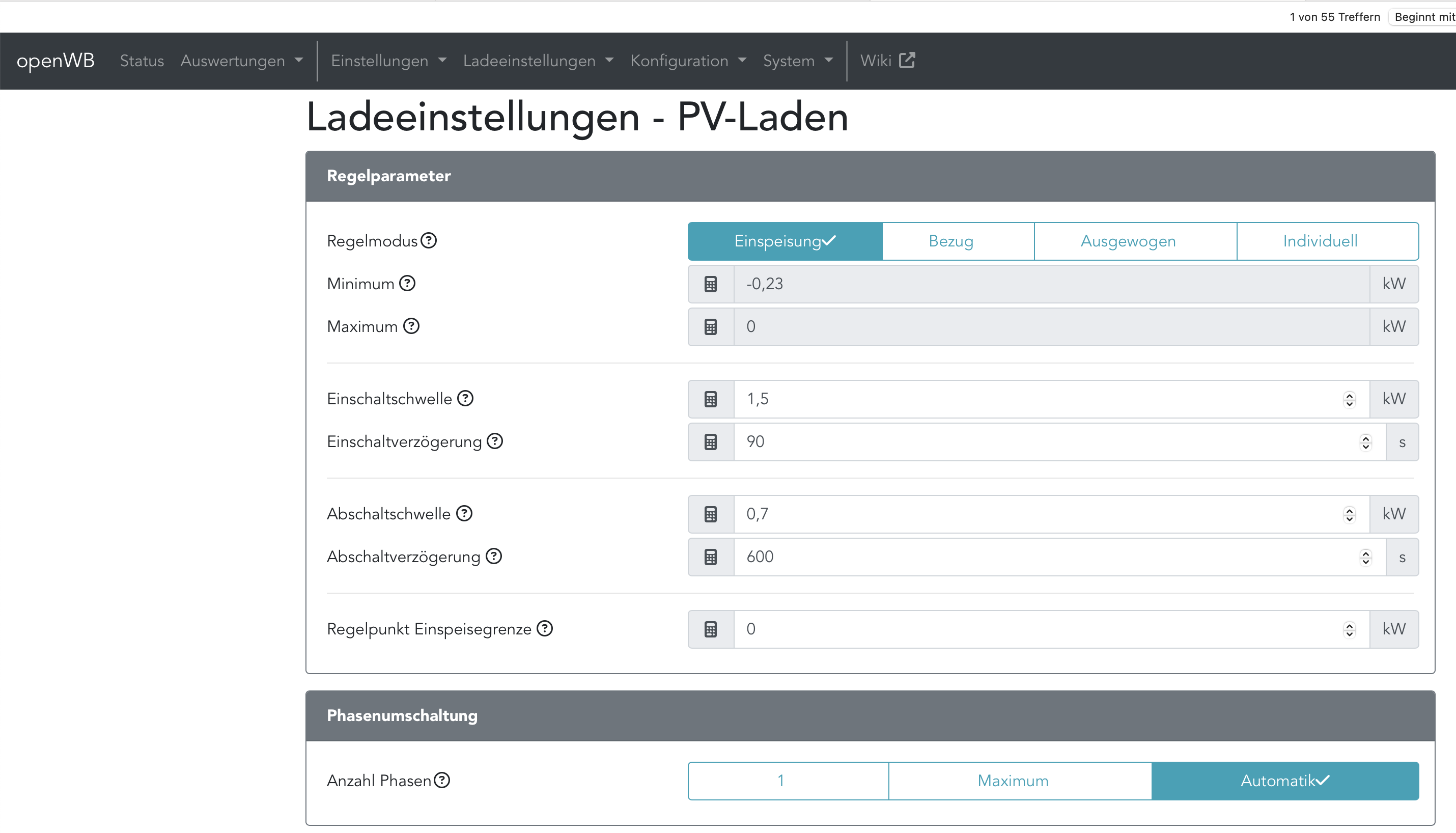

1. Screenshot meiner Einstellungen zum PV-Lade

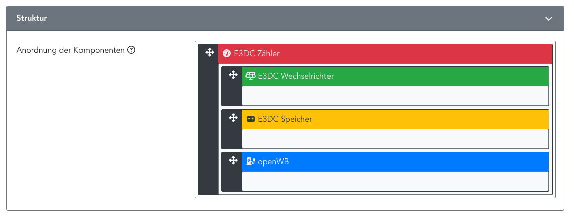

3. Screenshot der Struktur

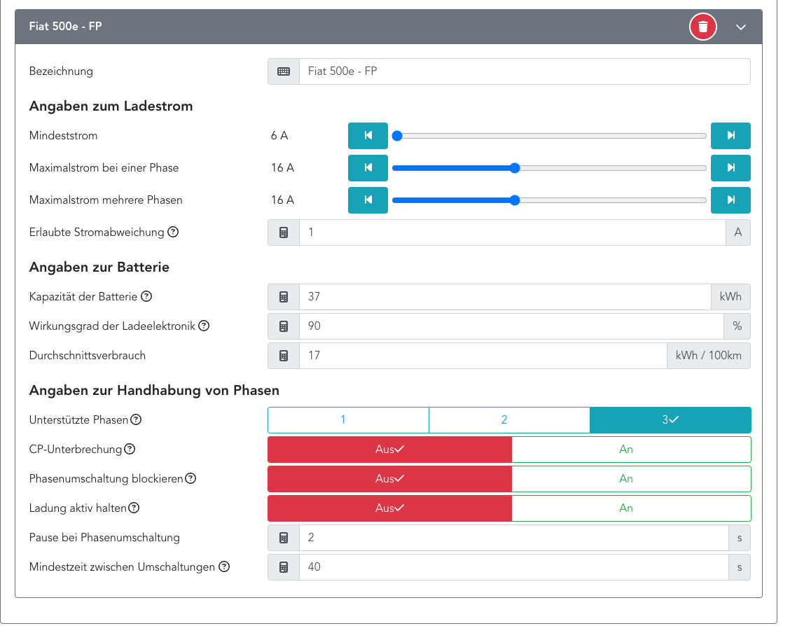

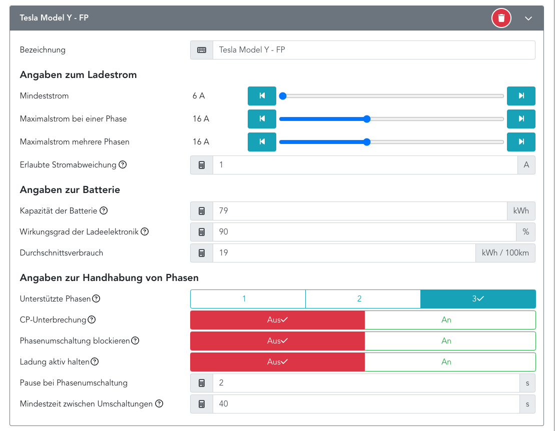

4. Screenshot vom Fahrzeugprofil beider eAutos

Unter "Konfiguration - Fahrzeuge" habe ich die Zeiten für "Pause bei Phasenumschaltung" und "Mindestzeit zwischen Umschaltungen" etwas angepasst.
