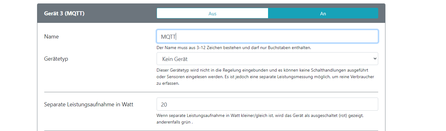

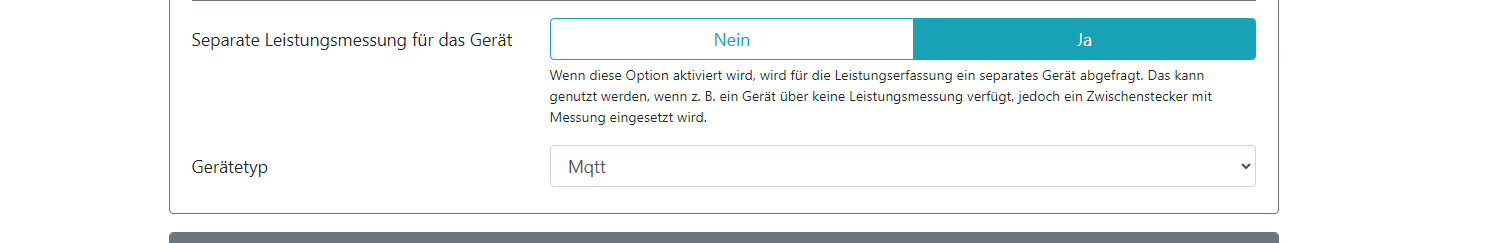

Re: SmartHome 2.0 MQTT Geräte
Beitrag von okaegi »
Hallo Meth,
Wenn es nur darum geht ein mqtt welches von aussen gesteuert wird in openwb mitzuloggen dann hast du m.e. schon alles:
Erfasst es als Kein Gerät.
Mit separater Leistungserfassung
Dann kannst du die aktuelle Leistung und die Temperaturen schicken, wenn die aktuelle Leistung über der Sdchwelle leigt, wird das Gerät grün gezeigt und mitgelogt.
