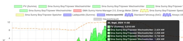

ich habe 4 SMA-Wechselrichter in der OpenWB eingerichtet.
Im Diagramm werden diese alle mit derselben Bezeichnung angezeigt, somit kann ich diese nicht wirklich unterscheiden. Lässt sich das in den Einstellungen irgendwo anpassen?
openWB Version: 2024-09-17 11:33:20 +0200 [141a182ad]
openWB Variante: Standalone, series 2
Theme: Standard
Wechselrichter: SMA SunnyBoy 4 Stück
Ich hoffe, ich habe genügend Informationen gesendet, ich schreibe eher selten in Foren und bin da nicht so geschickt.
Vielen Dank Jörg

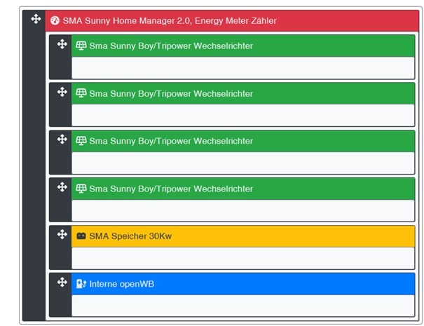

Genau da, wo Du die Komponenten angelegt hast.

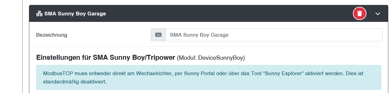

Das funktioniert leider nicht, dort habe ich es so bezeichet. Neustart hatte ich auch durchgeführt.

Das ist das übergeordnete Gerät.
Du musst die Komponente (Wechselrichter) umbenennen.
Müsste ein wenig darunter sein.

Gefunden, geändert und funktioniert.
Super, vielen Dank für die Hilfe :D
