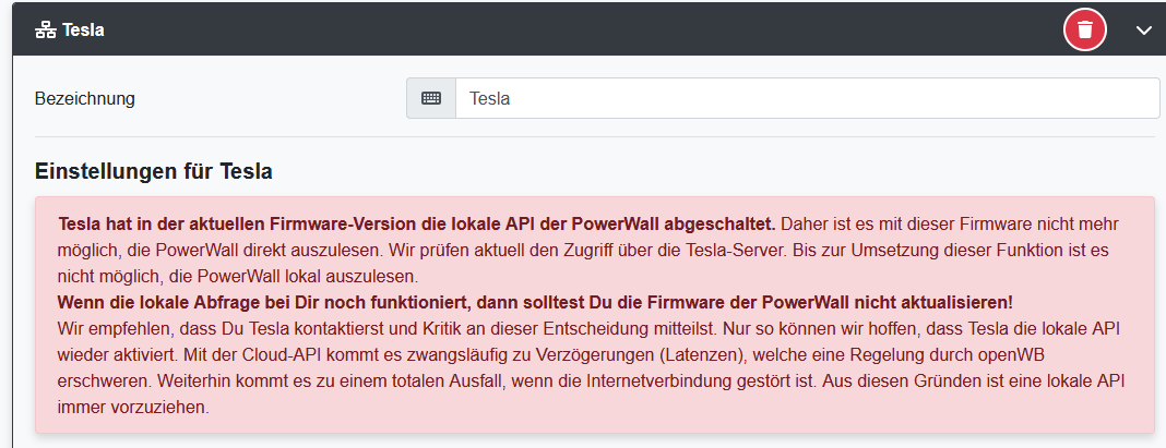

Das hat Tesla für dich gemacht. Du bräuchtest ein Downgrade damit die lokale Schnittstelle wieder geht.A124Bob hat geschrieben: Di Feb 18, 2025 9:30 am Es ist die SW Version 24.36.2 installiert.

Hallo Powerwall-Nutzer,
bei mir ist die 24.36.2 im Einsatz. Bis auf das meine Powerwall/Gateway mehrfach am Tag neu startet funktioniert die Anbindung der OpenWB an die Powerwall!
Die Einrichtung des Kundenpassworts zur Abfrage der Daten hat mich allerdings schon mehrfach graue Haare gekostet. Beim letzten Mal habe ich mir dann den Vorgang dokumentiert:
Kundenpasswort setzen:
Anmeldung über Tesla One App auf dem Handy
Wechsel des WLAN's sodass das WLAN "TEG-???" für das ganze Handy (Handy-Browser) geöffnet wird => Klick auf WLAN's und dann "TEG-???" nochmals verbinden. Anschließend wechseln auf 192.168.91.1 und vorgehen wie in folgendem Screenshot beschrieben, mit der AUSSNAHME, dass als Passwort zum Zurücksetzen (5 letzte Zeichen des Passworts --- NICHT die Seriennummer!) verwendet werden:
https://github.com/home-assistant/core/issues/129440
NicoP.
NicoP.
