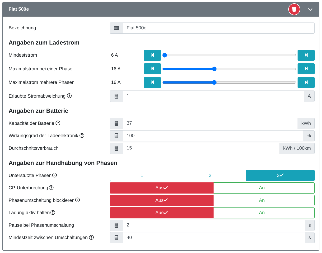

Zwei weitere Fragen:
1. Welche SW Version der openwv nutzt du?
2. Welchen Wechselrichter und Speicher hast Du?

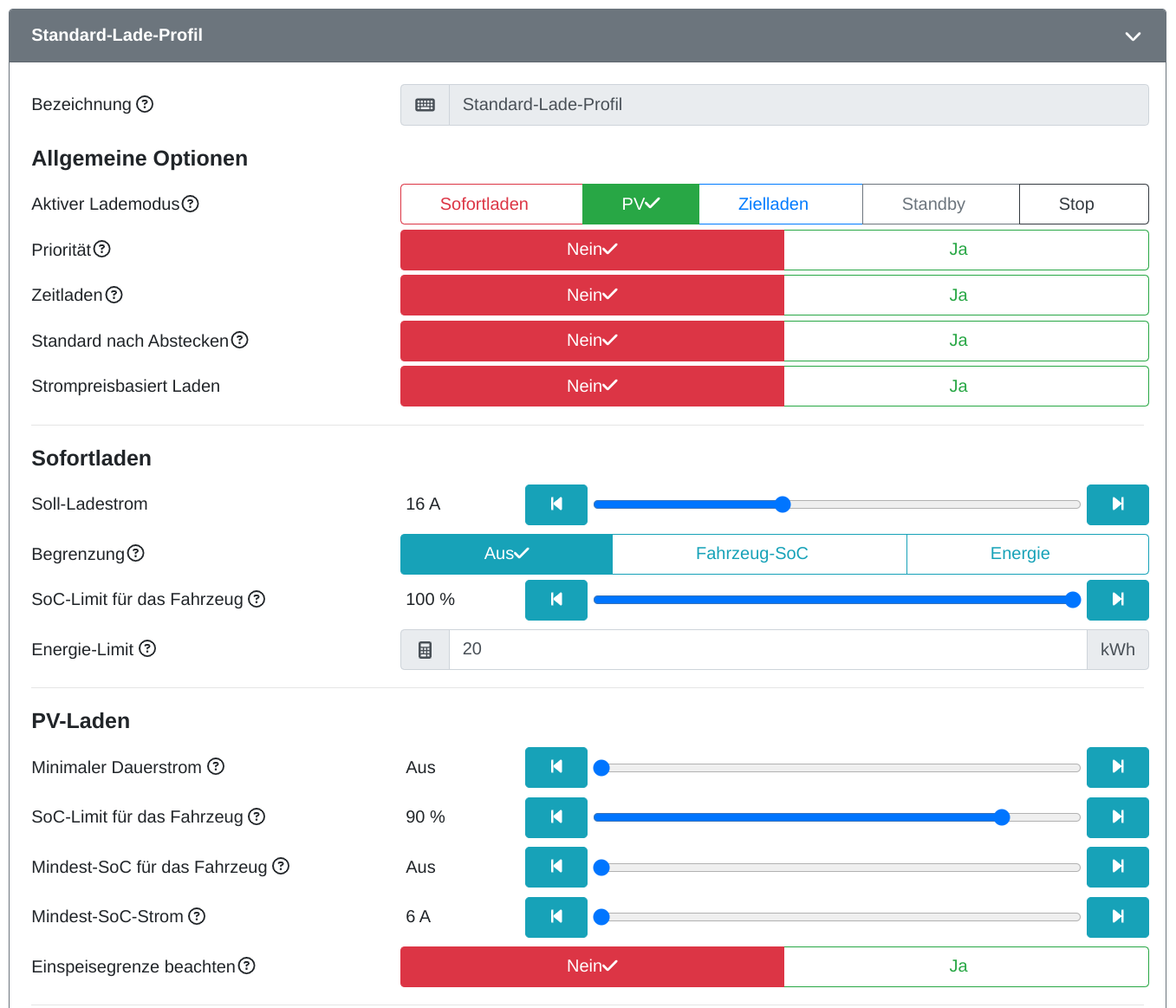

Unter --> Ladeeinstellungen --> Sofortladen ist bei der Phasenumschaltung / Anzahl Phasen "Maximum" gewählt, nicht "1", ja?

Philip hat geschrieben: Do Okt 10, 2024 1:53 pm Hi!
Dann hab ich auch keine Idee mehr....
Ich habe einen GoodWe GW25K-ET Wechselrichter mit GoodWe-Speicher (22 kWp + 13 kWh Speicher). openWB-Version 2.1.5-Patch.2 (Release).
Jup, ist auf Maximum.
Danke Dir trotzdem.

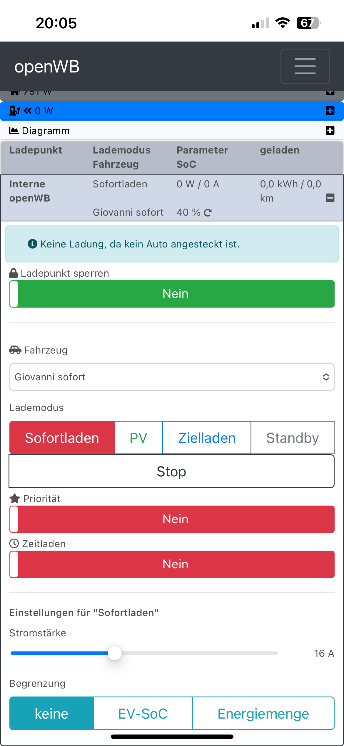

Bitte nicht falsch verstehen, der Lade Punkt wurde nicht versehentlich gesperrt?
Anbei ein Screenshot vom Handy, beim Hochschubsen mit dem Daumen habe ich einmal versehentlich den Lade Punkt gesperrt und mich dann blöd gesucht.
Grüße
