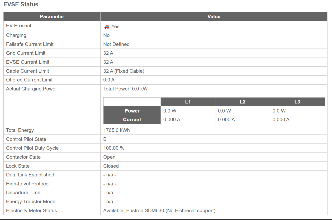

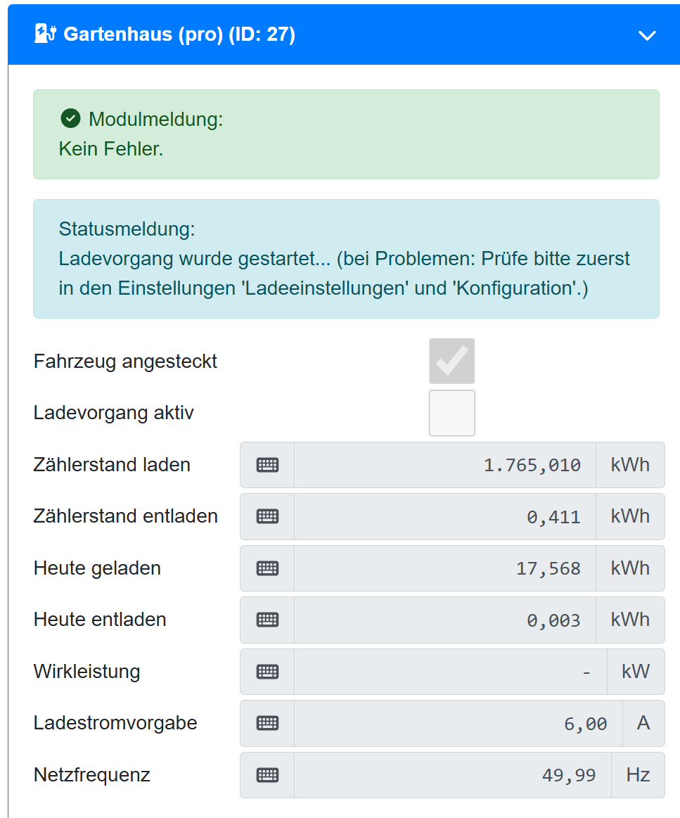

Ich wunder' mich gerade warum mein Y an der openWB pro nicht mehr läd. Kann mir da bisher noch keinen Reim drauf machen, ist womöglich mein ChargeKing Kabel wieder hin? Hatte den CPO erst vor knapp einem Jahr getauscht, muss wohl nochmal den Widerstand messen gehen.
Kabel ist angesteckt und verriegelt, openWB würde 6A Ladestromvorgabe geben. CP Status lt. openWB ist B, geladen wird nicht.
Service Modus im Tesla gibt mir auch Status B1, mehr tut sich nicht.
Hat jemand spontan eine Idee was das sein kann? Komm erst heut Abend dazu mir das genauer anzuschauen, dann ists wieder dunkel und das Wetter soll auch schlechter werden. Wäre dankbar über jeden Tipp damit ich zielgerichtet suchen kann.

Widerstand eben gemessen, wie zu erwarten 220Ohm, steigt auf etwas über 400 wenn ich den Knopf drücke. Sieht soweit also alles okay aus. In der openWB wird auch erkannt dass das Auto angesteckt ist, die Statusseite der openWB Pro zeigt mir auch Zustand 'B' an. Das wäre m.W. ja nicht der Fall wenn die Verbindung zum Fahrzeug nicht sauber erkannt werden würde.
Jetzt bin ich einigermassen ratlos, an der pro selbst gibts ja leider keine Logs oder ähnliches um zu sehen was da genau los ist. Werd' ich mich wohl mal an den support wenden..
Ah, moment mal, hier finde ich doch eine Auffälligkeit im Log, geht dann gleich im Software 2 alpha thread weiter.
