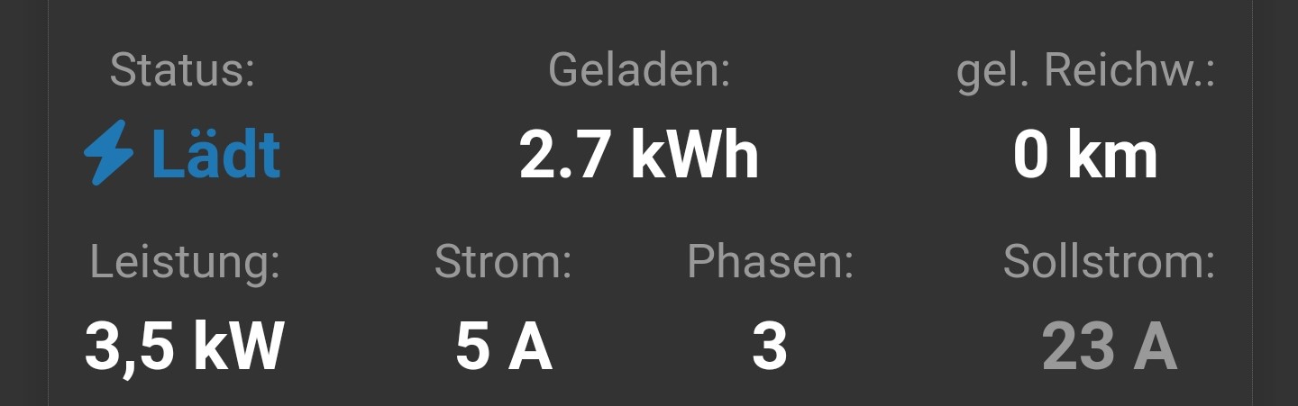

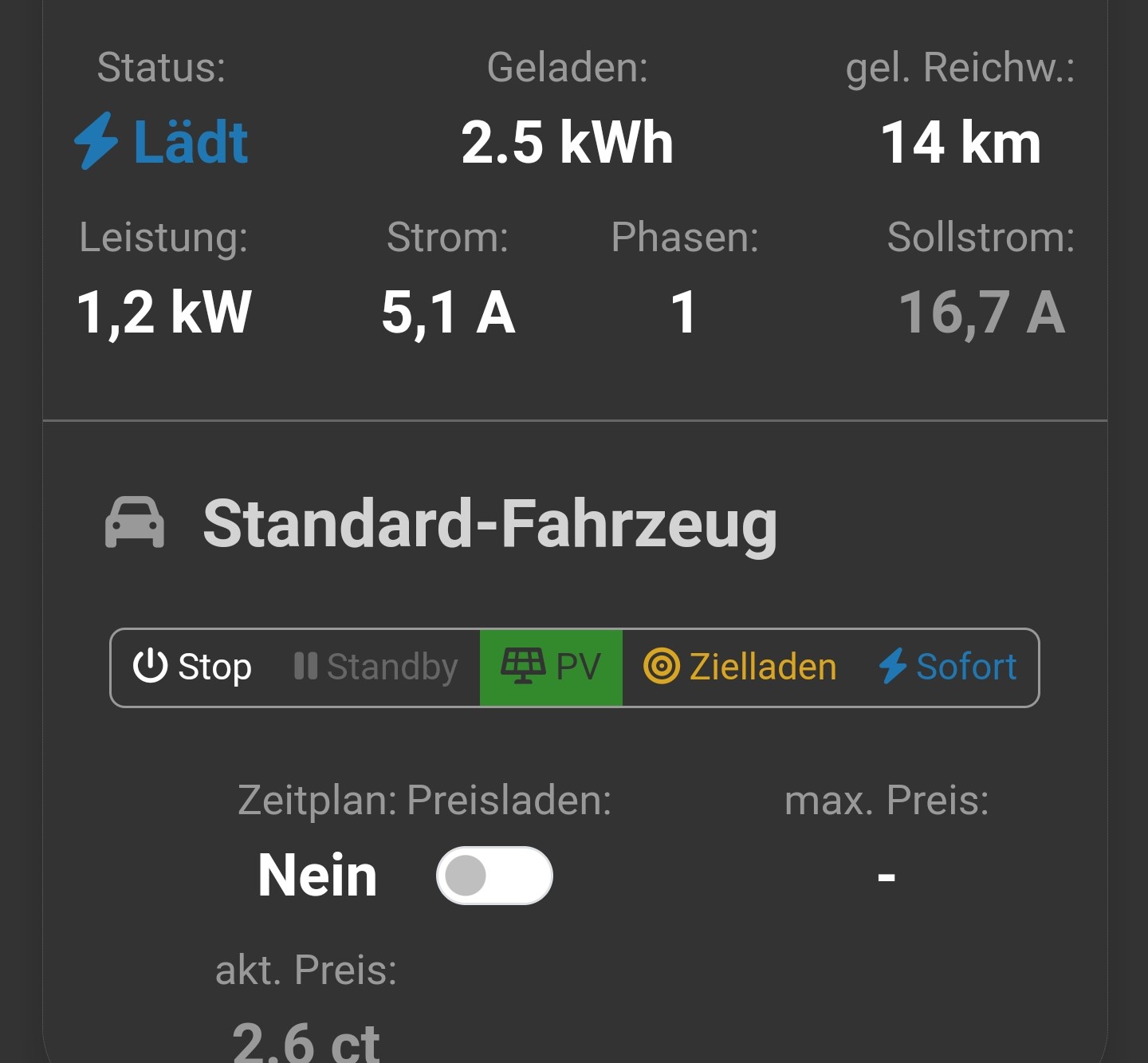

neulich war der Stecker an meinem Cupra Born nicht ganz 100% drin (Verriegelung nicht erfolgreich).
Der Ladevorgang startete trotzdem, allerdings mit 5A/ Phase. Egal ob 1ph oder 3ph... Höhere Ströme wurden nicht angenommmen.
Das ist soweit ich weiss nicht nach Norm.
Kann sich das jemand erklären?
(nach 100% Steckung war wieder alles normal)

Cupra Born MJ2023 58kwh 11kw 3ph
Ladung mit 5A (1,2kw/3,5kw) außerhalb Spec, wie ist das möglich?

Die Wallbox bietet spezifikationsgemäß 6 oder mehr (in deinem Screenshot wohl auch 23) Ampère an und das Auto nimmt soviel es mag. Das mag bei schlecht eingestecktem Stecker - wenn es das merkt - aus Selbstschutz geschehen, oder auch weil's gerade nicht mehr braucht, z.B. beim balancen der Zellen.
