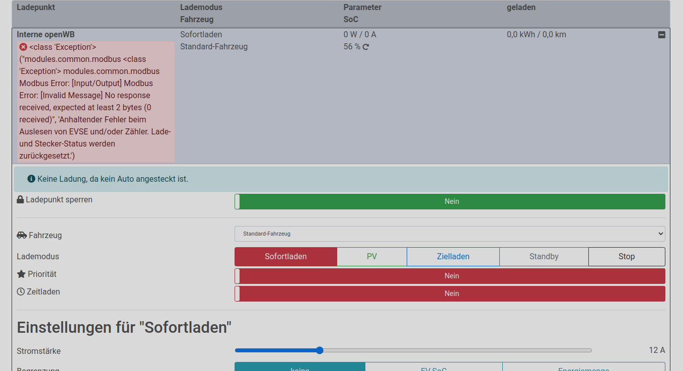

Hallo Gemeinde
Bei mir erscheint seit heute der Fehler beim Ladeversuch: Sofort. Pv:
Aus und Einstecken + Neustart der WB hat nicht geholfen.
Nachtrag: Auch ohne das ein Fahrzeug angesteckt ist, wird mir die Meldung angezeigt.
Gruss
Andi

Sieht nach Ausleseproblem der EVSE/Zählers aus.
Bitte zuerst das hier beachten: https://forum.openwb.de/viewtopic.php?t=1526

Heute nochmal ausprobiert. Kein Ladeabbruch wegen dem Zähler mehr. Auch kein Fehler mehr!?
Werden mache internen Gerätschaften zurückgesetzt/neu gestartet? Evtl. nach Zeitschema?
Was mich gestern davon abgehalten hat, die Logfile hier anzuhängen, ist die Grösse der selben - MainLog 260 und LadeLog 5000 Zeilen.
(kann noch nachgereicht werden)
Falls dies nochmal auftreten sollte, werde ich den angeführten Link auf alle Fälle anwenden.
