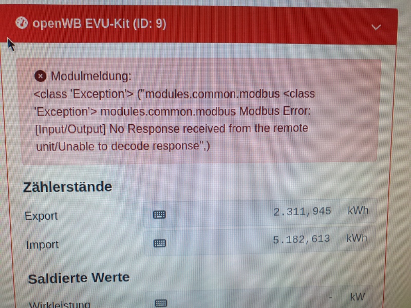

ich habe mir gerade wohl die Konfig des originalen EE11 (aus openwb EVU Kit) zerschossen,
vermutlich durch Zugriff mit der Herstellersoftware IOTService von Hiflying...
Könnte mir bitte jemand die richtigen Parameter zur Verfügung stellen?
Der Elfin hängt an einem Lovato DME D330, lt. Datenblatt Modbus RTU RS485.
Aktuell kommt Folgendes - s. Anhang.
Danke vorab!
Sebastian

wohl gelöst :D , unter der seriellen Konfig (uart) hat das Protokoll "Modus" gefehlt
baud Rate 9600
Zugang über Webbrowser, statische IP 192.168.193.15 (Rechner IP 192.168.193.x setzen, dann klappts)
ist sonst noch etwas anzupassen?
Flowcontrol bleibt bei disable?
