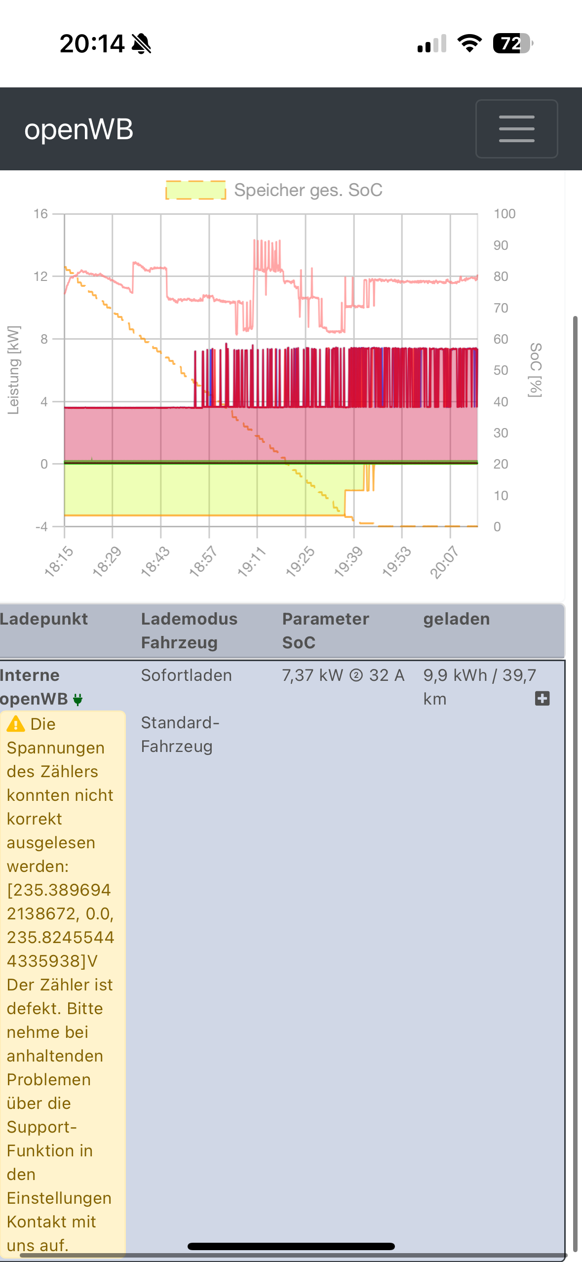

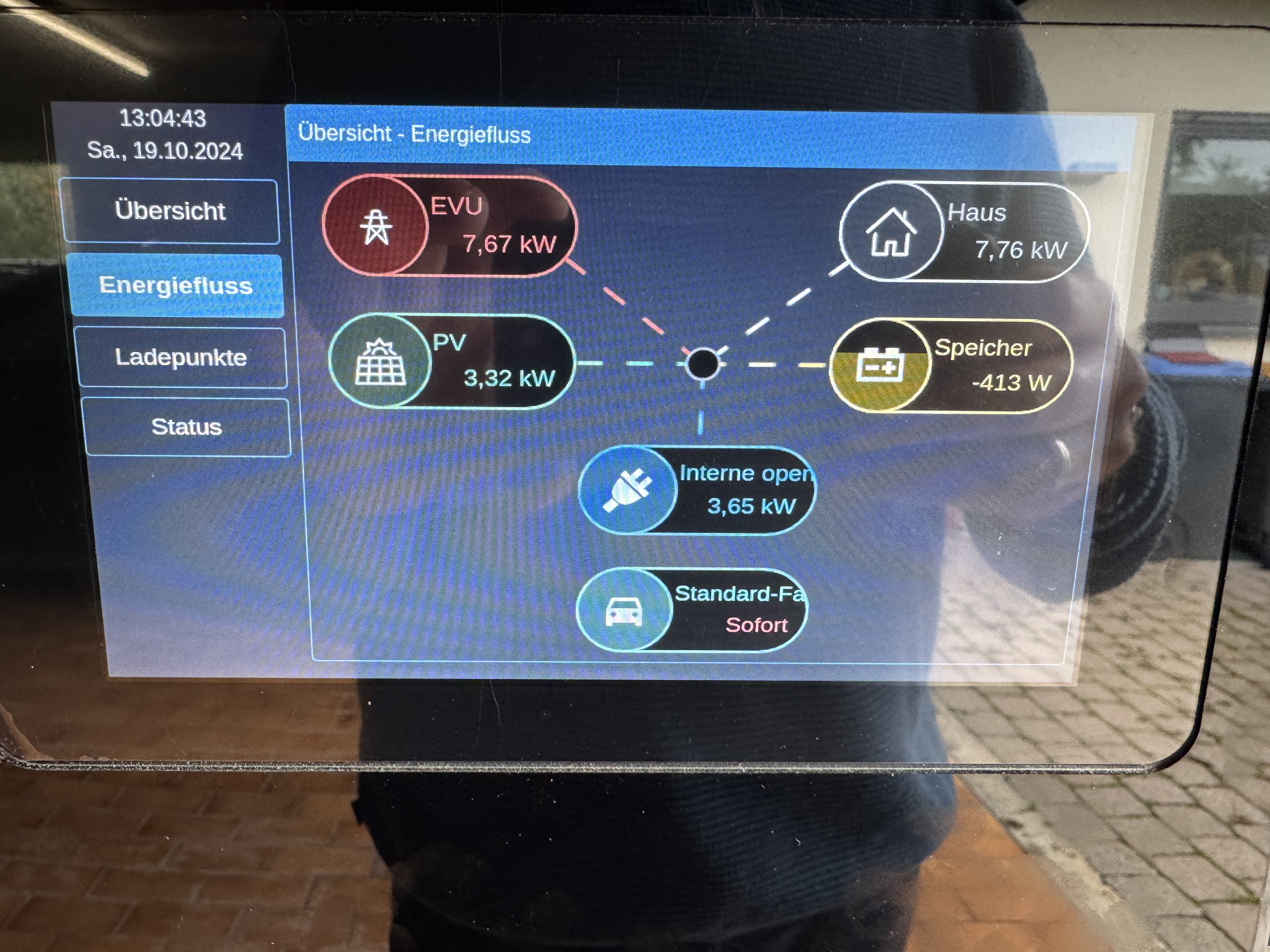

Der Energiefluss wird korrekt angezeigt wenn ich kein Auto an die Wallbox anschließe - PV Leistung, Hausverbrauch, Batterieladestand etc. ist alles super. Sobald ich allerdings mein Auto anschließe, ist die Anzeige der Leistung an der Wallbox immer falsch (es wird z.B. 1-phasiges Laden mit 3,5kW angezeigt, obwohl das Auto mit 11kW lädt, der Hausverbrauch steigt um 7kW etc.). Das Problem tritt dauerhaft auf uns die gleich falsche Anzeige wie im Anhang ist unverändert, wenn ich die Ladung stoppe und wieder starte etc.

Das automatische Umschalten von 1- auf 3-phasiges Laden funktioniert nicht (mehr) - hat mit der alten Version immer perfekt geklappt, jetzt bricht die Ladung immer ab und mein Fahrzeug geht auf "Fehler". Wenn ich in der Konfiguration des Ladepunkts und des Fahrzeugs die CP-Unterbrechung auf "nein" setze, funktioniert zumindest die Ladung mit 11kW mit den fehlerhaften Anzeigen wie oben beschrieben.
- (386.96 KiB) Noch nie heruntergeladen
- (162.58 KiB) Noch nie heruntergeladen

Sieht aus, als ob der Zähler der Wallbox defekt wäre oder das Auslesen nicht richtig funktioniert. Die Spannung an den Phasen 2 und 3 sollte nicht 0 sein. Das erklärt auch den falschen Hausverbrauch.

Wenn die Spannung einer oder mehrere Phasen mit „0“ angezeigt wird und ein fehlerhafter Anschluss eher nicht Frage kommt (weil es davor lief), liegt das Problem mit hoher Sicherheit an einem defekten Stromzähler. Das war hier schon häufiger das Problem.
In dem Fall solltest Du dich direkt an den Support wenden.

Wenn du auf den Button mit dem Kreis drückst, wechseln die Werte. Dann siehst du auch die einzelnen Spannungen der Phasen.

Danke für den Hinweis, Am Zähler wird keine Spannung auf L2 und L3 angezeigt... Liegt aber definitiv an... Dann ist es wohl der Zähler.
