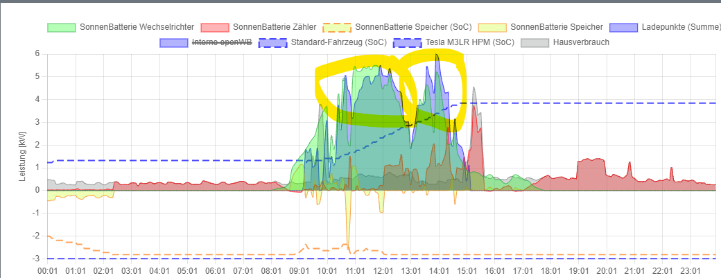

Die erste Ladung mit PV-Überschuss hat nicht richtig funktioniert. Die openwb hat die Ladeleistung zwar einreguliert, aber streckenweise nicht ausreichend und hat über längere Zeit mehr geladen als Überschuss zur Verfügung stand. Sichtbar im DIagramm an den blauen Flächen.
Ich dachte ich hätte alles richtig eingestellt. Ich weiß leider nicht wo der Fehler ist. Mit der alten Software hat das immer wunderbar funktioniert. Kann jemand sagen was ich noch einstellen muss? Grundsätzlich möchte ich, dass der ganze PV-Überschuss in das Auto geladen wird, wenn etwas im Speicher ist, darf auch der entleert werden. So wie sich die openwb verhalten hat, hat das aber zum Strombezug geführt und das ist genau was ich nicht will.

Sieht aus, als wäre der Sonnenspeicher leer und statt Speicherstrom fließt Netzstrom ins EV.

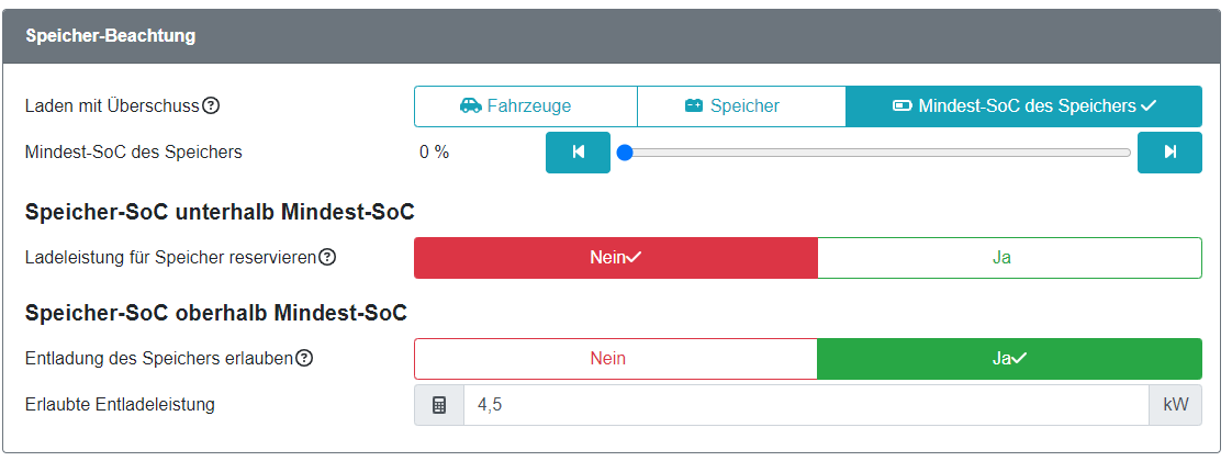

Teste mal nur den Button Fahrzeuge (+Speichern) bei Speicherbeachtung.
Generell bin ich bei Individueleinstellungen (rechter Button) immer vorsichtig mit Grenzwerten (0/100).
Im Diagramm sieht man den Speicher-SoC, der wahrscheinlich real nicht 0% ist, weil den Sonnen schon bei > 0% stoppt. Wie hoch genau kann ich wegen fehlender Ordinateneinheiten nicht erkennen. Da würde ich statt 0% besser 3% auf den Ordinatenwert des min. Speicher-SoC aufschlagen, damit man im Regelbereich bleibt.
