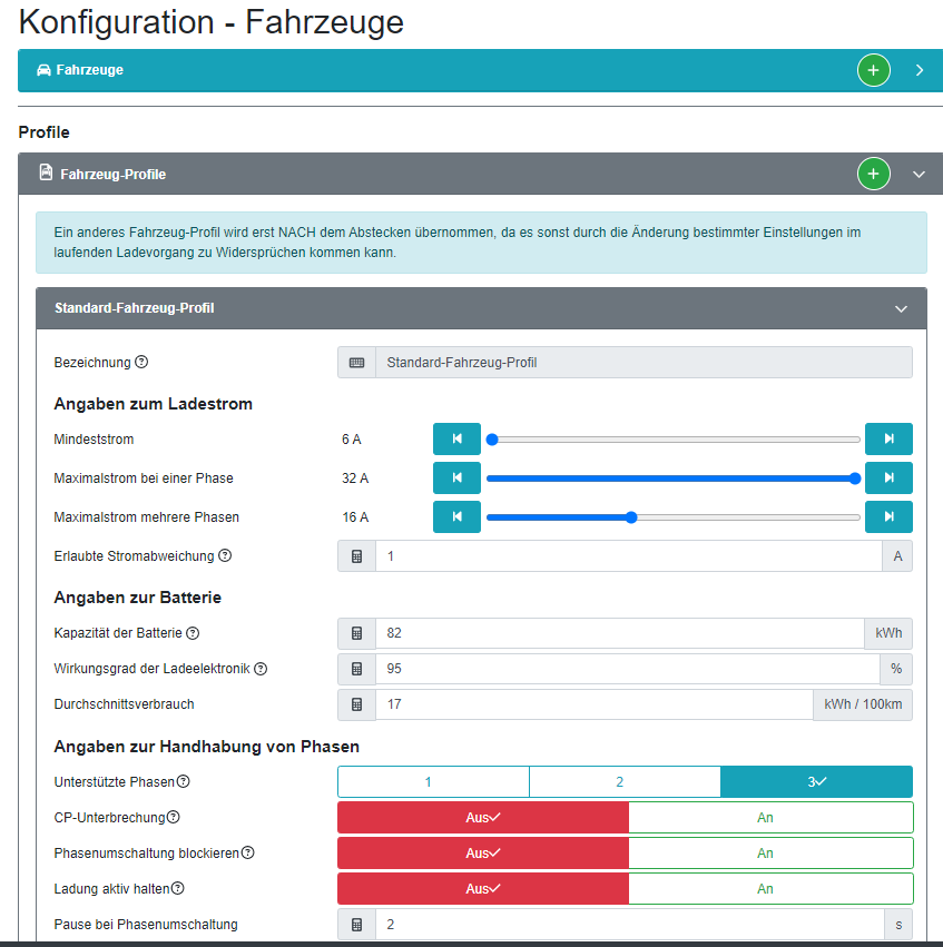

Die OpenWB habe ich nun seit ein paar Tagen endlich in Betrieb und mit meinem neuen ID.Buzz Pro auch geladen. Das PV Überschussladen klappt gut, wenn die PV mindesten 6 kwh gerade erzeugt, dann regelt die OpenWB auch bei mehr Ertrag gut hoch - sogar abzgl. Hausverbrauch, d.h. auch mit 16A wurde schon zeitweise geladen. Was aber seltsam ist, dass auch bei nur 1 bis 2 kwh Erzeugung mit 6A (also rund 4kwh) geladen wird - dann kommt ja mehr Netzbezug als PV Ertrag ins Auto - dass sollte so nicht sein. Im Wiki habe ich gelesen dass beim Ladeprofil "PV-Laden" die Einstellung "Minimaler Dauerstrom" aus "Aus" stehen soll - der Regler geht mir aber ganz link nur bis 6A zu schieben.?

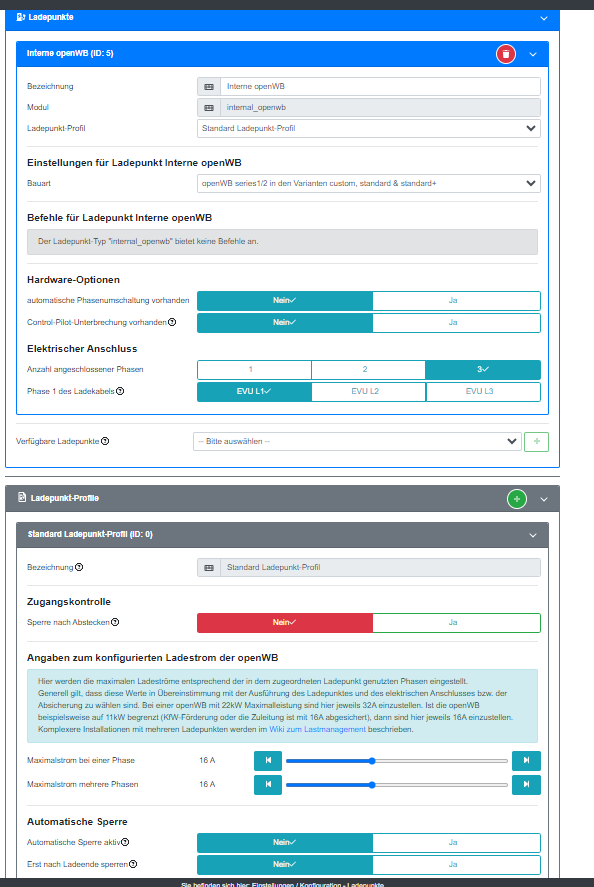

Wenn du unter 4kW laden willst, muss die Wallbox eine Umschaltung auf einphasigen Betrieb durchführen. Dazu muss sie mit der Umschaltung ausgestattet sein.
In deinem Screenshot steht automatische Phasenumschaltung aus Nein. Wenn die Wallbox Umschaltung hat, hier bitte aktivieren.
6A ist der im Standard definierte Mindeststrom.

Ich sehe gerade auf der Shopseite "In der Standard ist die automatische Umschaltung NICHT enthalten. Hierfür bitte die openWB series2 Standard + oder custom wählen"
Damit sind weniger als 4kW nicht möglich. Wenn gewünscht, kann der Support vermutlich die Umschaltung nachrüsten.

Die Einstellung "Minimaler Dauerstrom" konnte ich jetzt von 6A auf "Aus" umstellen. Vorhin hatte ich im Bereich "Ladeeinstellungen - PV-Laden" die Einstellung "Speicher-Beachtung -> Laden mit Überschuss" von "Mindes SoC des Speichers" auf "Fahrzeuge" umgestellt. Daran lag es wohl, dass ich "Aus" nicht auswählen/ einstellen konnte. Morgen ist der ID.Buzz fast ganztägig zu Hause und Sonne satt ist vorhergesagt - ich werde es beobachten und berichten..

Die Standard (ohne +) hat keine Umschaltung.
Das muss die Hardware können.
Wenn gewünscht bitte an support@openwb.de wenden.
Ist nachrüstbar.
