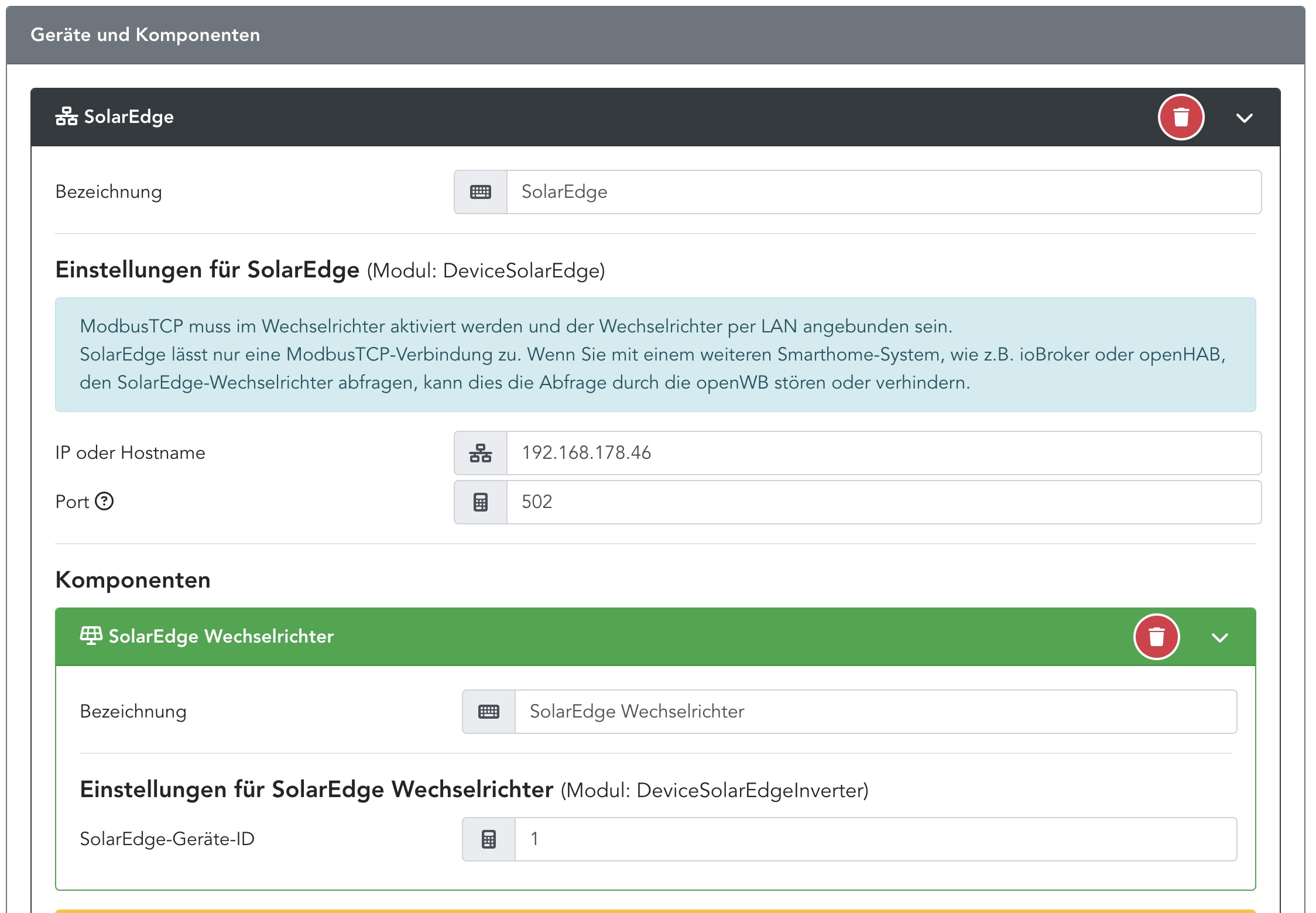

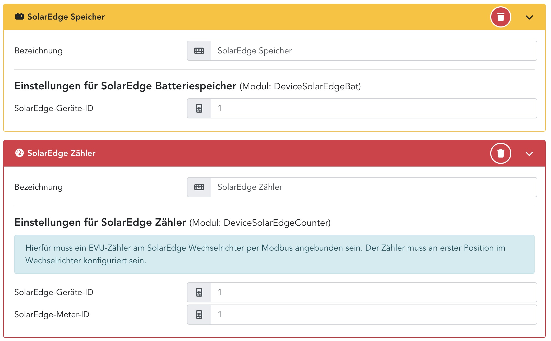

Die Einrichtung der Geräte und Komponenten, sowie der Lastmanagement-Struktur, habe ich unter Anleitung des Anlagenbauers vorgenommen, aber auch der weiß nicht so recht, warum mir falsche Werte angezeigt werden.
Hier meine die Geräte und Komponenten:
(376.55 KiB) Noch nie heruntergeladen
(301.46 KiB) Noch nie heruntergeladen

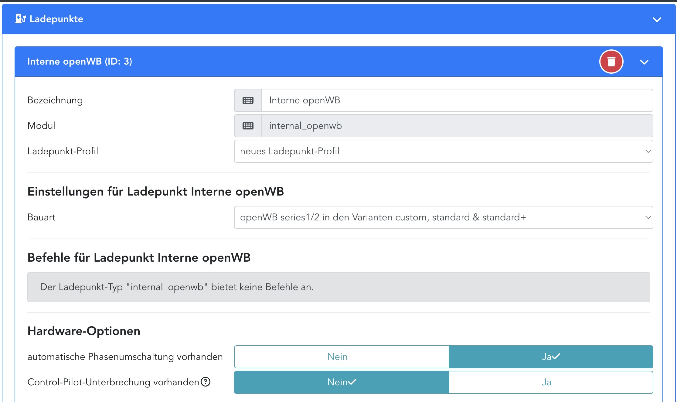

Hier der Ladepunkt (interne OpenWB):
(319.04 KiB) Noch nie heruntergeladen

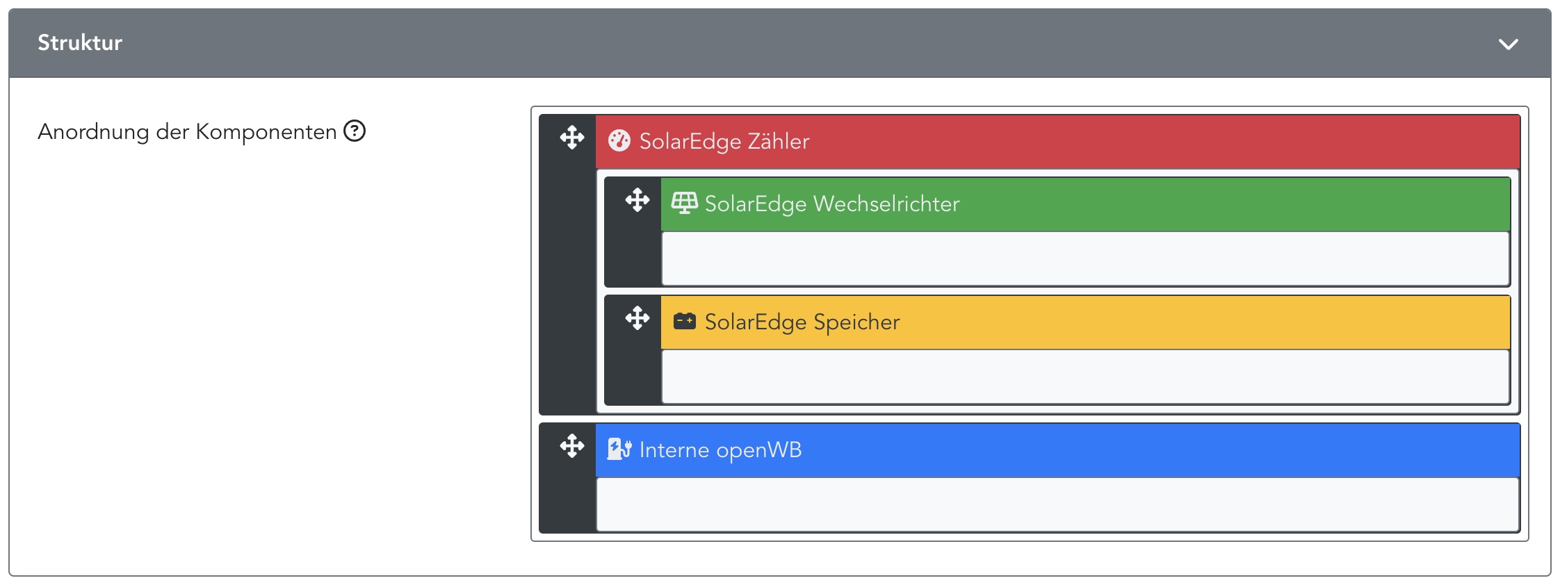

Und hier die Lastmanagement Struktur:
(160.63 KiB) Noch nie heruntergeladen

Vermutlich solltest Du die Struktur abändern: https://github.com/openWB/core/wiki/Hyb ... d-Speicher

So einfach kann es gehen. Danke!
Funktioniert wieder alles.
