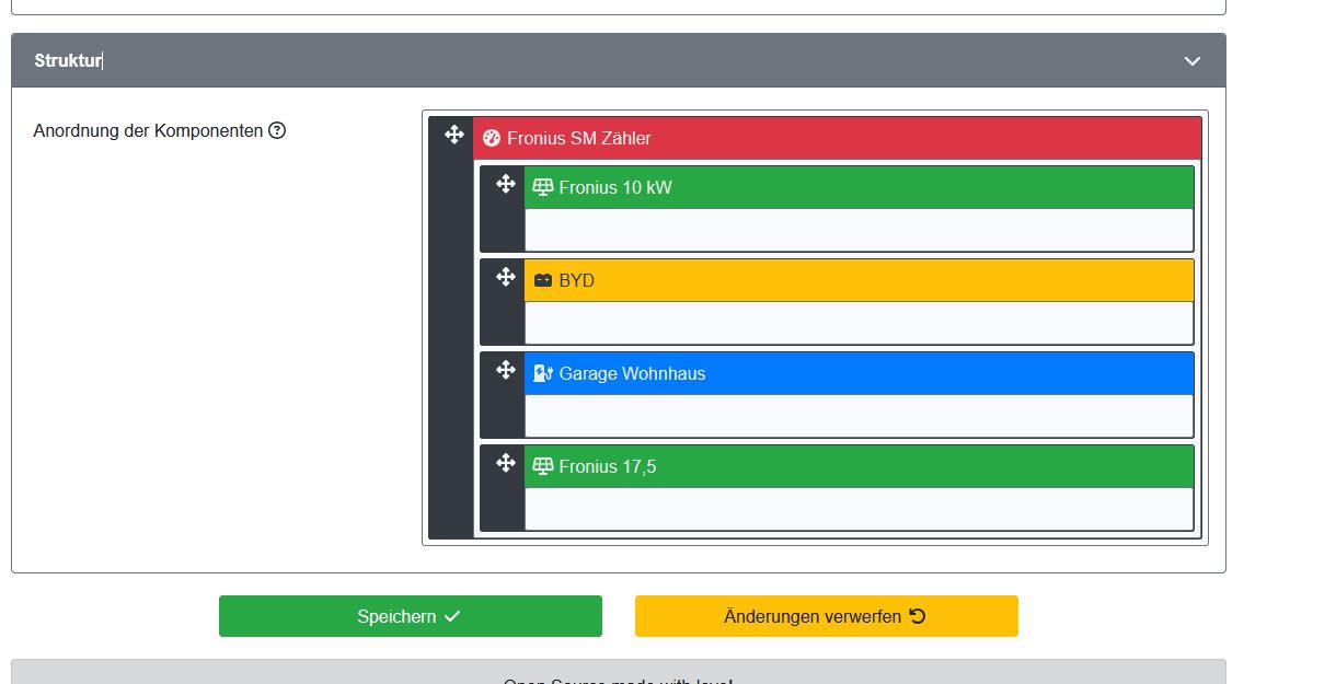

nachdem ich auf 2.115 umgestellt habe, scheint meine WR Konfiguration nicht korrekt zu passen:
Ich habe einen Fronius Symo GEN24 Plus 10.0 und Symo 17.5-3-M mit einem BYD HVM 22.1 Speicher. Irgendwie bekomme ich es nicht richtig hin, dass der PV Ertrag und der Hausverbrauch richtig erfasst werden.
Beim Lastmanagement habe bei Hausverbrauch eingestellt: "Fronius SM Zähler" eingestellt (oder sollte ich "von openwb berechnen" auswählen?)
Ich habe folgende Struktur angelegt:

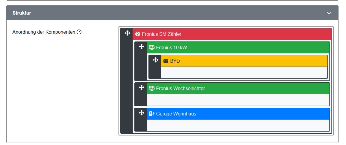

Ist es richtig den Speicher bei der Struktur beim Hybrid WR unterzuordnen?
Ich habe aktuell folgende Abweichungen, daher kann meine Konfiguration nicht passend sein:
Hausverbrauch: 919W OpenWB 3,87 kW Fronius
PV Ertrag:20,61 kW OpenWB 12,2 kW Fronius
Speicher: 8,15 kW OpenWB
Daher scheint mir die Differenz vom Speicher zu kommen.
Sollte ich diesen den Speicher verschieben? Ich habe es mal getestet, aber auch dann habe ich noch Abweichungen beim Hausverbrauch.
Was sollte ich beim Lastmanagement einstellen beim Hausverbrauch, wie dieser berechnet wird?
Kann mir jemand Tipps geben, wie in meiner Konstellation korrekt eingestellt wird?
Danke für Eure hilfe!
Stefan

Hausverbrauch immer von openWB berechnen lassen.
Danach schauen, wo der Speicher "hingehört".

Hab einen Fronius und SMA WR und ebenfalls den BYD Speicher.
Bei mir klappt es, wenn der Speicher auf derselben Ebene ist wie der WR, auch wenn dies in manchen Anleitungen anders steht.

ich wollte Euch ein Feedback geben und mich für die guten Tipps bedanken:
Mit dieser Struktur unter Lastmanagement:
habe ich die korrekten Werte!
Dankeschön!!!
