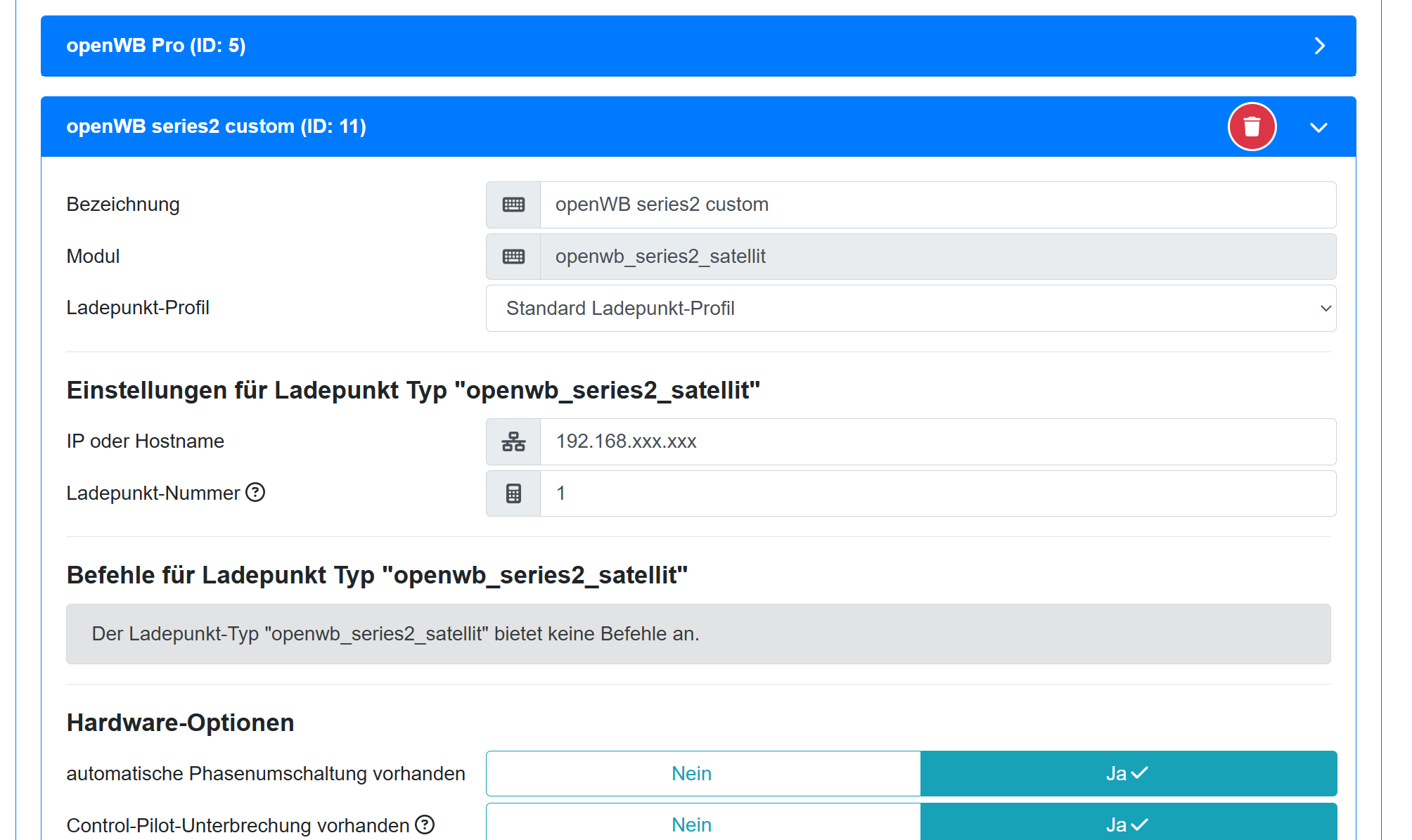

ich versuche in eine funktionierende Installation (openWB Standalone mit einer openWB Pro) eine openWB Series2 custom einzubinden. Die openWB Pro und die OpenWB Series2 custom laufen beide auf der aktuellen Master 2024-11-06 15:17:03 +0100 [efba441f5]. Auf die OpenWB Series2 custom kann über die IP-Adresse voll zugriffen werden. Binde ich die openWB Series2 custom mit der IP-Adresse als zweiten Ladepunkt in die OpenWB Standalone ein und stelle die openWB Series2 custom auf Secondary, so erscheint folgende Fehlermeldung bei der openWB Standalone:
<class pymodbus.execeptions.ConnectionException > (Failed to connection[ModbusTcpClient(192.168.xxx.xxx:88 Modbus-Client konnte keine Verbindung zu 192.168.xxx.xxx:8899 aufbauen. Bitte Einstellungen, IP-Adresse und Port sowie Netzwerk Anschluss prüfen)

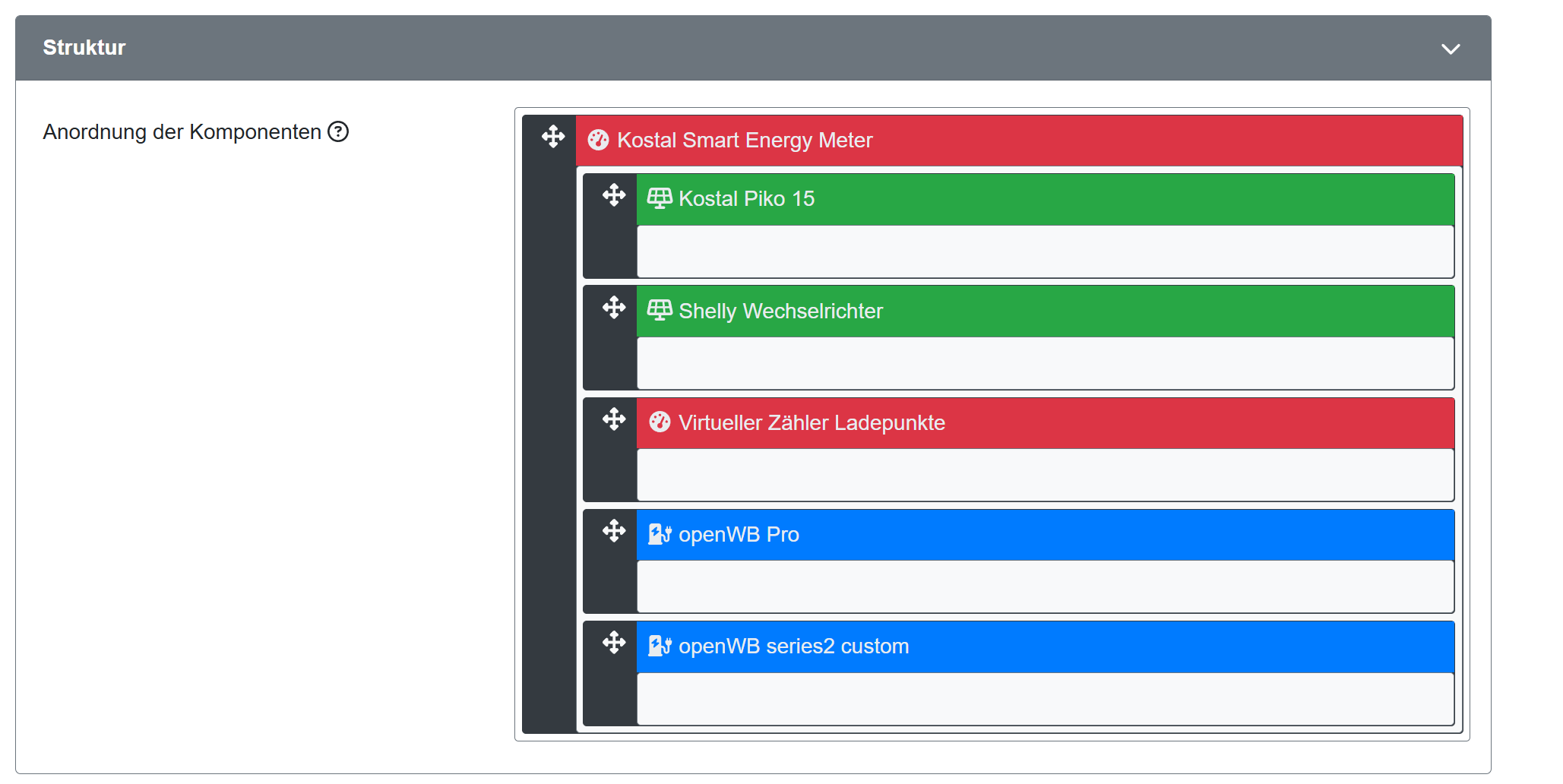

Die Struktur sieht wie folgt aus:
Habt Ihr eine Idee, warum die openWB Standalone nicht auf die openWB Series2 custom zugreifen kann, obwohl ich das Webinterface der openWB Series2 custom unter der IP-Adresse erreiche?

Zweiter Ladepunkt kann nicht eingebunden werden
- Konfiguration Ladepunkt
- Screenshot 2024-11-07 090146.png (130.63 KiB) 359 mal betrachtet

"Satellit" ist eine eigene Bauform der openWB. Nimm mal "external_openWB"

Danke für die schnelle Rückmeldung. Beim Ladepunkt "external_openWB" wird folgender Fehler angezeigt: <class 'ValueError'> ('invalid host',)

Was ist als Host eingetragen?Bussart hat geschrieben: Do Nov 07, 2024 8:19 am Danke für die schnelle Rückmeldung. Beim Ladepunkt "external_openWB" wird folgender Fehler angezeigt: <class 'ValueError'> ('invalid host',)

Nach einem Neustart der openWB Series2 custom wird bei der openWB Standalone keine Fehlermeldung mehr angezeigt. @ Gero: Vielen Dank für den entscheidenden Tipp.

Als Host ist die IP-Adresse der openWB Series2 custom eingetragen. Wie gesagt konnte die openWB Standalone die Custom nach einem Neustart erreichen. Vielleicht könntet ihr zur Einbindung einen kleinen Wiki-Eintrag schreiben der darauf hinweist, dass die Secundary bei der primary als "external_openWB" eingebunden werden muss. Dieses war mir nicht gleich ersichtlich und betrifft möglicherweise in Zukunft noch weitere Nutzer.
