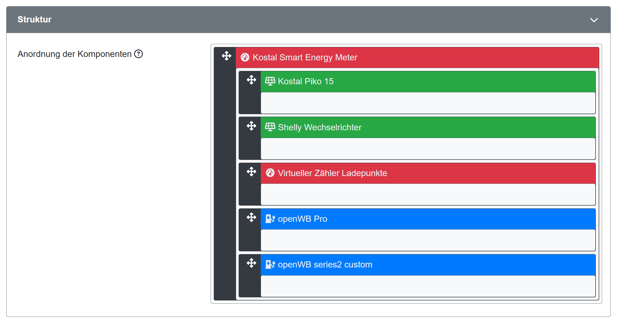

Vor beiden Ladepunkten wurde ein virtueller Zähler gesetzt um die maximale Stromstärke beider Ladepunkte zu steuern. Den virtueller Zähler habe ich auf 3x 20A gestellt. Trotz der eingestellten 20A laufen beide Ladepunkte mit jeweils 16A. Wie reguliert der virtueller Zähler die Ladepunkte? Habe ich einen Gedankenfehler, oder die Einstellungen falsch gesetzt?
Virtueller Zähler vor den Ladepunkten

Die Ladepunkte musst du einrücken in den virtuellen Zähler.

Vielen Dank. Das war es...
