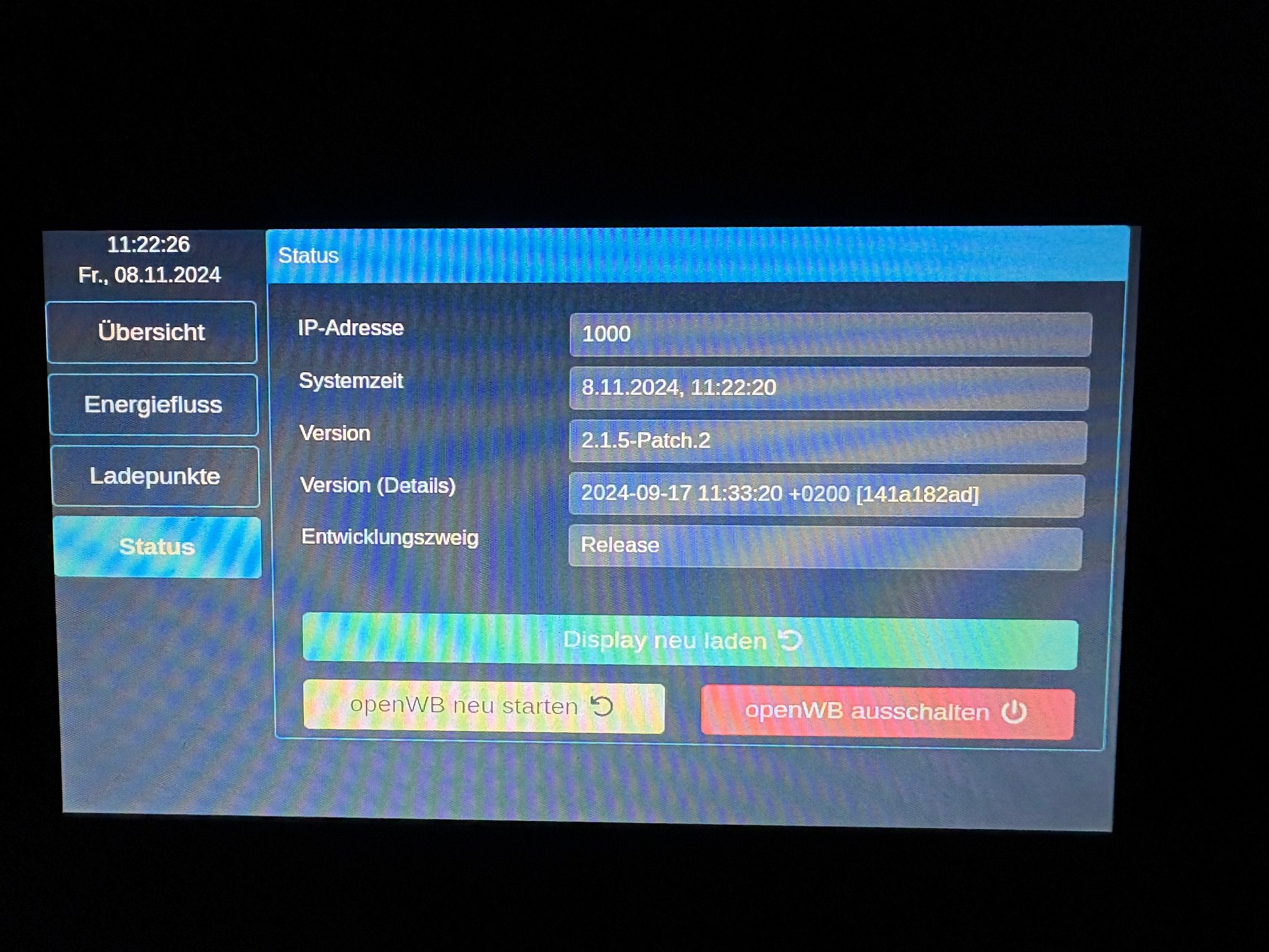

Was ich komisch finde ist "IP Adresse 1000" Anzeige im Display Status - siehe Anhang:

Was die 1000 angeht, würde ich mal einen anderen Raspi oder einen Laptop anklemmen. Da ist das debugging einfacher.
