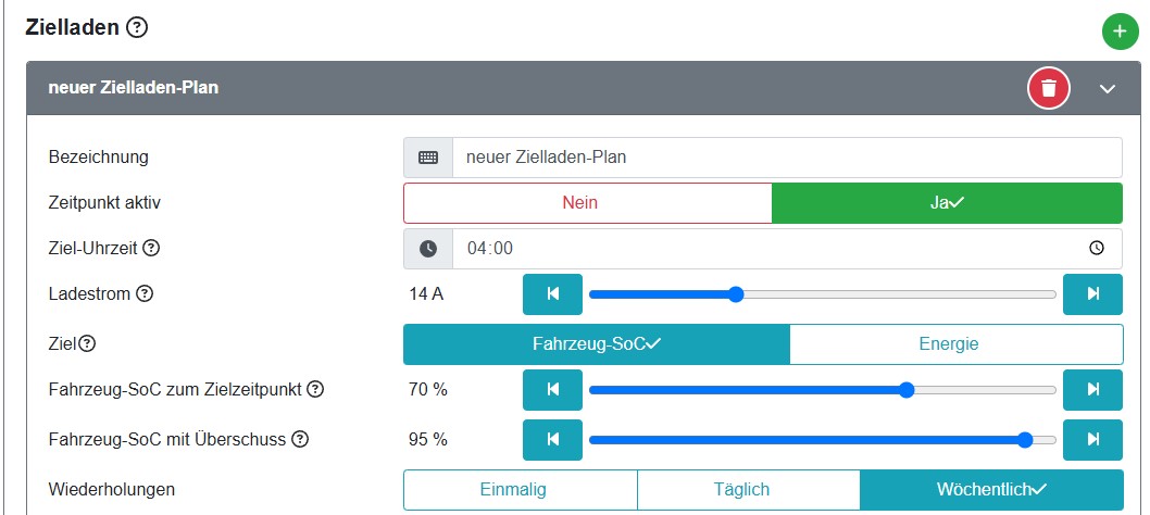

Ich habe auch schon ähnliches bei meinem Zielladeplan festgestellt. Als wenn vorher eine Art Probeladung gestartet wird.
Auch ist mir nicht klar, weshalb die Ladeleistung zwischendurch einbricht.
- Zielladeplan.jpg (75.76 KiB) 578 mal betrachtet
