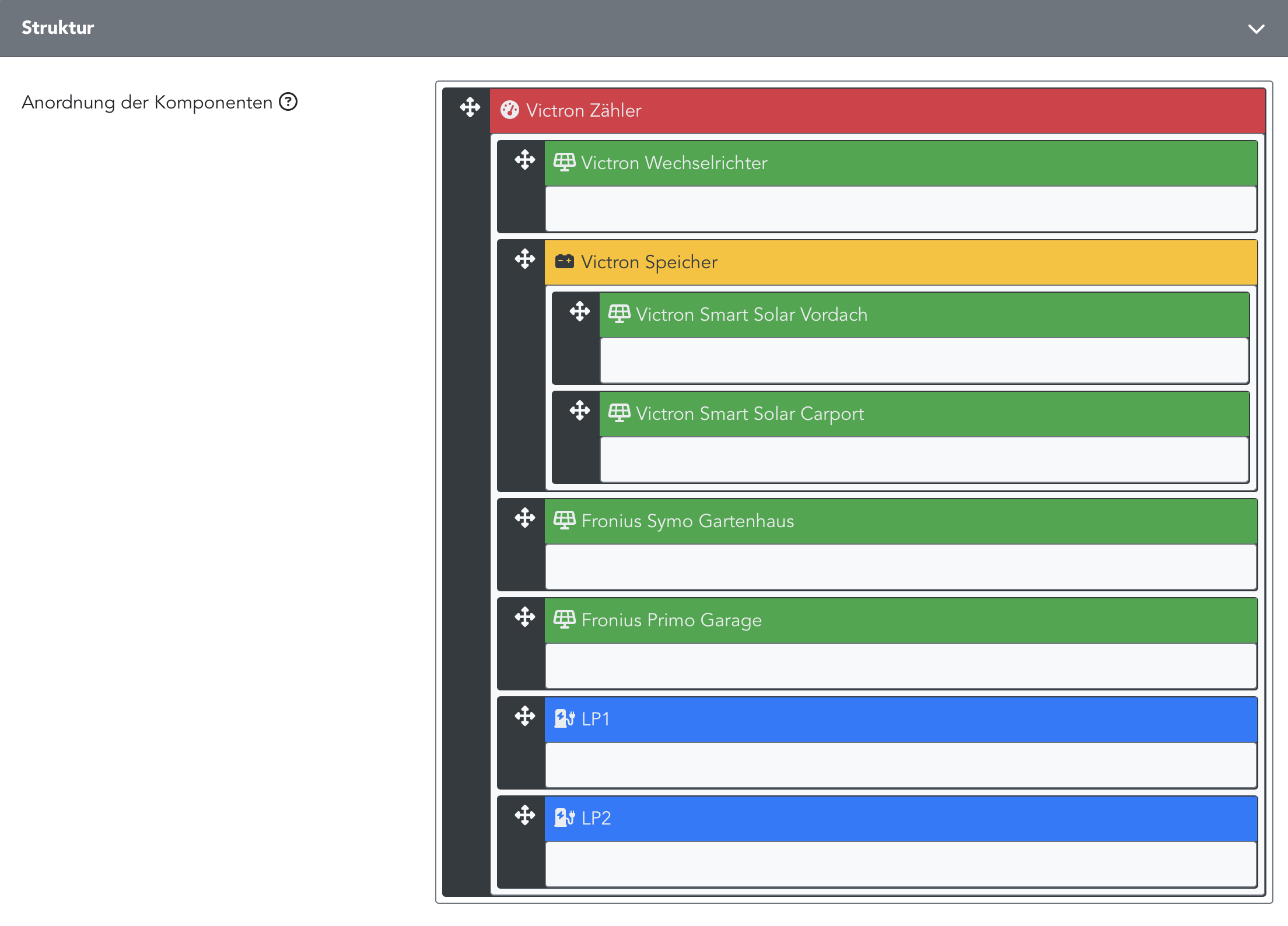

Leider bin ich mit der Anzeige der Daten (Hausverbrauch, PV, Netz, usw.) nicht ganz zufrieden. Wenn viel PV Leistung anliegt zeigt er beim Hausverbrauch z.B. "0" an obwohl auf dem Cerbo 1100W Hausverbrauch angezeigt werden.
Vermutlich liegt es an der falschen Zuordnung im Lastmanagement. Das ist unter der 2.0 neu und wurde bisher noch in keinem Video/ Beitrag tiefgründig beschrieben. In einem Video soll die Lastmessung (EVU) auf Energy Meter bei einem anderen auf AC- WR oder einmal sollen die Victron MPPT an und dann wieder nicht???
Wie schon geschrieben habe ich bei meiner Victron Fronius Anlage so ziemlich alle Optionen genutzt (siehe Bild 1):

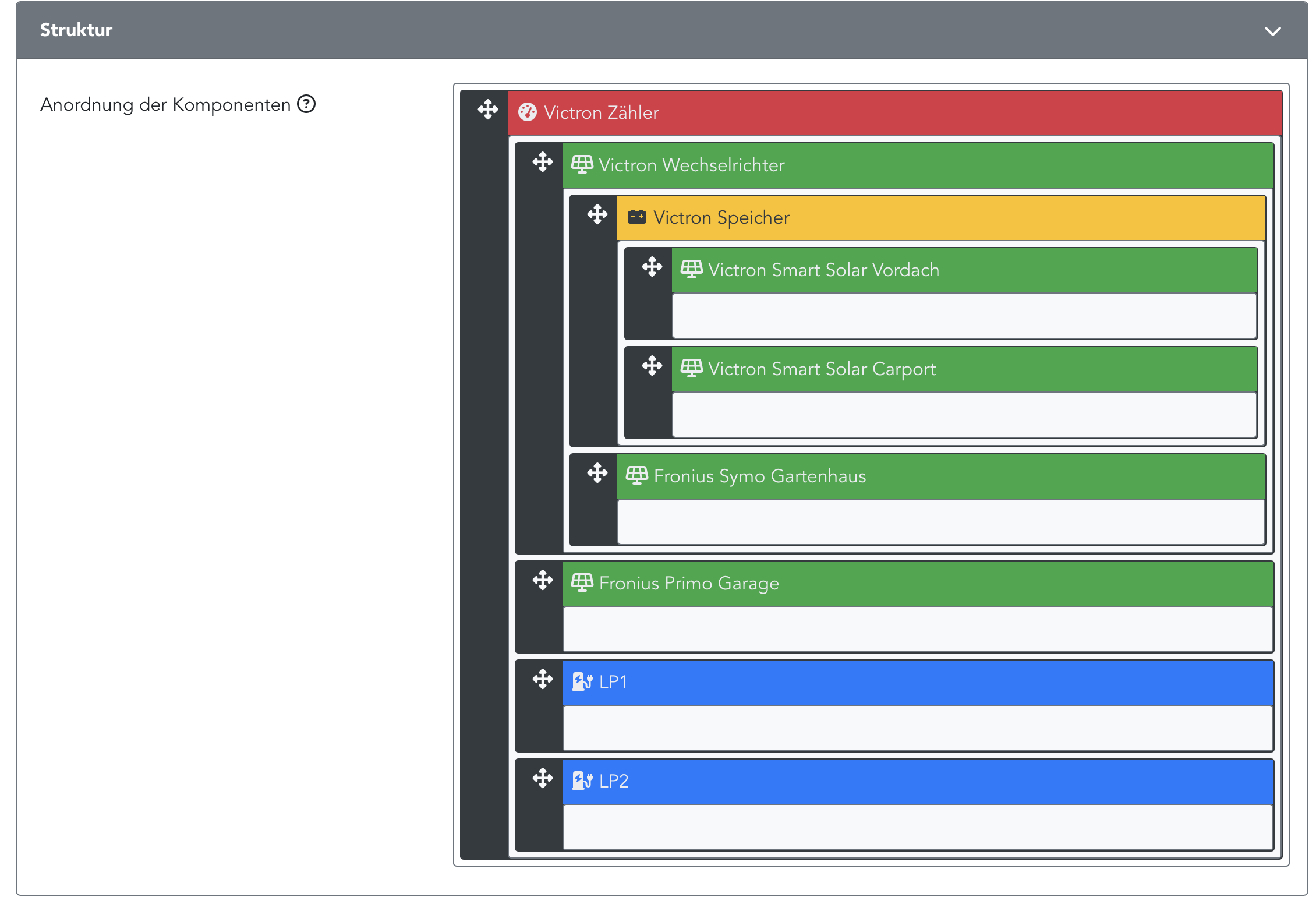

Das müsste dann denke ich so ins Lastmanagement?
Bild 3
(190.27 KiB) Noch nie heruntergeladen

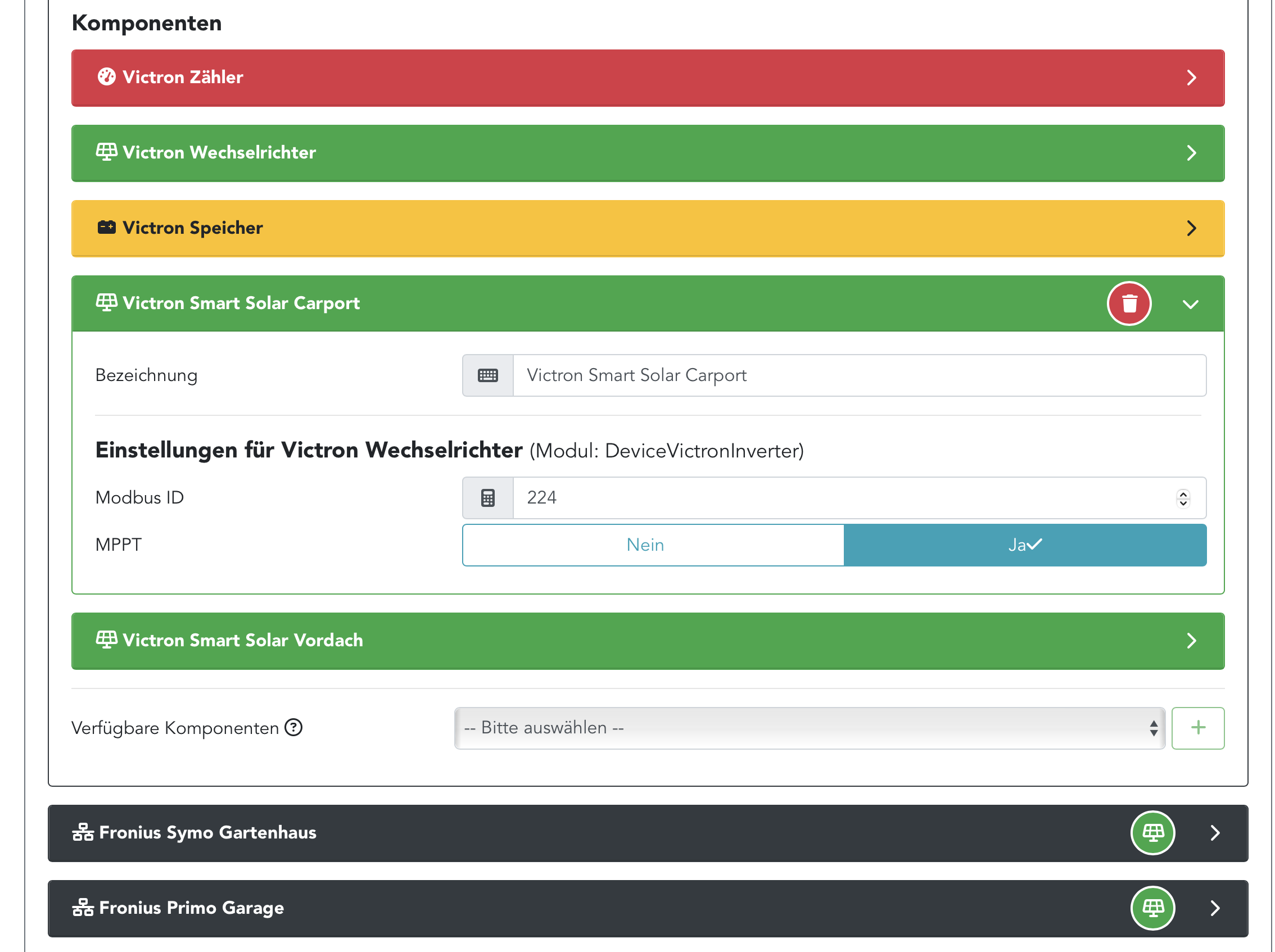

Wenn ich das alles im Lastmanagement so einstelle bekomme ich Fehlermeldungen das es zu viele Einspeiser gibt?
Die beiden MPPT´s habe ich als Victron WR mit MPPT angelegt.

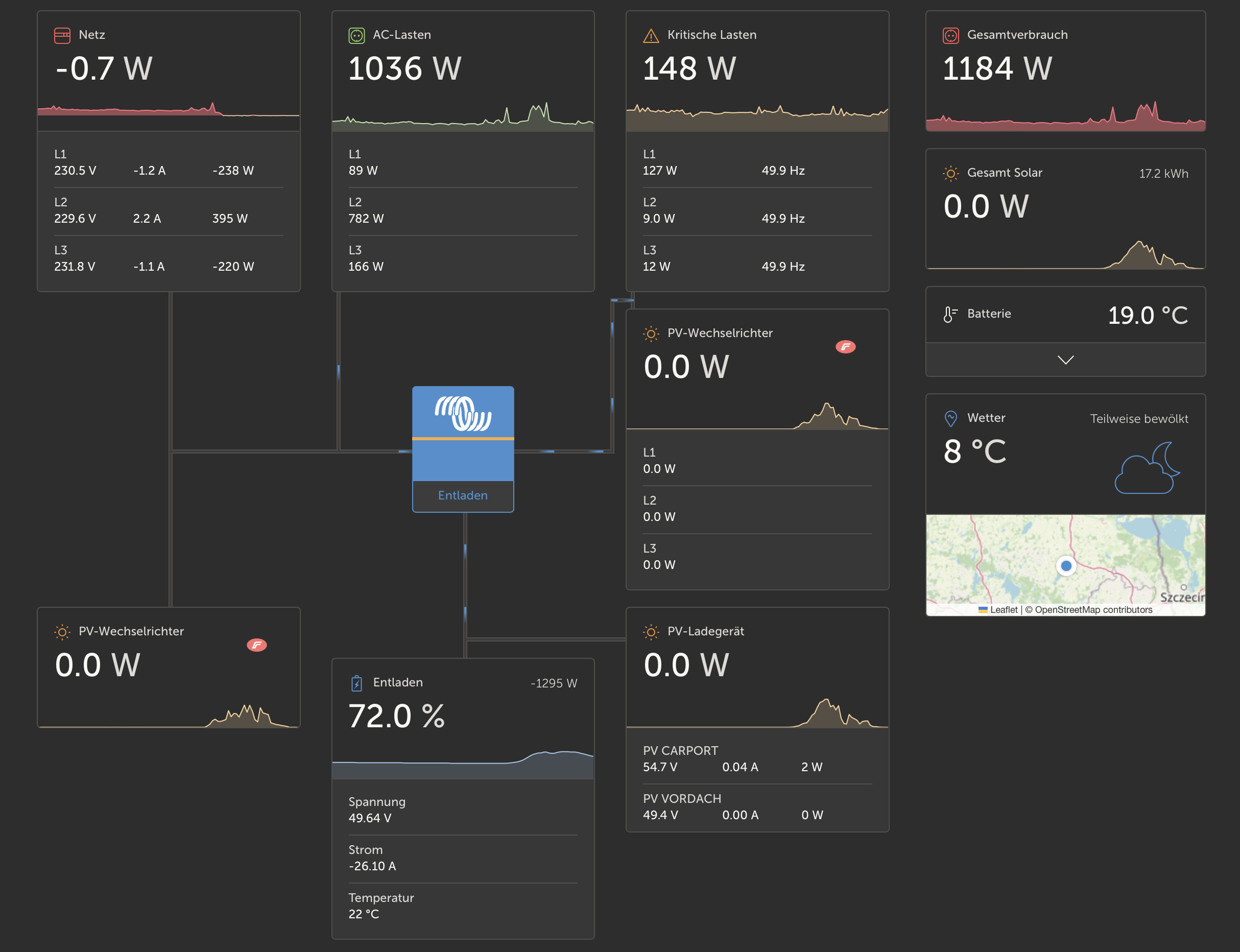

Die Konstellation die aktuell ohne Fehler läuft sieht so aus (siehe Bild 2):
Bild 2
(181.13 KiB) Noch nie heruntergeladen
Hier ist aber das Problem das die Verbräuche nicht stimmen.

Ich empfehle das einzeln zu jonfigurieren und anschließend zu testen. Vermutlich liegt es an den MPPT-Ladereglern, denn die AC-basierten MP2 laufen sauber.
